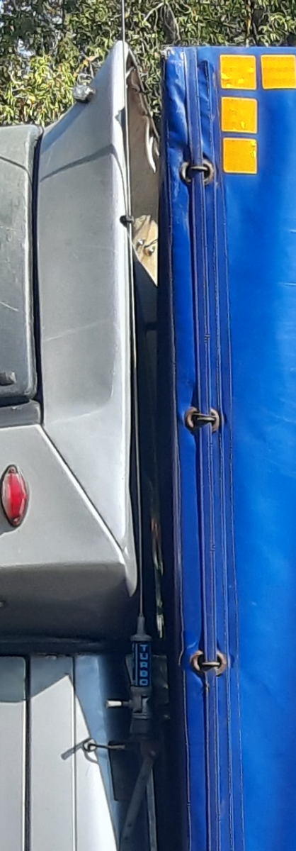

У меня антенна стоит сбоку на кабине, потому что спальник. Антенна LEMM 2000  Двухметровая выше тента выглядывает на 60см. НО. Я обращался к "Радистам". И выполнил все рекомендации, которые необходимы для кузова (Тент, борта, ворота)
Процентов 70 не работает у тебя.Пластик экранирует.

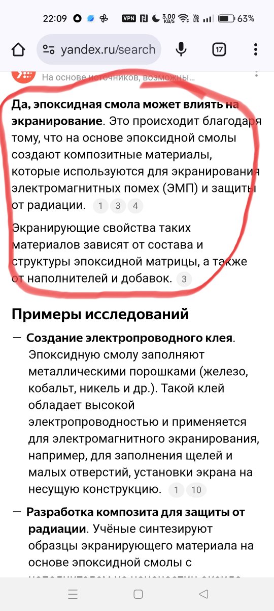

Дождь,вода,вкрепления масляные с частичками металла.Все это влияет на экранирование на спойлере.Не веришь мне,обратись к грамотному специалисту по рациям.
@philimon а вот тебе и про эпоксидную смолу,из которой сделаны спойлеры на все газели.

Я с трубами связан,через день их вожу и знаю много про эпоксидку,тем более про Пресскомпозит.
К тому же у меня стоит спойлер,под ним антенна активная на радио.Так вот,она не ловит там.И о чудо,стоило снять спойлер,который из эпоксидки и вот оно счастье,прием радиостанций стал просто отличным.Не правда ли чудо.)
