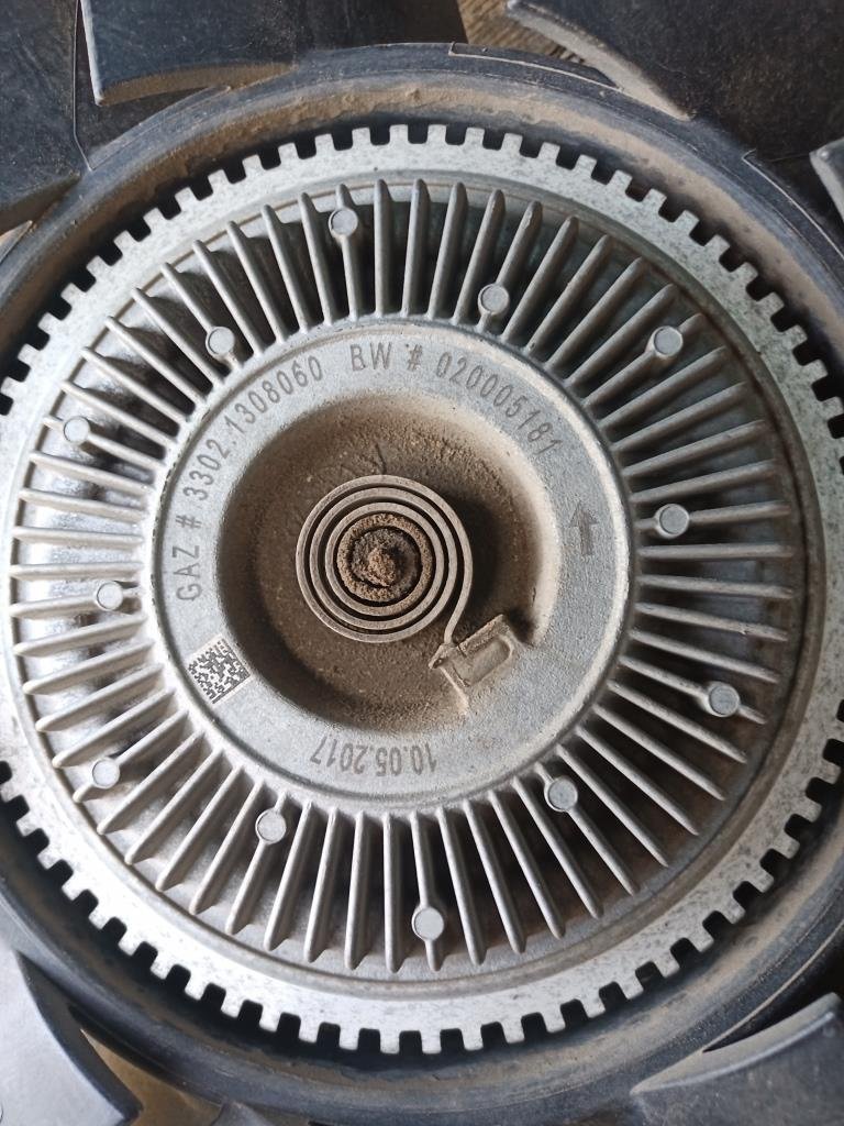

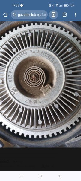

Vovchikk 970 Опубликовано 15 июня, 2024 10 часов назад, dtrans сказал: Отпишись, что за "фирма" на машинах 17 го года стоит. Хорошо, если найду название. Поделиться сообщением Ссылка на сообщение Поделиться на другие сайты

dtrans 1 513 Опубликовано 16 июня, 2024 8 часов назад, Vovchikk сказал: Володя, это я всё понимаю и не раз сам об этом писал, когда тут ребята спорили, от чего греется муфта. Но, во первых, родная муфта работала как положено, включалась иногда в городе, но только после работы на холостых и при температуре не ниже 83 градусов. При движении остужала и отключалась. А эта молотит постоянно, хоть температури 73-75 градусов. Во вторых такую компановку придумали не ГАЗовцы и она работает, да и у ГАЗа при нормальных запчастях оказывается тоже работает. Вчера был выходной, половина магазов закрыты или до обеда. Я попробовал выбить вал, он сидит туго а значит подшипник я бы окончательно угробил при выбивании. А если бы другой не нашёл, то ставить нечего. @Alex030569 Ну кувалда это громко сказано, так, большой молоток. ИМХО спиралька настроена на "бизнес" радиатор, где не предполагается кондеев. На фото BorgWarner. Пиндосовский бренд. Кстати подшипникhttps://www.exist.ru/Price/?pid=4D0087A6&sr=113. Я такой ставил на "бизнесе" и один в запасе лежит. На Ивеко дели такой стоит. Поделиться сообщением Ссылка на сообщение Поделиться на другие сайты

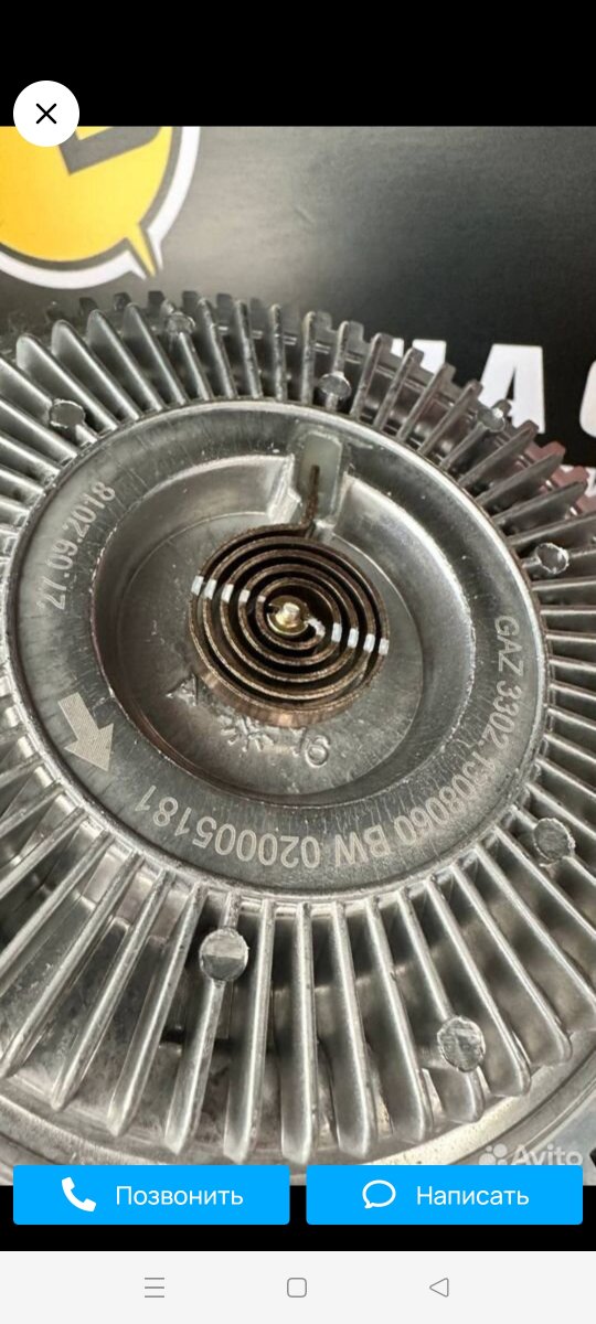

Vovchikk 970 Опубликовано 16 июня, 2024 https://www.avito.ru/rostov-na-donu/zapchasti_i_aksessuary/mufta_ventilyatora_gazel_isf2.8_viskomufta_3836545800 Вроде то, что у меня стояло, но пружинка стоит по другому. Наверно деребас какой-то. Поделиться сообщением Ссылка на сообщение Поделиться на другие сайты
Alex030569 6 924 Опубликовано 16 июня, 2024 27 минут назад, Vovchikk сказал: https://www.avito.ru/rostov-na-donu/zapchasti_i_aksessuary/mufta_ventilyatora_gazel_isf2.8_viskomufta_3836545800 Вроде то, что у меня стояло, но пружинка стоит по другому. Наверно деребас какой-то. Странно,но я думаю это не оригинал.У оригинала конец спирали не так загнут.Хотя,может просто отстал от жизни) Поделиться сообщением Ссылка на сообщение Поделиться на другие сайты

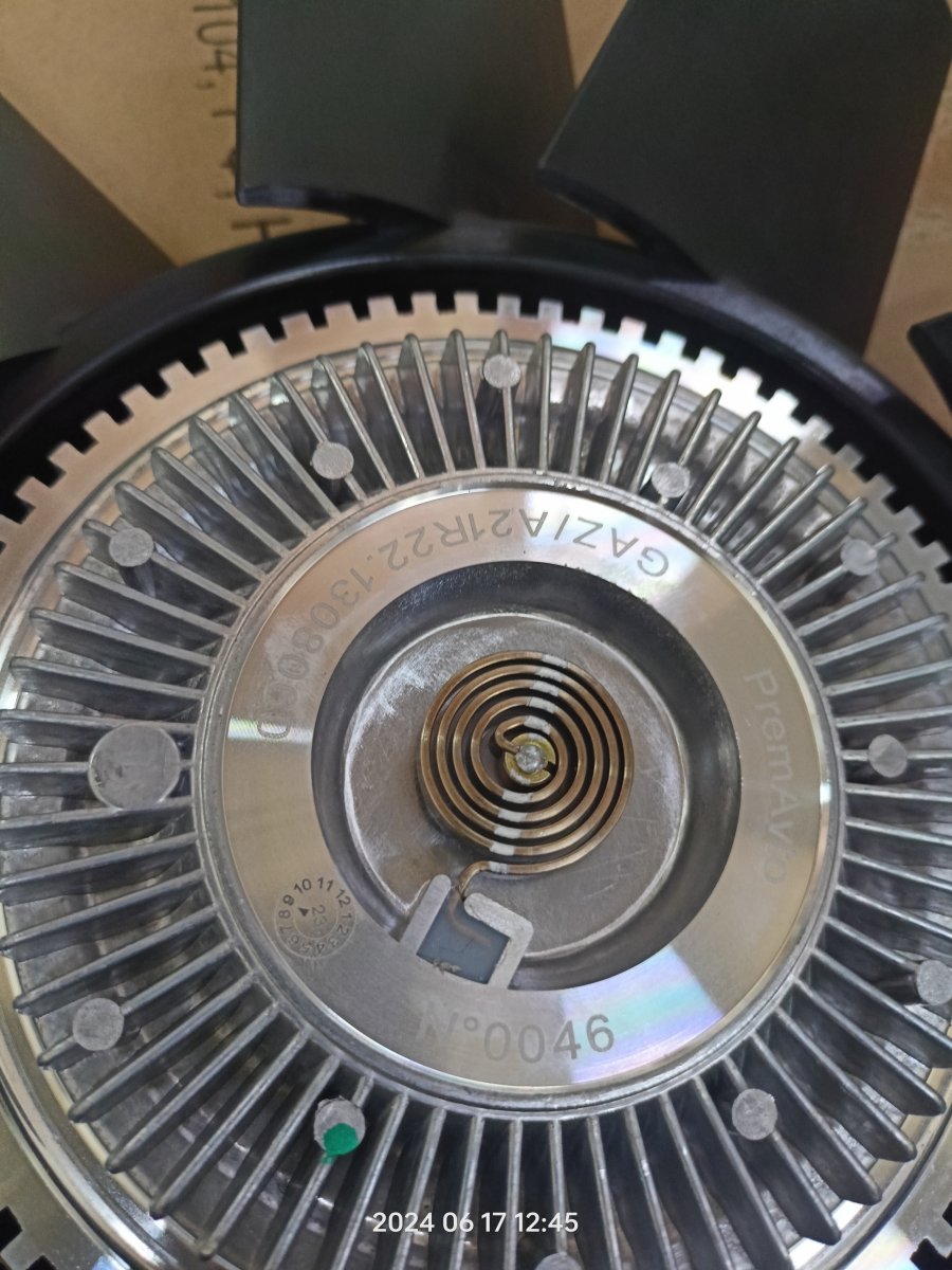

Vovchikk 970 Опубликовано 17 июня, 2024 Сегодня заехал в ДМ где брал, отбородили сразу. Говорю, завтра наверно сниму, привезу назад. Нет проблемм, вези, отправим на экспертизу. Я спрашиваю. а что ставить? Не знаю и весь ответ. Т.е. пока идёт экспертиза, пусть машина стоит. Вот поэтому я в ДМ беру что-то только в крайнем случае, купить не проблемма, а вернуть или поменять целый квест и сразу через губу начинают разговаривать, хотя знаем друг друга не первый год. Сегодня температура на улице упала ниже 20 градусов и муфта отключилась. Срабатывала только после остановки двигателя на время более 5 минут и последующего запуска. через некоторое время отключалась. Может разработается. Через дней десять опять обещают жару, если ничего не изменится, буду снимать, и тыкать в нос правами о защите прав потребителя, пусть на время экспертизы дают подменную. Поделиться сообщением Ссылка на сообщение Поделиться на другие сайты
Alex030569 6 924 Опубликовано 17 июня, 2024 А я сегодня снял опять радиатор,установил на него диффузор.Ну и муфту заодно под регулировал,это ежегодная процедура у меня.Но я почему то забыл в этот год об этом.После регулировки муфта включилась примерно на 85-87 градусах,но это без нагрузки,стоял на месте с оборотами 2-2,5 тыс. Посмотрел на ю тубе как регулируют,кто во что горазд,но правильного метода так и не увидел.Снял ролик,если интересно,могу скинуть сюда. В 16.06.2024 в 16:22, Vovchikk сказал: https://www.avito.ru/rostov-na-donu/zapchasti_i_aksessuary/mufta_ventilyatora_gazel_isf2.8_viskomufta_3836545800 Вроде то, что у меня стояло, но пружинка стоит по другому. Наверно деребас какой-то. Забежал к продавцам,посмотрел что за муфту продают.Крепление пружинки отличается от твоей.Цена 9800. Поделиться сообщением Ссылка на сообщение Поделиться на другие сайты
