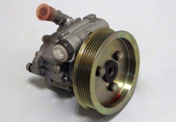

Vovka31 508 Опубликовано 25 августа, 2020 15 часов назад, УТЮГ888 сказал: столько не живут они! ZF оригинал новый комплектом на змз 405, около 10ки. А что ему станется то. Масло Шел синтетика, замена каждые 60тыс км, правда подшипники и сальники менялись. 10ка за насос под 405, это ты имеешь ввиду уже с переделанным шкивом и кроншетйном? Ну у Петровича видел на картинке комплект переделки. Поделиться сообщением Ссылка на сообщение Поделиться на другие сайты
УТЮГ888 943 Опубликовано 25 августа, 2020 16 часов назад, Fin-09 сказал: За комплект отдал 34 000 руб. что было в комплекте? 5 часов назад, Vovka31 сказал: А что ему станется то. Масло Шел синтетика, замена каждые 60тыс км, правда подшипники и сальники менялись. 10ка за насос под 405, это ты имеешь ввиду уже с переделанным шкивом и кроншетйном? Ну у Петровича видел на картинке комплект переделки. насос туда такой надо ставить, на родном кронштейне Поделиться сообщением Ссылка на сообщение Поделиться на другие сайты

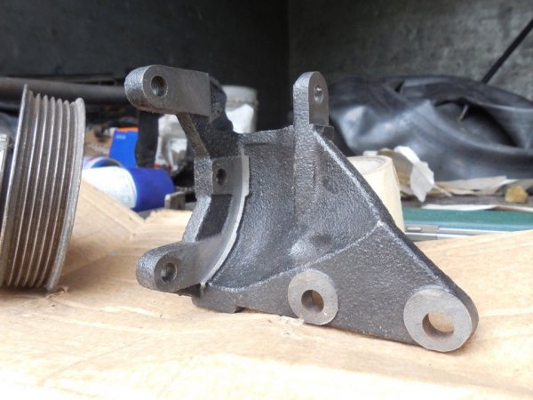

Vovka31 508 Опубликовано 26 августа, 2020 18 часов назад, УТЮГ888 сказал: что было в комплекте? насос туда такой надо ставить, на родном кронштейне Слав извиняюсь за флуд. кронштейн такой впервые вижу. У Петровича там на кронштейн для Борисовского еще один лепится, а тут сразу готовый. Другой вопрос интересен. Они разве идут готовые для 405 оригинальные ZF, я думал только с шкивом для 4216? Поделиться сообщением Ссылка на сообщение Поделиться на другие сайты
газель2005 2 694 Опубликовано 26 августа, 2020 В 22.08.2020 в 10:33, Fin-09 сказал: Но при движении руль туговат. Как бы это объяснить... Оно так и есть.По началу даже не привычно после машины без гура.Хотя настройки рулевого зф(бош) самые отвратительные на газели. Поделиться сообщением Ссылка на сообщение Поделиться на другие сайты
УТЮГ888 943 Опубликовано 26 августа, 2020 3 часа назад, Vovka31 сказал: Слав извиняюсь за флуд. кронштейн такой впервые вижу. У Петровича там на кронштейн для Борисовского еще один лепится, а тут сразу готовый. Другой вопрос интересен. Они разве идут готовые для 405 оригинальные ZF, я думал только с шкивом для 4216? вот и посмотри внимательно.Готовое решение на замену борисовскому насосу.Кронштейн насоса оригинал заводской +шкив+насос оригинал ZF это именно оригинальный комплект для ЗМЗ 405-409, поставлялось в таком виде. Поделиться сообщением Ссылка на сообщение Поделиться на другие сайты
