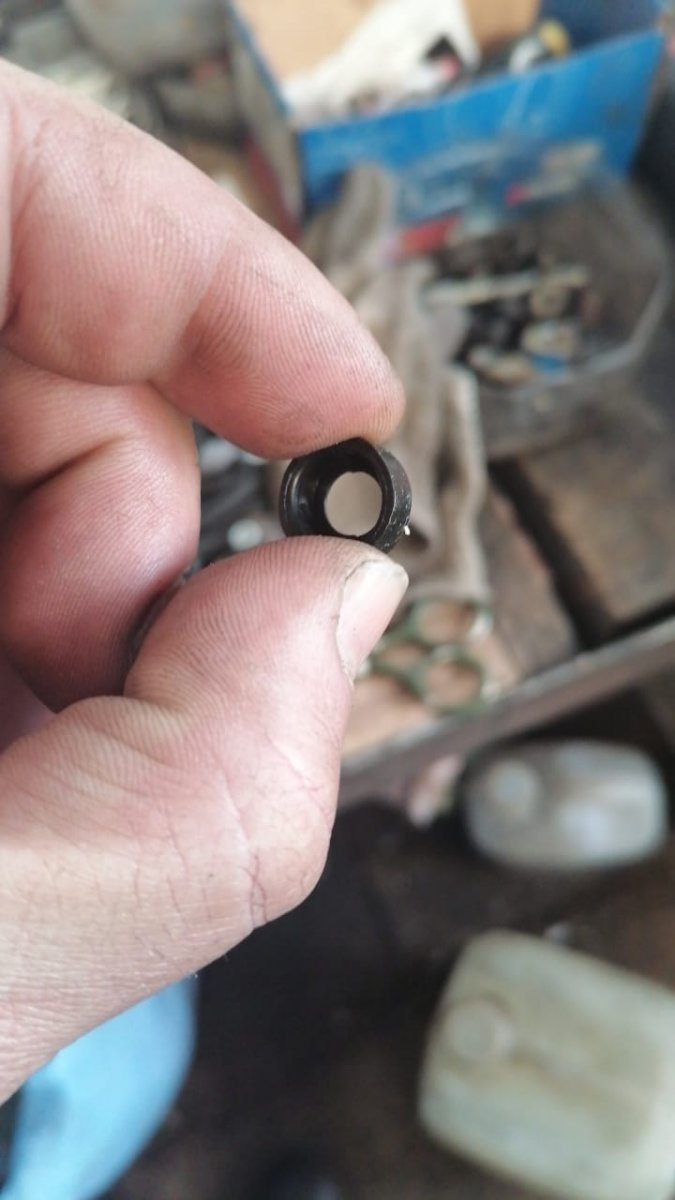

Alex030569 7 046 Опубликовано 12 февраля, 2021 (изменено) 7 минут назад, Dobbik сказал: Да У меня то же были сломаны некоторые.В комплекте не нашел.Берешь регулировочный палец,греешь его и пока горячий,вплавливаешь в него эту пластмассовую фиговину,по другому не надеть.Только там вроде масляный канал должен быть,я уже не помню.Можно еще в кипятке попробовать размягчить этот пластмасс,что бы одеть на палец. Изменено 12 февраля, 2021 пользователем Alex030569 Поделиться сообщением Ссылка на сообщение Поделиться на другие сайты
Dobbik 4 Опубликовано 12 февраля, 2021 (изменено) 44 минуты назад, Alex030569 сказал: У меня то же были сломаны некоторые.В комплекте не нашел.Берешь регулировочный палец,греешь его и пока горячий,вплавливаешь в него эту пластмассовую фиговину,по другому не надеть.Только там вроде масляный канал должен быть,я уже не помню.Можно еще в кипятке попробовать размягчить этот пластмасс,что бы одеть на палец. Эти пластмасски пополам полопались. Их больше нету. Изменено 12 февраля, 2021 пользователем Dobbik Поделиться сообщением Ссылка на сообщение Поделиться на другие сайты
Alex030569 7 046 Опубликовано 12 февраля, 2021 6 часов назад, Dobbik сказал: Эти пластмасски пополам полопались. Их больше нету. Я нашел. Поделиться сообщением Ссылка на сообщение Поделиться на другие сайты

Alex030569 7 046 Опубликовано 12 февраля, 2021 7 часов назад, Alex030569 сказал: У меня то же были сломаны некоторые.В комплекте не нашел.Берешь регулировочный палец,греешь его и пока горячий,вплавливаешь в него эту пластмассовую фиговину,по другому не надеть.Только там вроде масляный канал должен быть,я уже не помню.Можно еще в кипятке попробовать размягчить этот пластмасс,что бы одеть на палец. Забыл уже.Не палец греешь,а стакан и потом вдавливаешь пластик. Поделиться сообщением Ссылка на сообщение Поделиться на другие сайты

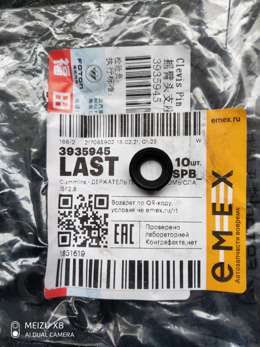

Dobbik 4 Опубликовано 24 февраля, 2021 В 13.02.2021 в 13:15, L2140 сказал: из-за неразборности узла. Как оказалось узел разбирается и собирается. Есть отдельно рег. болт, опорный стаканчик и пластмассовая крышка.Крышка на емексе стоит 45 руб. Номер для заказа на фото. Поделиться сообщением Ссылка на сообщение Поделиться на другие сайты
Alex030569 7 046 Опубликовано 24 февраля, 2021 1 минуту назад, Dobbik сказал: Как оказалось узел разбирается и собирается. Есть отдельно рег. болт, опорный стаканчик и пластмассовая крышка.Крышка на емексе стоит 45 руб. Номер для заказа на фото. Ну да,разборный узел.Только очень тяжело одеть этот пластик на металл.Как я делал,я уже писал выше. Поделиться сообщением Ссылка на сообщение Поделиться на другие сайты
L2140 1 834 Опубликовано 24 февраля, 2021 12 минут назад, Dobbik сказал: Как оказалось узел разбирается и собирается. Есть отдельно рег. болт, опорный стаканчик и пластмассовая крышка.Крышка на емексе стоит 45 руб. Номер для заказа на фото. Это деталь не от двигателя isf2.8. После внедрения расскажите. А я пока книжку почитаю про мотор, где она есть. Поделиться сообщением Ссылка на сообщение Поделиться на другие сайты
Alex030569 7 046 Опубликовано 24 февраля, 2021 1 минуту назад, L2140 сказал: Это деталь не от двигателя isf2.8. После внедрения расскажите. А я пока книжку почитаю про мотор, где она есть. Это от isf 2,8. Только поставляется на машину Фотон.Вот и вся разница,т.е. ее нет. Поделиться сообщением Ссылка на сообщение Поделиться на другие сайты

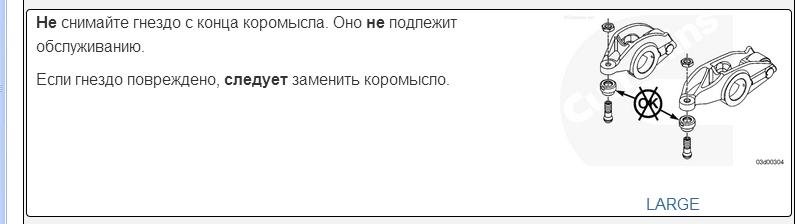

L2140 1 834 Опубликовано 24 февраля, 2021 (изменено) 2 часа назад, Alex030569 сказал: Это от isf 2,8. да. Номер сходится с каталогом крышка 3935945 (3945807,3942729) деталь эта судя по номеру и каталогам появилась задолго до Isf2.8 и применяется в приводе клапанов других ДВС Cummins. В памяти отложилось, что россыпью в каталоге вообще нет винта. А сейчас посмотрел для Евро5 - всё есть. Но запись о недопустимости разборки в руководстве по-прежнему на месте. Изменено 24 февраля, 2021 пользователем L2140 Поделиться сообщением Ссылка на сообщение Поделиться на другие сайты
Alex030569 7 046 Опубликовано 24 февраля, 2021 38 минут назад, L2140 сказал: недопустимости разборки в руководстве по-прежнему на месте Странно? А почему продают в разобранном виде? Поделиться сообщением Ссылка на сообщение Поделиться на другие сайты
L2140 1 834 Опубликовано 24 февраля, 2021 12 минут назад, Alex030569 сказал: Странно? А почему продают в разобранном виде? не знаю. Могли бы винты в сборе продавать официально. Поделиться сообщением Ссылка на сообщение Поделиться на другие сайты
