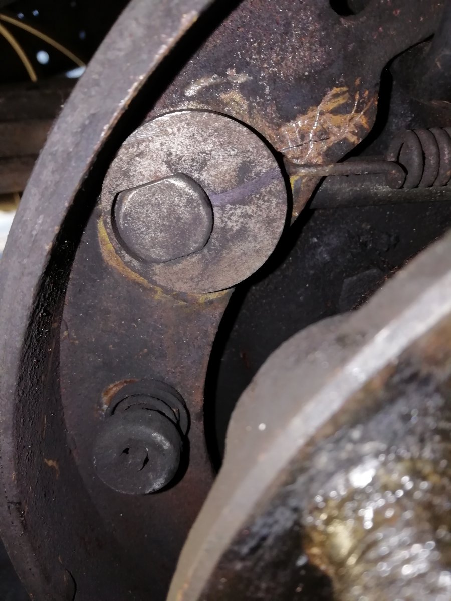

dtrans 1 877 Опубликовано 19 января, 2025 Поменял трос сегодня. Заодно проверил метод Вовчика. В пружину не упирается эксцентрик, только шоркает. Контргайку специально больше не откручивал. А если пружину поставить как на фото, то вообще пофиг. И мне кажется, при большом износе барабана и колодок будет полезен такой способ. 2 Поделиться сообщением Ссылка на сообщение Поделиться на другие сайты
БРОДЯГА74 5 992 Опубликовано 19 января, 2025 (изменено) @dtrans У меня почему-то упирается... 43 минуты назад, dtrans сказал: И мне кажется, при большом износе барабана и колодок будет полезен такой способ. Какая разница? Никакой, при большем износе, даже если получится развести (не провернется) может выпасть распорная! Изменено 19 января, 2025 пользователем БРОДЯГА74 Поделиться сообщением Ссылка на сообщение Поделиться на другие сайты
