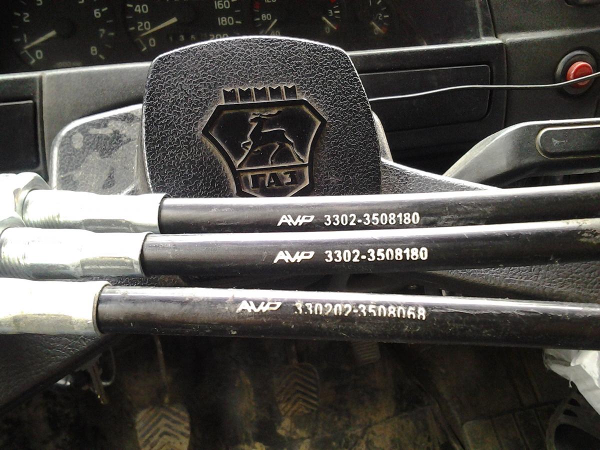

asafin 28 Опубликовано 31 октября, 2013 (изменено) КУПИЛ седня аvp написано 3302 завтра получиться поставлю и отпишусь 330202есть троса на соболь смотрите внимательно они длиннее Изменено 31 октября, 2013 пользователем asafin Поделиться сообщением Ссылка на сообщение Поделиться на другие сайты
asafin 28 Опубликовано 1 ноября, 2013 Такая маркировка Поделиться сообщением Ссылка на сообщение Поделиться на другие сайты

t-r-a-k-t-a-r 262 Опубликовано 1 ноября, 2013 КУПИЛ седня аvp написано 3302 завтра получиться поставлю и отпишусь 330202есть троса на соболь смотрите внимательно они длиннееДа в том то и дело,что для соболя они тоже длинные,можно было см на 5 короче сделать.висят блин петли у меня правый трос стремится потереться о кардан.вот хотелось бы узнать газелевские не подойдут на соболь? Поделиться сообщением Ссылка на сообщение Поделиться на другие сайты
