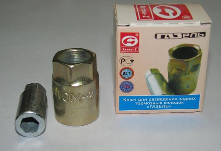

zhn36 777 Опубликовано 16 января, 2025 12 минут назад, dtrans сказал: Действительно, хрен забудешь. Беру на вооружение. Но это если вороток вверх смотрит, а по другому наверное и не подлезешь. есть специальный ключик делают у нас в Воронеже ключик очень удобно 2 ключами на 13 и 22 Поделиться сообщением Ссылка на сообщение Поделиться на другие сайты
