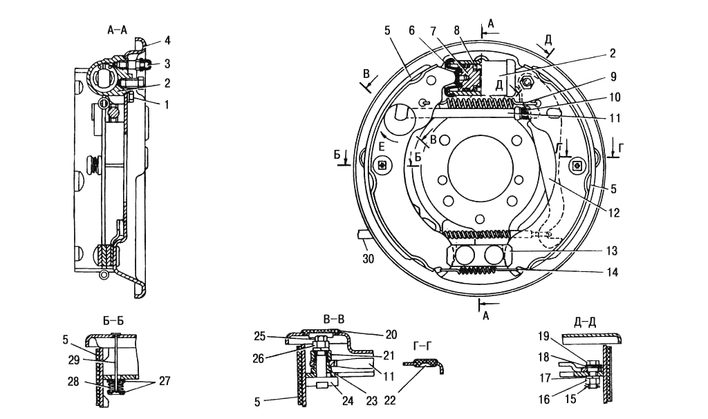

dtrans 1 517 Опубликовано 16 января, 2025 38 минут назад, Alex030569 сказал: Посмотри ещё раз на мой рисунок.Куда идёт эксцентрик своей рабочей частью? Да, что ты до меня докопался со своим нерадивым рисунком. Вот нормальный разрез левого барабана. Всё на нём понятно. И в моём первом посте, ты главное не увидел.Колодки не дал развести заклинивший трос. Поделиться сообщением Ссылка на сообщение Поделиться на другие сайты
Москаль 228 Опубликовано 16 января, 2025 1 минуту назад, dtrans сказал: Да, что ты до меня докопался со своим нерадивым рисунком. Вот нормальный разрез левого барабана. Всё на нём понятно. И в моём первом посте, ты главное не увидел.Колодки не дал развести заклинивший трос. заводской брак, глаза бы не смотрели! Поделиться сообщением Ссылка на сообщение Поделиться на другие сайты

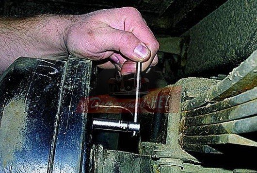

Vovchikk 971 Опубликовано 17 января, 2025 Я развожу так: Ручник на один челчок вверх, эксцентрик по часовой, чтобы заклинить колесо и в этом положении затягиваю контргайку. Никто никуда при этом не упирается. Единственное, с какой-то стороны труднее крутить эксцентрик. Делаютак для того, чтобы не сбить регулировку эксцентрика при затяжке контргайки без спец ключей. Поделиться сообщением Ссылка на сообщение Поделиться на другие сайты

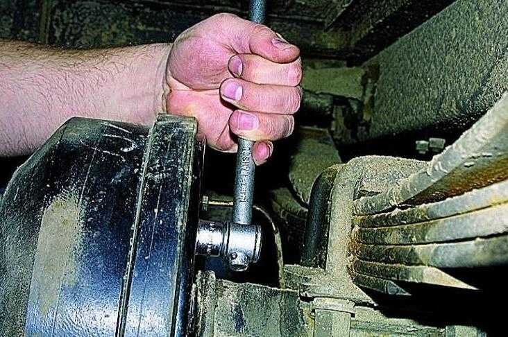

Олег Ф. 1 812 Опубликовано 17 января, 2025 Если смотреть из под машины, то на левом по ходу колесе надо поворачивать эксцентрик против часовой, а на правом по часовой, через низ, как Саша сказал, если наоборот, то упрется в пружину. 1 Поделиться сообщением Ссылка на сообщение Поделиться на другие сайты

Vovchikk 971 Опубликовано 17 января, 2025 6 часов назад, Олег Ф. сказал: если наоборот, то упрется в пружину. Ещё раз, кручу оба по часовой. Ничего, никуда не упирается. Сейчас вспомнил, что с правой стороны по движению, где эксцентрик получается подходит снизу, его труднее разводить, чем с левой, где у меня он подходит сверху. 1 Поделиться сообщением Ссылка на сообщение Поделиться на другие сайты

Alex030569 6 932 Опубликовано 17 января, 2025 41 минуту назад, Vovchikk сказал: Ещё раз, кручу оба по часовой. Ничего, никуда не упирается. Сейчас вспомнил, что с правой стороны по движению, где эксцентрик получается подходит снизу, его труднее разводить, чем с левой, где у меня он подходит сверху. Сними барабан и всё увидишь,куда упирается. 1 Поделиться сообщением Ссылка на сообщение Поделиться на другие сайты
Татарин 7 682 Опубликовано 17 января, 2025 6 минут назад, Alex030569 сказал: Сними барабан и всё увидишь,куда упирается. Зачем снимать?Картинка есть. Поделиться сообщением Ссылка на сообщение Поделиться на другие сайты
Alex030569 6 932 Опубликовано 17 января, 2025 (изменено) 7 минут назад, Татарин сказал: Зачем снимать?Картинка есть. Можно и картинку.Видно же,что если эксцентрик будет раздвигать колодку через верх,то он упрется в загиб пружины,можно и выкрутить побольше контргайку,тогда эксцентрик просто надавит на это это ушко при дальнейшем затягивании. п.с.смотрим на картинку и крутим эксцентрик по часовой. Это не правильный вариант. 19 часов назад, dtrans сказал: Да хватит тупить. Эксцентрик крутится во круг своей оси. Если так,то настала пора менять колодки. Изменено 17 января, 2025 пользователем Alex030569 Поделиться сообщением Ссылка на сообщение Поделиться на другие сайты
dtrans 1 517 Опубликовано 17 января, 2025 18 минут назад, Alex030569 сказал: п.с.смотрим на картинку и крутим эксцентрик по часовой. Это не правильный вариант. Ты специально дурака включаешь? Крутим болт эксцентрика по часовой(для этой картинки) и это правильный ответ. Прогресс на лицо. Хотя бы перестал говорить, что надо крутить через жопу ("через низ"). 37 минут назад, Alex030569 сказал: Если так,то настала пора менять колодки. Не настала. Не надо цитаты из контекста дёргать. "Эксцентрик крутится во круг своей оси." А вокруг какой оси он крутится? Я этим не хотел сказать, что его надо провернуть на 180 гр. Поделиться сообщением Ссылка на сообщение Поделиться на другие сайты
Alex030569 6 932 Опубликовано 17 января, 2025 (изменено) 20 минут назад, dtrans сказал: Ты специально дурака включаешь? Крутим болт эксцентрика по часовой(для этой картинки) и это правильный ответ. Прогресс на лицо. Хотя бы перестал говорить, что надо крутить через жопу ("через низ"). Мне смешно уже.)))) Ты говоришь про болт эксцентрика,который находится с той стороны.Но я пишу про сам эксцентрик,на который мы смотрим,вот он,перед нами.И крутим по часовой этот эксцентрик.т.е. не правильно крутим. Вот что бы такой каши не происходило,люди и говорят,что разводить надо эксцентрик через низ.Т.е. не важно от куда мы смотрим,с какой стороны,изнутри или с наружи,эксцентрик разводит колодки через низ. Изменено 17 января, 2025 пользователем Alex030569 Поделиться сообщением Ссылка на сообщение Поделиться на другие сайты
zhn36 766 Опубликовано 17 января, 2025 19 часов назад, Alex030569 сказал: как по мне,так эксцентрик идёт от моста. на мост крутишь сам же показываешь) Поделиться сообщением Ссылка на сообщение Поделиться на другие сайты
dtrans 1 517 Опубликовано 17 января, 2025 (изменено) 19 минут назад, Alex030569 сказал: Мне смешно уже.)))) Ты говоришь про болт эксцентрика,который находится с той стороны.Но я пишу про сам эксцентрик,на который мы смотрим,вот он,перед нами.И крутим по часовой этот эксцентрик.т.е. не правильно крутим. Вот что бы такой каши не происходило,люди и говорят,что разводить надо эксцентрик через низ. Действительно смешно. Ты всё понимаешь, но продолжаешь юродствовать. Ну хорошо продолжим, мне то же скучно на каникулах. Что бы каши в голове не было, надо вещи называть своими именами. А не абстрактными "через низ". Большинство понимает, что такое по часовой или против. Ну кроме молодого поколения, которое стрелочных часов в глаза не видело. На эксцентрик возможно воздействовать только через болт. Поэтому крутим болт. 10 минут назад, zhn36 сказал: на мост крутишь сам же показываешь) У него барабан прозрачный. А вернее один раз ляпнул "через жопу" и теперь уперся и будет доказывать. Изменено 17 января, 2025 пользователем dtrans 2 Поделиться сообщением Ссылка на сообщение Поделиться на другие сайты

Alex030569 6 932 Опубликовано 17 января, 2025 (изменено) 22 минуты назад, dtrans сказал: У него барабан прозрачный. А вернее один раз ляпнул "через жопу" и теперь уперся и будет доказывать Вот смотри,крутишь ты этот болт,когда находишься под машиной,т.е. изнутри.Пусть крутишь по часовой. Теперь на этой же стороне крутишь,но уже находишься не под машиной,а снаружи авто,перед барабаном.И уже крутить надо против часовой,ведь смотришь то ты с другой стороны. 7 минут назад, Татарин сказал: А может я стебусь.Вы тут, второй вечер, этот бедный эксцентрик, как сиську крутите,копья ломаете. Я прикалывюсь.Они да же не могут понять,что крутить в сторону моста можно по верху,а вот по низу будет уже от моста.Но они почему то упорно ведут речь только за верх.Где такое прописано? Почему на мост,если от моста? Изменено 17 января, 2025 пользователем Alex030569 Поделиться сообщением Ссылка на сообщение Поделиться на другие сайты
