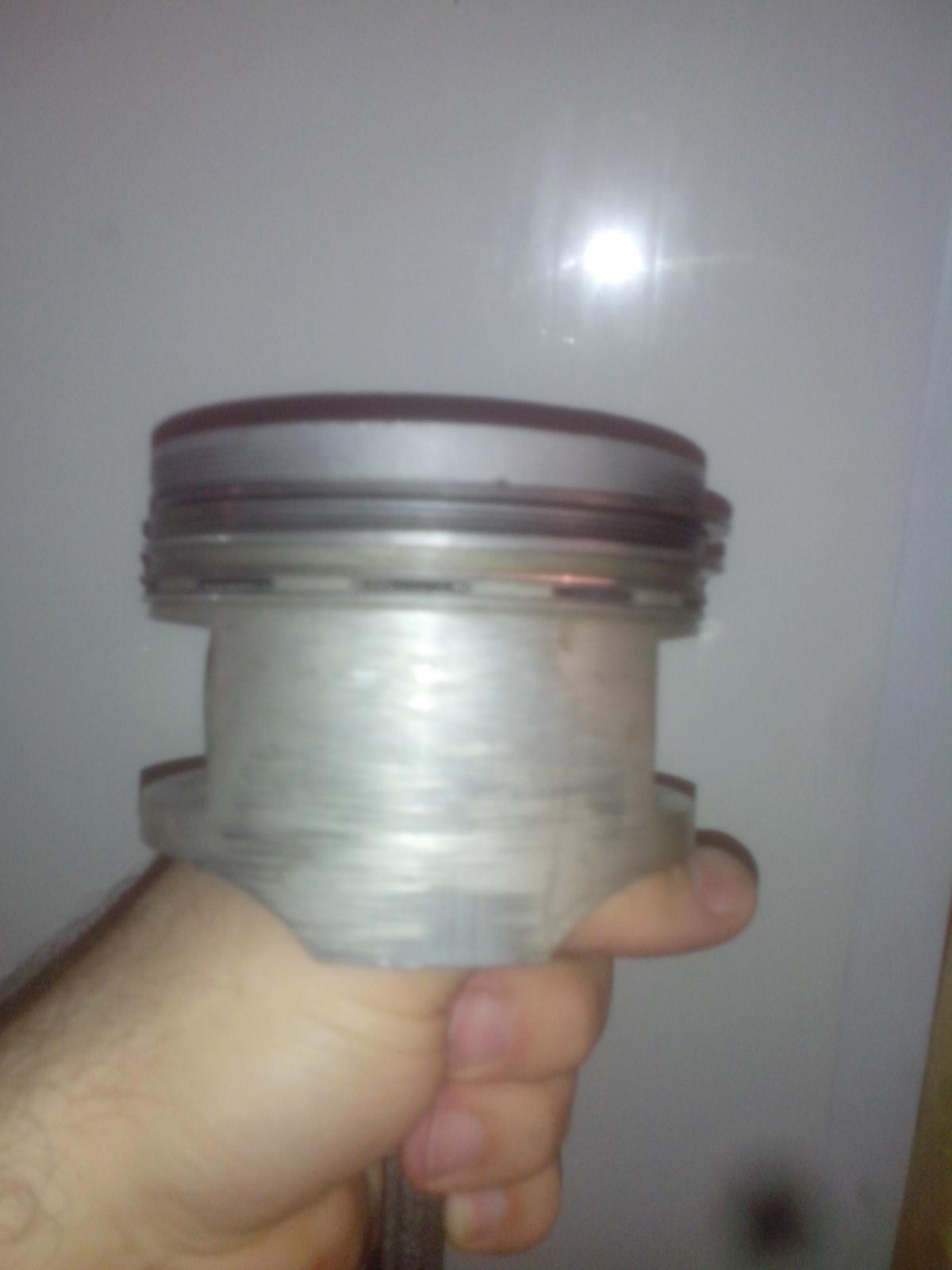

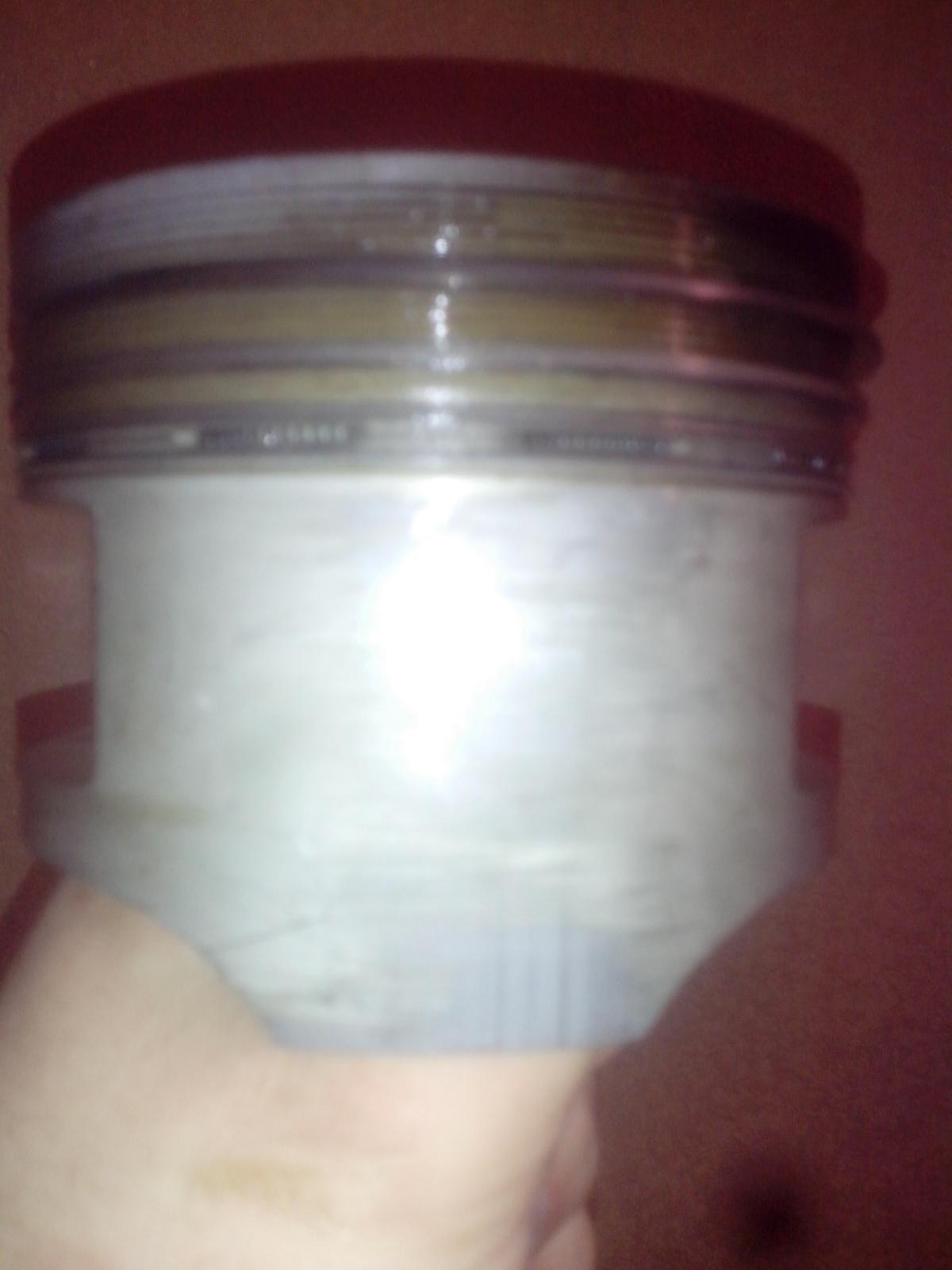

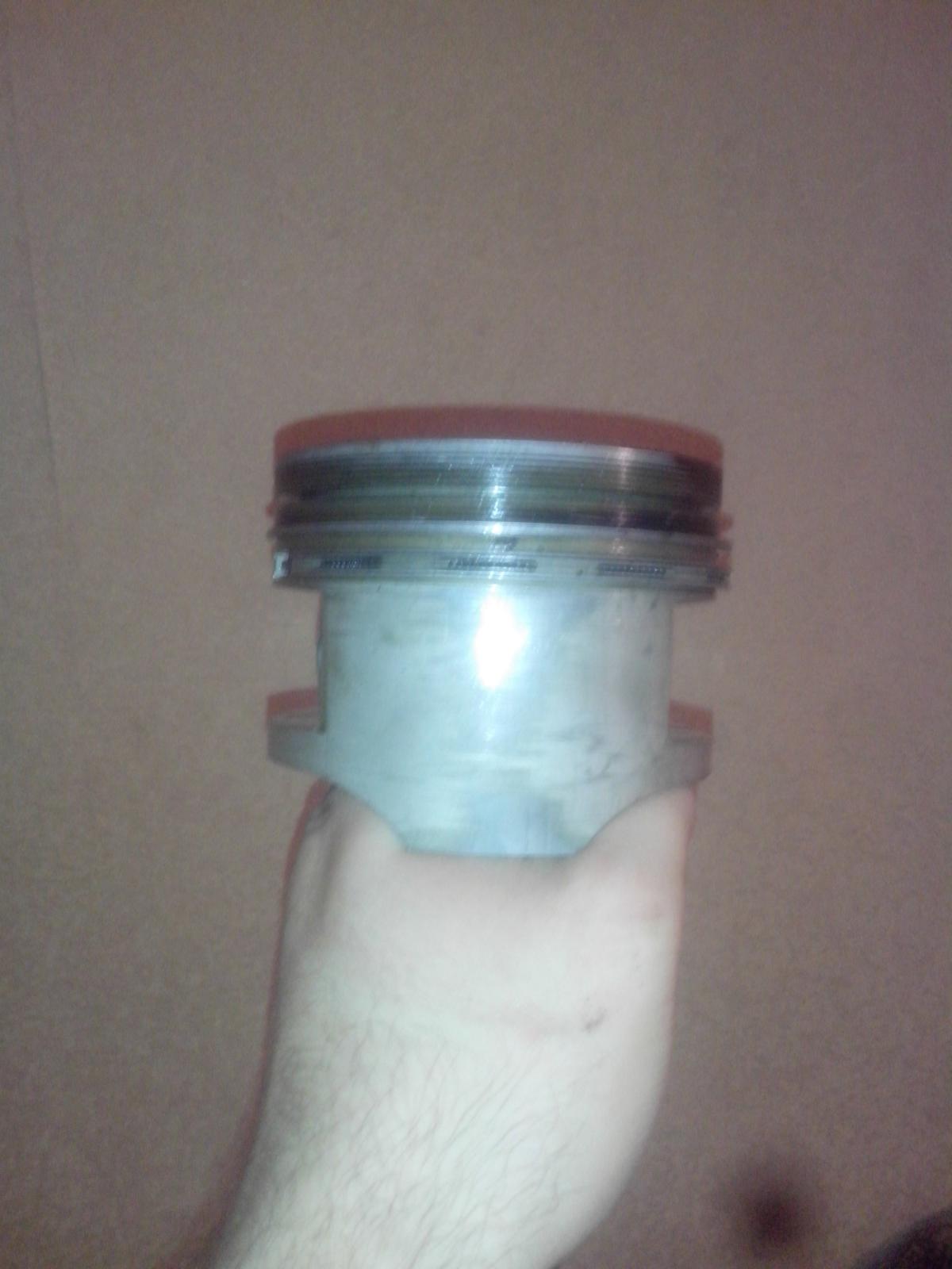

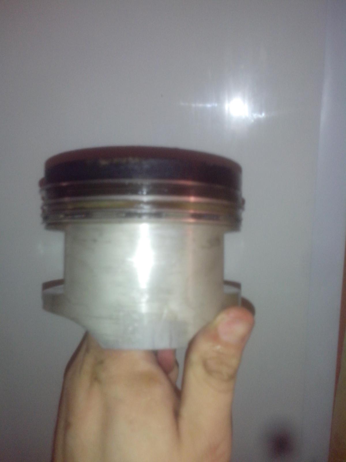

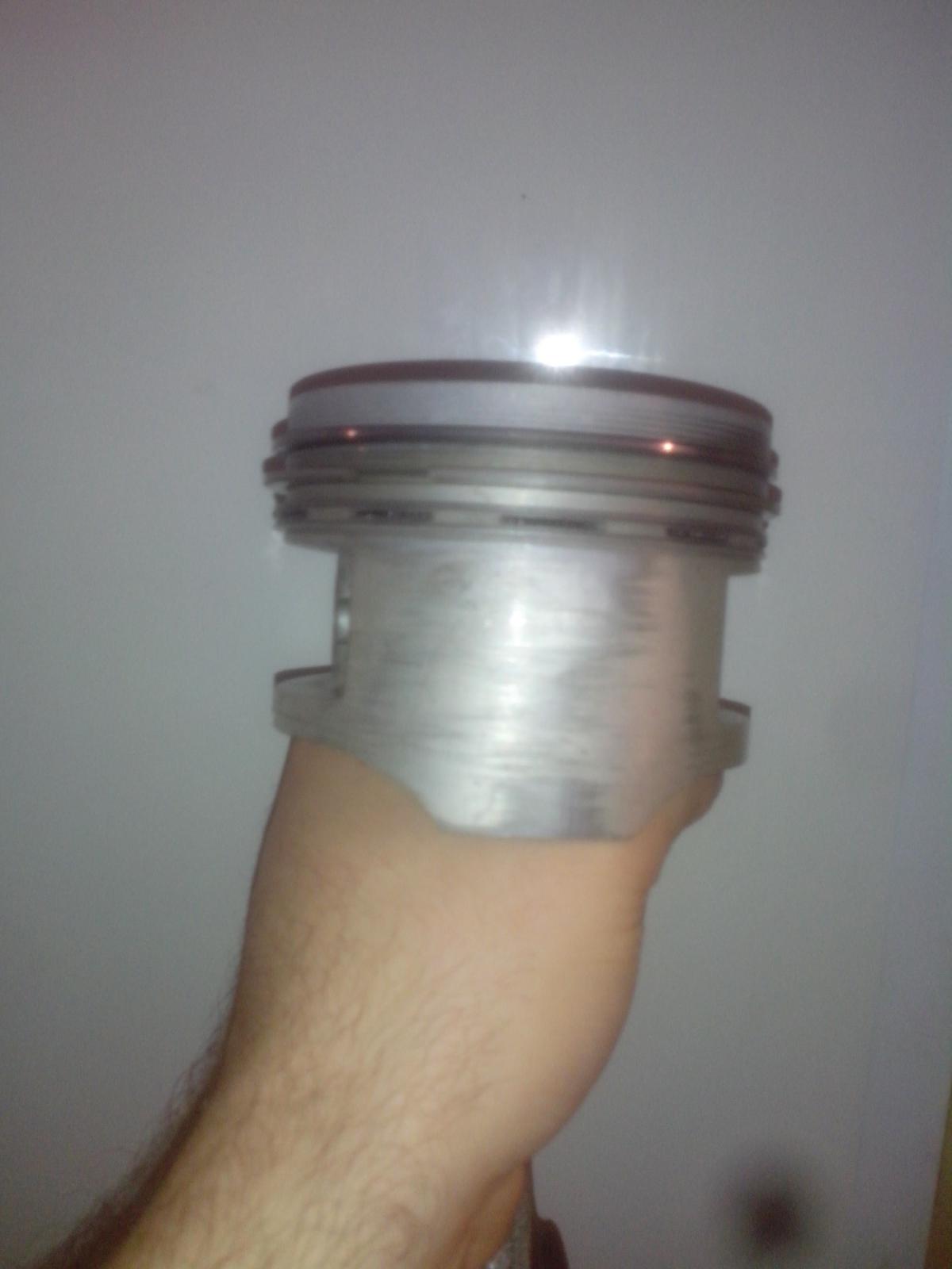

Ma kS 0 Опубликовано 22 октября, 2015 Движок после капиталки,разобрал,на поршнях непонятно что,на задиры не похоже,цилиндры и кольца целы.Кто сталкивался с подобным?Расход масла 6 литров на 1000 км. Поделиться сообщением Ссылка на сообщение Поделиться на другие сайты

P.E. 26 Опубликовано 18 июля, 2016 Что может быть? или это нормально?Это ненормально. Мотор надо пересобрать. Поделиться сообщением Ссылка на сообщение Поделиться на другие сайты
