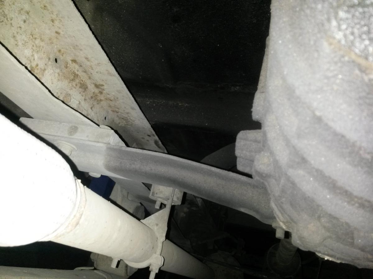

sergeikatoshin 10 Опубликовано 7 марта, 2014 Ну вот, выворотил "штаны".С полным списком известных прибауток.Как говорит мой корешок-"Не надо бояться е.я.Надо радоваться." Облизалась резьба дальней шпильки. Облоломал вместе с приваренной гайкой.Высверлил прогнал резьбу поставил новую,окоротив на половину мелкорезьбовую часть.Из-за оторвавшейся боковой пластинки вся нагрузка легла на флянец приёмной трубы.Пошли трещины Засверлил,расшил немного, проварил. На трубу приварил накладку к ней пластину с косынкой.Прикинул гофру Вобщем обрезал трубу по самую пластинку.Варил с одной стороны электродом с другой полуавтоматом.Как-то не фигуристо электродом вышло.Сварик-то я, аховый. ;) Вот так получилось Завтра, "вторая часть Марлезонского балета". Теперь длинна приёмной трубы увеличилась на 200 мм.Придёться окоротить длинную трубу.И подвесить передний конец резонатора на какой-то кронштейн через резинку.И как эффект после установки? Поделиться сообщением Ссылка на сообщение Поделиться на другие сайты

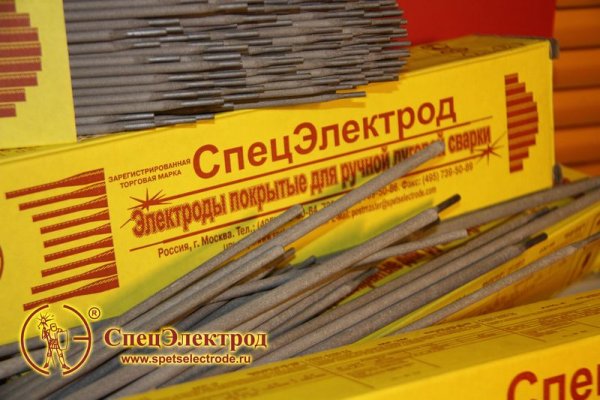

Татарин 7 410 Опубликовано 21 мая, 2017 получается эту гофру приваривать не надо?. плотно нахлобучить на обрезки труб.Ну как не надо.Отвалится-ж нафиг. Да и сифонить будет. Есть электроды, для перехода с нержавейки на чернягу.Вот ими и буду пробовать. Поделиться сообщением Ссылка на сообщение Поделиться на другие сайты
Денис16i 159 Опубликовано 21 мая, 2017 Ну как не надо.Отвалится-ж нафиг. Да и сифонить будет. Есть электроды, для перехода с нержавейки на чернягу.Вот ими и буду пробовать.Также делалал свой самопальный глушитель, труба и гофра нержавейка банка и подвеска банки Некст. Поделиться сообщением Ссылка на сообщение Поделиться на другие сайты

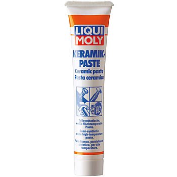

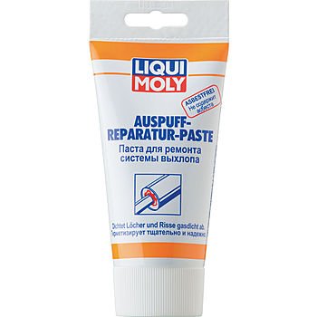

Crady 8 641 Опубликовано 21 мая, 2017 Есть электроды, для перехода с нержавейки на чернягуда простым полуавтоматом.ну а если за швы опасаешься,по верху вот этим или подобным тут уж сам выберешь чего тебе больше по вкусу.и то и другое ГОДАМИ служит,проверено. 1 Поделиться сообщением Ссылка на сообщение Поделиться на другие сайты
Denisg 623 Опубликовано 21 мая, 2017 Приваривал недавно такую гофру только FR-65150 нормально полуавтоматом варится 1 Поделиться сообщением Ссылка на сообщение Поделиться на другие сайты
rusgg 4 002 Опубликовано 21 мая, 2017 Варил электродами какими-то, простым инвертором.Тройкой .Нержавейка к ржавой трубе прилипла на мертво Поделиться сообщением Ссылка на сообщение Поделиться на другие сайты
