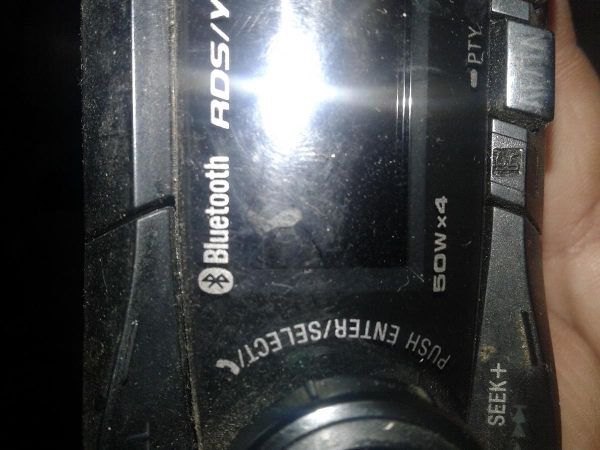

zenya 724 Опубликовано 6 декабря, 2015 Всё таки я бы попробовал отключить магнитолу.Проверено Магнитола со вставленной панелью жрет АКБ Со снятой нет Поделиться сообщением Ссылка на сообщение Поделиться на другие сайты
rusgg 4 003 Опубликовано 6 декабря, 2015 Выключеная магнитола с БТ и с вставленной панелью жрет очень много. Поделиться сообщением Ссылка на сообщение Поделиться на другие сайты

rusgg 4 003 Опубликовано 6 декабря, 2015 Без панели 0С панелью 0.27Включена 0.5 и выше Поделиться сообщением Ссылка на сообщение Поделиться на другие сайты
Рамзес-13 102 Опубликовано 6 декабря, 2015 Ок. Завтра возьму приборчик, измерию.Сигналка с датчиком посадки напряжения, чуть какой потребитель даже совсем незначительный - начинает вякать. Так вот она по ночам периодически подрывает спокойствие. Как буд-то что-то сработало и отключилось. А что, никак не вычислю. Завтра полезу искать и магнитолу провею на предмет потребления. Поделиться сообщением Ссылка на сообщение Поделиться на другие сайты
