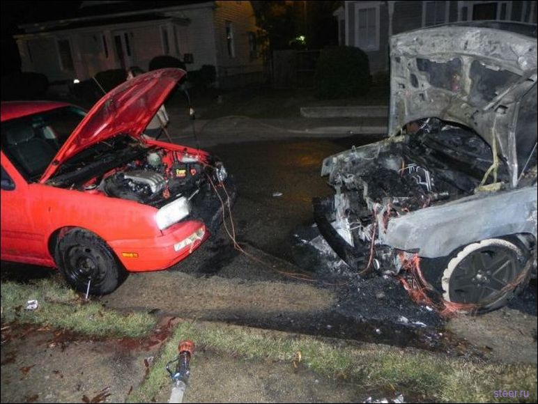

Владимир116 396 Опубликовано 15 ноября, 2016 последствия неправильной прикурки Поделиться сообщением Ссылка на сообщение Поделиться на другие сайты
