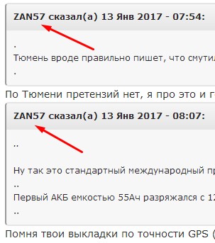

volgist 1 060 Опубликовано 13 января, 2017 (изменено) .Тюмень вроде правильно пишет, что смутило?.По Тюмени претензий нет, я про это и говорю. Простые и понятные способы заряда, обоснованные... Ну так это стандартный международный прием по определению емкости. Тут только надо сделать поправки на тип АКБ....Первый АКБ емкостью 55Ач разряжался с 12,9v до 10,3v-10 часов лампой на 45w. 45w/12v=3.75А. 10чх3.75=37.5Ач-реальная емкость АКБ...Помня твои выкладки по точности GPS (достойно изложил, мне очень понравилось. Жаль, потёрли с форума, но из памяти не сотрут), болт там плавал. Начал ты разряжать при 12,9V, это 45/12,9=3,48А, закончил при 10,3V, это 45/10,3=4,36А, так что-ли? Напряжение упало, ток вырос? Так точно не сосчитать, надо делать семплирование, чем чаще тем лучше. Мерять не напряжение, а ток, и его пересчитывать в Ач. Даже если взять среднюю температуру по больнице, (12,9+10,3)/2=11,6V, уже получается 3,88А, за 10 часов 38,8, к твоим рассчётам без малого 5% погрешности. Другой вопрос, нужна ли такая точность, но, опять же, вспомним выкладки по GPS :DЭто всё если не учитывать температурный дрейф сопротивления нити накала, просадку напряжения АКБ, нелинейность тока с течением времени и т.д.-там до и более можно найти погрешностей.Почему они не юзают разряд на стабилизированную нагрузку, я так и не понял. Поставьте ту же LM317 с радиатором, выставьте 3 Ампера и палите секундомер и вольтметр, но нет. Типа, допущение, невлияющая ни на что погрешность? Так на равне с этими допусками они меряются пипирками по поводу того, у кого ЗУ больше выкачало/влило, и тут уже сотые Ач решающие, не то что 5%. За 5% тот же предводитель секты пасть порвёт. Ди и по порогу, до которого надо разряжать, у них серьёзные разногласия. Сорока меряет до 12V, из этого делает вывод, что НИ ОДНА БАТАРЕЯ НЕ ОБЕСПЕЧИВАЕТ ЗАЯВЛЕННУЮ ЁМКОСТЬ. Именно так, громко и чётко-все производители врут, потому что он меряет батареи по своей системе, и они в неё не укладываются. Значит, всемирный заговор производителей АКБ, не меньше.Это я к чему. С одной стороны ловим блох, особенно на чужих разработках по ЗУ, а с другой вполне себе признают погрешность шире маминой-это основная моя претензия к их методам. Ну и стиль общения им бы там подтянуть, тот же Сорока чуть что не по его теории-вы дебилы, неучи, чмошники и прочее. каким образом засунуть лучину без кислорода? )))) колба или пробирка открыта. Мало того, водород имеет свойство начать горение при солнечном свете..Что-то тем дальше, тем страшнее. Как лучину совать? Так в школе совали. Накрывали электрод пробиркой, водород дюже лёгкий, вытесняет из пробирки воздух, пробирку достают не переворачивая, суют лучину. А вот тут я тоже что-то сомневаться начал, то ли тухла она, то ли с хлопком горела. В кислороде точно вспыхивала. Изменено 13 января, 2017 пользователем volgist Поделиться сообщением Ссылка на сообщение Поделиться на другие сайты
sss173s 1 296 Опубликовано 13 января, 2017 Помня твои выкладки по точности GPS, болт там плавал.Если мне адресовано то о чем ты? Какие выкладки? Поделиться сообщением Ссылка на сообщение Поделиться на другие сайты
volgist 1 060 Опубликовано 13 января, 2017 Если мне адресовано то о чем ты? Какие выкладки?Кто здесь? Поделиться сообщением Ссылка на сообщение Поделиться на другие сайты
sss173s 1 296 Опубликовано 13 января, 2017 volgist, excusez-moi :) Поделиться сообщением Ссылка на сообщение Поделиться на другие сайты
ZAN57 3 545 Опубликовано 13 января, 2017 Начал ты разряжать при 12,9V, это 45/12,9=3,48А, закончил при 10,3V, это 45/10,3=4,36А, так что-ли? Напряжение упало, ток вырос? Так точно не сосчитать, надо делать семплирование, чем чаще тем лучше. Мерять не напряжение, а ток, и его пересчитывать в Ач. Не понял кому адресовано, но всё равно не так... почему делишь 45Вт? Это же мощность лампы при стандартном напряжении, по - моему исход\я из 13В всё считают по приборам. Значит у неё сопротивление 45/13= 3,46А. 13/3,46= 3,76ом. И это почти постоянно (небольшая поправка для нихрома на разные температуры накаливания при разных напряжениях).При 12,9в ток будет 12,9/3,76ом= 3,43А, При 10.3 в ток будет 10,3/3,76= 2.74А. Есть нелинейная шкала в таблицах для определения общего тока потерь в часах. А так то ток считать по дифференциалу надо, или по уравнению гиперболы. Поделиться сообщением Ссылка на сообщение Поделиться на другие сайты
volgist 1 060 Опубликовано 13 января, 2017 А, ну да. Это sss173s всё к 45 ваттам привёл, я цитаты перепутал.Но всё одно, считать ёмкость отданную на лампочку это не точный метод, вот про это- При 12,9в ток будет 12,9/3,76ом= 3,43А, При 10.3 в ток будет 10,3/3,76= 2.74А. Есть нелинейная шкала в таблицах для определения общего тока потерь в часах. А так то ток считать по дифференциалу надо, или по уравнению гиперболы. я и говорю. Но проще и точнее считать на стабилизированную нагрузку.А по таблицам скорости разряда я ХЗ как считать, напруга может резко упасть напрмер на 12,2V, а может и резко падать до тех же 12,1, а потом очень долго держаться. Так что тут только семплирование, с максимально возможной частотой выборки. Поделиться сообщением Ссылка на сообщение Поделиться на другие сайты
