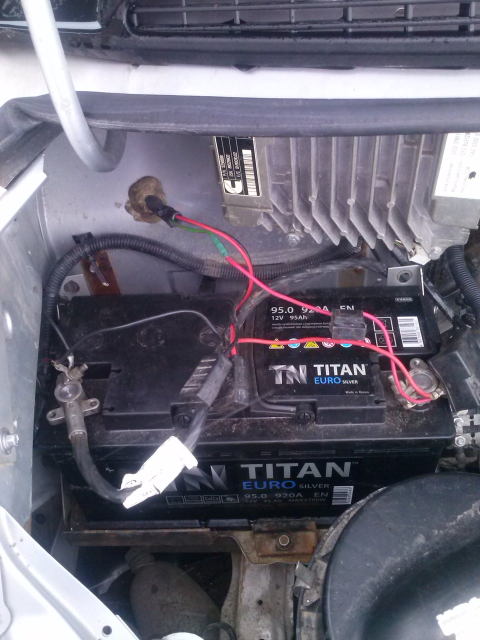

Alex030569 6 649 Опубликовано 27 февраля, 2018 Вот мои два АКБ.В первом пусковой ток 950А и емкость 95 а/ч.Во втором пусковой ток 920 А,при его емкости 132 а/ч. Видишь разницу? Стартер стоит с завода,пробег авто скоро будет 500 тыс. Поделиться сообщением Ссылка на сообщение Поделиться на другие сайты
