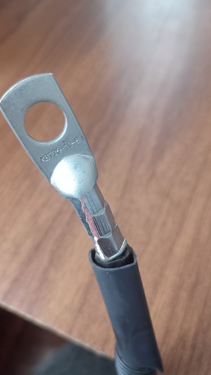

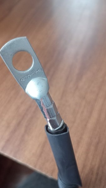

aleks2 1 209 Опубликовано 3 марта, 2022 @Alex030569 теребил интернет 16 для легковых ,для нашего класса от25 до 50 квадрат но 50 кв клейма реально большая.можно ставить от сварочника но не желательно ,лучше искать ПВА .вот что смог нарыть . Длина 1330 Поделиться сообщением Ссылка на сообщение Поделиться на другие сайты
aleks2 1 209 Опубликовано 3 марта, 2022 Заводской 1227 мм получается , наконечник 25 кв не подходит больше надо в диаметре 9мм ,а наконечник 8мм. Поделиться сообщением Ссылка на сообщение Поделиться на другие сайты
aleks2 1 209 Опубликовано 3 марта, 2022 Убрал 4 жилки и налез) Поделиться сообщением Ссылка на сообщение Поделиться на другие сайты
PanDiman 1 870 Опубликовано 3 марта, 2022 Это прессом так ? Поделиться сообщением Ссылка на сообщение Поделиться на другие сайты

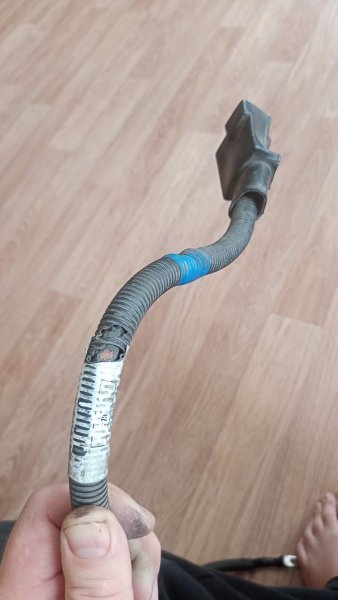

aleks2 1 209 Опубликовано 3 марта, 2022 @PanDiman Да прессом гидравлическим.первый раз использовал) вот ещё серьезный косяк нашёл.протерло кабель за патрубками печки. Поделиться сообщением Ссылка на сообщение Поделиться на другие сайты
