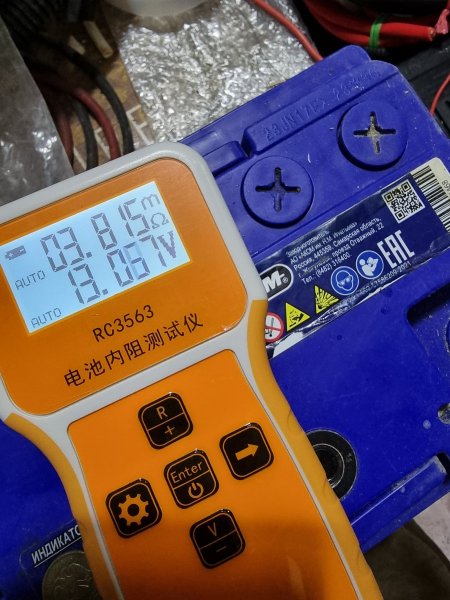

Татарин 7 635 Опубликовано 13 августа, 2025 1 час назад, Владимир 23 сказал: тестер АКБ с замером внутреннего сопротивления и остаточной ёмкости, Володя,поясни про сопротивление.А то мне малОй тестер купил,а инструкция иероглифами.Он хоть и руссифицирован,но ни чегошеньки не понятно,кроме вольтажа. Поделиться сообщением Ссылка на сообщение Поделиться на другие сайты
Владимир 23 500 Опубликовано 13 августа, 2025 27 минут назад, Татарин сказал: Володя,поясни про сопротивление.А то мне малОй тестер купил,а инструкция иероглифами.Он хоть и руссифицирован,но ни чегошеньки не понятно,кроме вольтажа. Чем меньше сопротивление тем лучше, это для любых АКБ, тем больше токоотдача. Но тут ещё от ёмкости зависит. Если на живой 100ке сопротивление будет 3.4-3.6 то живой 60ке уже за 6 может быть. В тестере ещё есть параметры soh - остаточная ёмкость и soc уровень заряда. Так же может мерить ток холодной прокрутки. Там куча стандартов измерения этого тока. Основные en, cca. Обычно пишут на АКБ, ток Хол прокрутки метод измерения. 1 Поделиться сообщением Ссылка на сообщение Поделиться на другие сайты

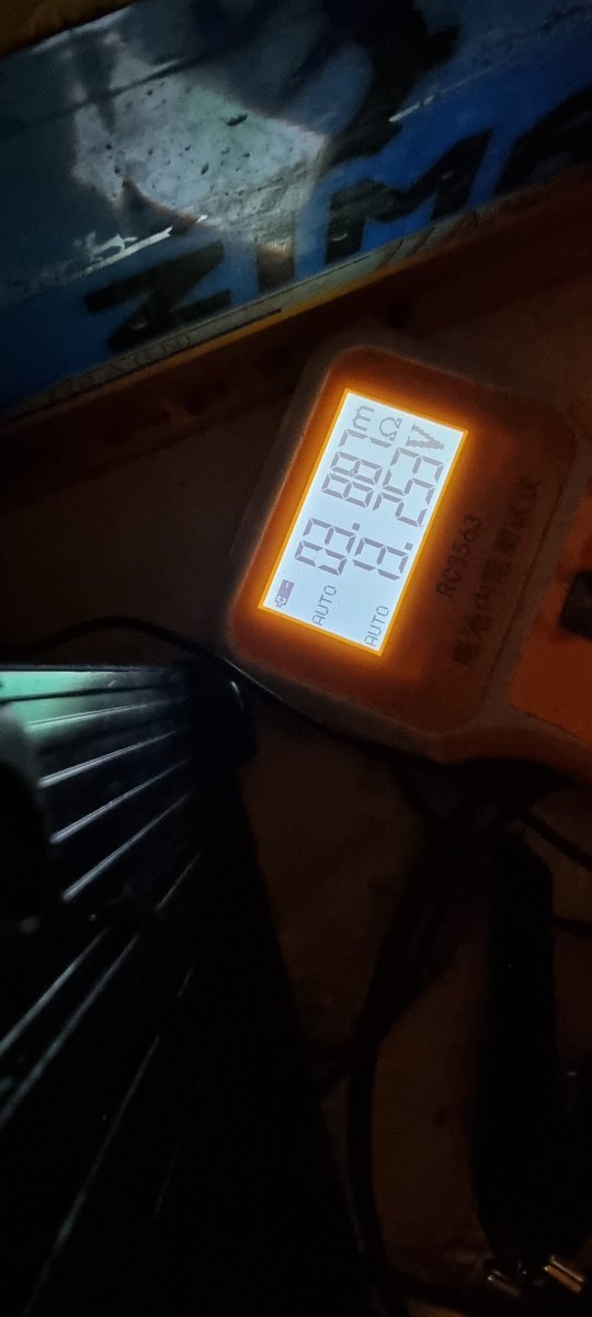

PanDiman 1 789 Опубликовано 13 августа, 2025 (изменено) 56 минут назад, Татарин сказал: Володя,поясни про сопротивление.А то мне малОй тестер купил,а инструкция иероглифами.Он хоть и руссифицирован,но ни чегошеньки не понятно,кроме вольтажа. 75 А/ч аккумулятор Аком. На фото ему чуть больше 3 лет (где темно), на втором фото через 7 месяцев фото делал Изменено 13 августа, 2025 пользователем PanDiman 1 Поделиться сообщением Ссылка на сообщение Поделиться на другие сайты
