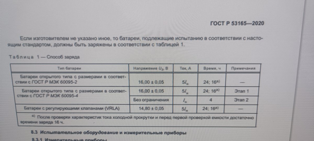

Где тут инструкция? Инструкции я приводил. Они написаны в документах. А это что?
Или тебе показать откуда тут скопировано?
Покажи где написано, что АКБ нужно заряжать до напряжения 16 в?

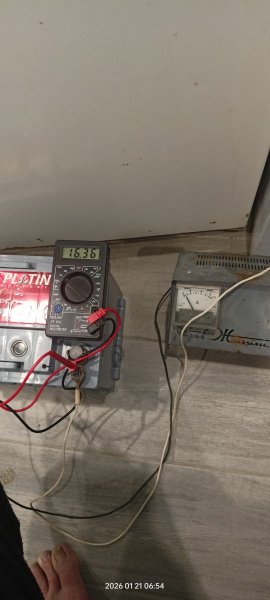

Ты слепой или в принципе не понимаешь разницу между зарядным напряжением на клеммах 16В и напряжением АКБ 16В? Страницы из инструкций по эксплуатации скопированы и выложены сюда.
Или ты утверждаешь, что это я утверждал, что АКБ нужно заряжать до 16В? Тогда покажи где.
