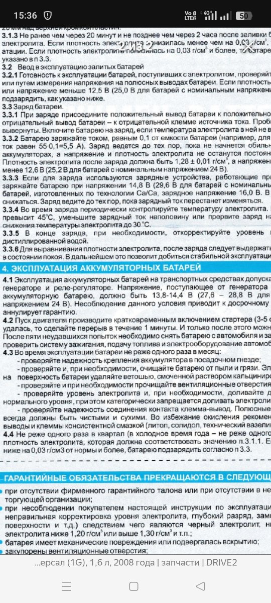

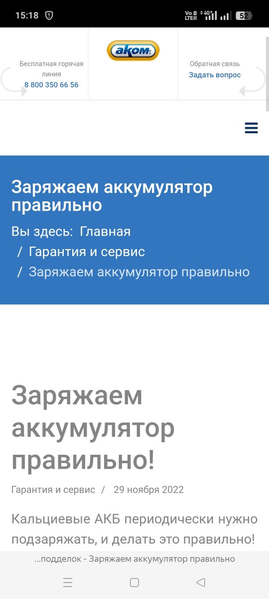

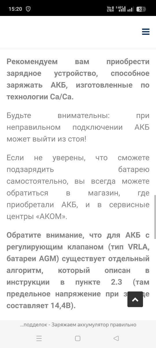

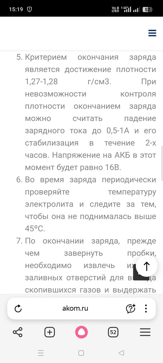

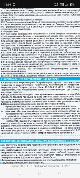

aleks2 1 196 Опубликовано 5 часов назад В 14.01.2026 в 18:14, jon61rus сказал: Ну это смотря какая эксплуатация у меня пробеги маленькие, я бы сказал смешный километров 50 в день при этом ПЖД и сухой фен работают минимум, часа 2 , поэтому по приезду домой ставлю на заряд оба АКБ 14,8в 5- 6 ампер. Покажи где написано, что АКБ нужно заряжать до напряжения 16 в? @jon61rus Поделиться сообщением Ссылка на сообщение Поделиться на другие сайты
megaladon 103 Опубликовано 5 часов назад 32 минуты назад, Балаганов сказал: Ребят, нормальный? Или посоветуйте недорогой нормальный. Все уже давно определились с китайским ноунеймом. Работает. Характеристики свои не выполняет, но в большинстве случаев это или незаметно или не важно. Автономки стоят у каждого второго, а сейчас, наверное и больше. Мощность ниже заявленных как и потребление топлива, но всем пофиг. Большинству это абсолютно не важно. Гайковёрты, шуруповёрты заявленные характеристики не соответствуют. Иногда значительно. Но народ устраивает. В большинстве случаев просто покупают с солидным запасом. Так же и тут. Заряжать будет... 1 Поделиться сообщением Ссылка на сообщение Поделиться на другие сайты
aleks2 1 196 Опубликовано 4 часа назад @jon61rus @jon61rus из паспорта на акб тюменский. Поделиться сообщением Ссылка на сообщение Поделиться на другие сайты
