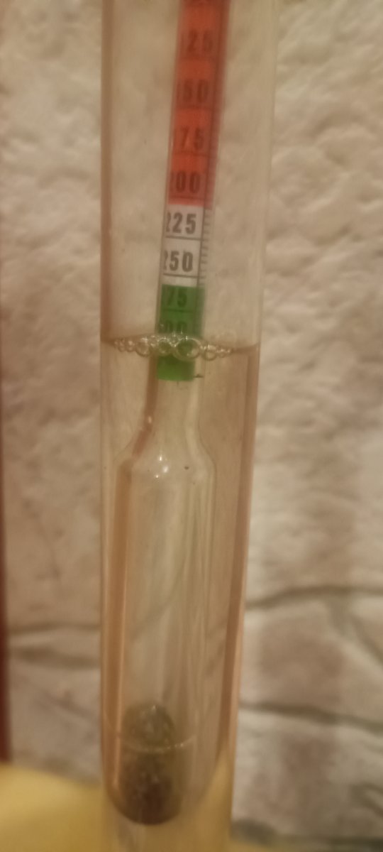

megaladon 120 Опубликовано Четверг в 10:56 (изменено) Плотность почти 1.30. Да я его недавно проверял и подзаряжал. По всем параметрам отлично. Плотность, напряжение, сопротивление... Но главный параметр это пусковой ток! А он не может набрать и это снятая. На холодную на машине минус 130-150А и дизель уже не заводит. Изменено Четверг в 10:57 пользователем megaladon Поделиться сообщением Ссылка на сообщение Поделиться на другие сайты

slad 16 Опубликовано Четверг в 11:28 27 минут назад, megaladon сказал: почти 1.30. Поставить на заряд 1-2 а 14.4-14-7в на пару суток. В автоматическом режиме . Далее дать отстоятся сутки , а уже затем делать замеры тестером . Я понимаю , что для этого нужен подменный АКБ. Все замеры тестером производят спустя сутки отстоя. А если делать замеры сразу после зарядки , то это Филькина грамота, которая далека от реального состояния батареи. 3 Поделиться сообщением Ссылка на сообщение Поделиться на другие сайты

megaladon 120 Опубликовано Четверг в 15:52 (изменено) 17 часов назад, Андрюха73rus сказал: Что-то я не нашёл этот Акум на Валдберрисе. Можешь прямую ссылку дать? 4 часа назад, slad сказал: Поставить на заряд 1-2 а 14.4-14-7в на пару суток. В автоматическом режиме . Ты чего куришь? АКБ заряжен полностью. Он за 15 минут при напряжении 14.7В скидывает ток до 0.3 А Он даже при 16В 2А держать не может. 1.2-1.3А через 20-30 минут. Изменено Четверг в 15:58 пользователем megaladon Поделиться сообщением Ссылка на сообщение Поделиться на другие сайты
slad 16 Опубликовано Четверг в 16:03 6 минут назад, megaladon сказал: Ты чего куришь Для начала научитесь читать. 4 часа назад, slad сказал: В автоматическом режиме Он и должен скидывать если напряжение на клеммах достигло нужного уровня. Только это не говорит о том ,что АКБ полностью заряжен . И на будущее , не надо хамить, если не понимаете сути вопроса и о чем вам говорят и дают советы.. 3 Поделиться сообщением Ссылка на сообщение Поделиться на другие сайты

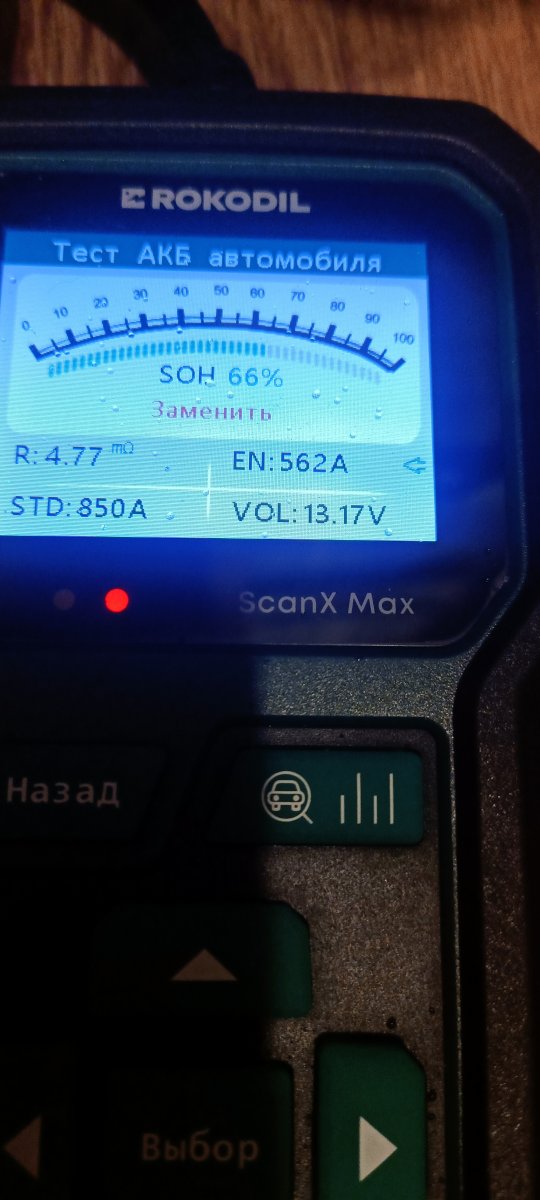

megaladon 120 Опубликовано Четверг в 16:06 (изменено) А ничё, что на тестере сопротивление и напряжение норм? АКБ только что снят с авто. На какие параметры вы ориентируетесь тогда, когда заряжаете АКБ? Какие параметры должны быть у АКБ, когда можно говорить, что Акум заряжен? Изменено Четверг в 16:07 пользователем megaladon Поделиться сообщением Ссылка на сообщение Поделиться на другие сайты
slad 16 Опубликовано Четверг в 16:29 13 минут назад, megaladon сказал: сопротивление и напряжение норм Ещё раз повторюсь, все замеры тестером для более точных данных нужно делать на отстоявшейся АКБ, при температуре онной 22-25 гр. ,а не сразу после заряда или снятия с авто, и поверьте 3,17в это не нормальное напряжение ( для исправной полностью заряженной и отстоявшейся батареи), это говорит уже или о проблемах с батареей или расслоение электролита.. Тестер вещь хорошая, но им тоже надо уметь пользоваться и понимать процессы происходящие в аккумуляторах. Коих существует большое разнообразие , и для каждого свои параметры и способы заряда и обслуживания. 1 Поделиться сообщением Ссылка на сообщение Поделиться на другие сайты
megaladon 120 Опубликовано Четверг в 16:34 1 минуту назад, slad сказал: Ещё раз повторюсь, все замеры тестером для более точных данных нужно делать на отстоявшейся АКБ, при температуре онной 22-25 гр. ,а не сразу после заряда или снятия с авто, и поверьте 3,17в это не нормальное напряжение ( для исправной полностью заряженной и отстоявшейся батареи), это говорит уже или о проблемах с батареей или расслоение электролита.. Тестер вещь хорошая, но им тоже надо уметь пользоваться и понимать процессы происходящие в аккумуляторах. Коих существует большое разнообразие , и для каждого свои параметры и способы заряда и обслуживания. Просто спросил какое нормальные параметры должны быть на исправной АКБ. И все!) Ну извиниТЕ, пользоваться тестером не умею, хотя чего там уметь нажал кнопку и получил результат. Поделиться сообщением Ссылка на сообщение Поделиться на другие сайты
slad 16 Опубликовано Четверг в 16:48 2 минуты назад, megaladon сказал: Просто спросил Я же вам ответил 9 минут назад, slad сказал: Коих существует большое разнообразие Да есть усреднённые параметры, но все завис.ит от марки и вида АКБ Обратитесь в любой крупный и проверенный магазин торгующий АКБ. Вам аккумуляторщик сделает и тест и диагностику и обслужит если желаете.но это не быстро и зависит от возраста батареи , в смысле есть ли рентабельность. У меня аккумуляторы служат в среднем лет по 7-8, но я раз в три месяца делаю полный. Цикл стационарного заряда ., что занимает 2-4 суток. Очень многое зависит от исправности электрооборудования на авто, а также от пробега , в смысле трасса или старт стоп.. Поделиться сообщением Ссылка на сообщение Поделиться на другие сайты

slad 16 Опубликовано Четверг в 17:18 17 минут назад, megaladon сказал: Если его бесполезно заряжать Вы бы хоть возраст батарейки озвучили. 19 минут назад, megaladon сказал: На дизеле она уже не тянет У меня есть 10 летний аком, так он ещё д245 умудряется заводить. Поделиться сообщением Ссылка на сообщение Поделиться на другие сайты
megaladon 120 Опубликовано Четверг в 17:19 1 минуту назад, slad сказал: Вы бы хоть возраст батарейки озвучили. А зачем? Как это ей поможет? 2 минуты назад, slad сказал: У меня есть 10 летний аком, так он ещё д245 умудряется заводить. Рад за вас, но эта информация мне зачем? Поделиться сообщением Ссылка на сообщение Поделиться на другие сайты

slad 16 Опубликовано Четверг в 17:40 11 минут назад, megaladon сказал: Как это ей поможет Ей не поможет, но вы сами себе противоречите. Возраст многое решает, в частности есть ли смысл ей заниматься. О чем вы собственно и спросили, только в некой иной форме. Все , хорош халифат устраивать. Вы спросили хана батареи или нет, вам ответили ,что по одним показаниям тестера дистанционно судить нельзя. Сдайте ее в чермет и не делайте себе нервы. Поделиться сообщением Ссылка на сообщение Поделиться на другие сайты
megaladon 120 Опубликовано Четверг в 17:42 1 минуту назад, slad сказал: Ей не поможет, но вы сами себе противоречите. Возраст многое решает, в частности есть ли смысл ей заниматься. О чем вы собственно и спросили, только в некой иной форме. Все , хорош халифат устраивать. Вы спросили хана батареи или нет, вам ответили ,что по одним показаниям тестера дистанционно судить нельзя. Сдайте ее в чермет и не делайте себе нервы. Я и не пытался себе делать нервы. Я с тестером согласен был изначально:))) Поделиться сообщением Ссылка на сообщение Поделиться на другие сайты
