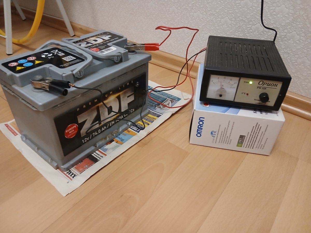

Олег Ф. 1 865 Опубликовано 8 февраля Занялся вынужденным аккумодрочерством, Газель стояла недели две, сегодня как обычно, пжд прогрел ее, а мотор не запустить. На этом моем зарядном только ток можно выставить, напряжение никак, уж простите великодушно. То, где напряжение выставляется, в деревне лежит. Поделиться сообщением Ссылка на сообщение Поделиться на другие сайты
Алексей Ф. 10 162 Опубликовано 8 февраля @Олег Ф. что то у тебя сосет АКБ на стоянке, вангую это Гидроник, или Планар)) У меня Газель две недели стояла, но стартер бодро крутил при -18С. Поделиться сообщением Ссылка на сообщение Поделиться на другие сайты
Олег Ф. 1 865 Опубликовано 8 февраля Я знаю, что сосет что-то, Планар вряд ли, на Газоне то он тоже есть. Буду теперь снимать клемму, только неудобно это, каждый раз по новой настраивать пульт Гидроника после отключения массы, а на морозе делать это не очень хорошо, дисплей тормозит. Поделиться сообщением Ссылка на сообщение Поделиться на другие сайты
PanDiman 1 902 Опубликовано 9 февраля 9 часов назад, Олег Ф. сказал: Буду теперь снимать клемму, только неудобно это, каждый раз по новой настраивать пульт Гидроника после отключения массы, а на морозе делать это не очень хорошо, дисплей тормозит. А если поставить какой нибудь акб от ИБП ?! они не дорого стоят 1 Поделиться сообщением Ссылка на сообщение Поделиться на другие сайты
Олег Ф. 1 865 Опубликовано 9 февраля Теоретически можно конечно. Поделиться сообщением Ссылка на сообщение Поделиться на другие сайты
Олег Ф. 1 865 Опубликовано 9 февраля Аккум был сильно разряжен, я выставил 7 ампер, как и положено по инструкции, держался долго такой ток, сейчас уже около 2-х, прошло 14 часов, напряжение мультиметром измерил, что-то около 15,2, пусть еще заряжается. Поделиться сообщением Ссылка на сообщение Поделиться на другие сайты
