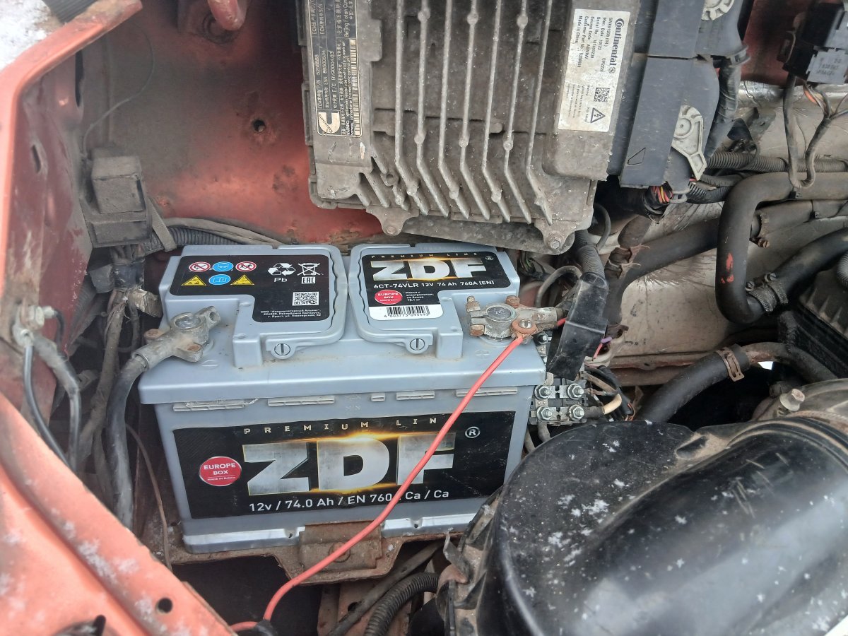

Олег Ф. 1 885 Опубликовано 9 февраля Ну искорка то проскакивает, когда провод минусовой на аккум сажаешь после отключения, значит есть где-то нагрузка. Поделиться сообщением Ссылка на сообщение Поделиться на другие сайты
megaladon 187 Опубликовано 9 февраля 4 минуты назад, Олег Ф. сказал: Ну искорка то проскакивает, когда провод минусовой на аккум сажаешь после отключения, значит есть где-то нагрузка. Так померь утечку. До 80 мА это нормально. Но чаще 30-50 мА. В этот параметр всегда поместиться сигналка, часы, аудиосистема (если правильно подключена). 1 Поделиться сообщением Ссылка на сообщение Поделиться на другие сайты
dtrans 1 641 Опубликовано 9 февраля 58 минут назад, Олег Ф. сказал: Ну искорка то проскакивает, когда провод минусовой на аккум сажаешь после отключения, значит есть где-то нагрузка. Конденсаторы в авто имеются. В гене например, в эбу и т.д. и т.п. Искрить будет и на минусе и на плюсе, без разницы. 1 Поделиться сообщением Ссылка на сообщение Поделиться на другие сайты

Олег Ф. 1 885 Опубликовано 10 февраля Измерил сейчас мультиметром ток утечки, не такой уж он большой, сначала, как только тыкнешь в клемму, показывает 0,22, потом падает до 0,15, и сразу на 0,08, и на этом значении останавливается. Поделиться сообщением Ссылка на сообщение Поделиться на другие сайты
Олег Ф. 1 885 Опубликовано 10 февраля Если я правильно посчитал, то это получается, что как бы постоянно горит лампочка 10 ватт. Вполне может за 2 недели высосать аккум. А может я туплю, неправильно посчитал. Нет, ошибся, 1 ватт лампочка, а не 10ватт, это вообще мизер, даже если 2 ватта. Поделиться сообщением Ссылка на сообщение Поделиться на другие сайты

Олег Ф. 1 885 Опубликовано 10 февраля Я не емкость измерял, а силу тока утечки. Силу тока в цепи определяют, разделив мощность потребителя в ваттах на напряжение в вольтах. 1 ватт разделить на 12 вольт, как раз и получается примерно 0,08 ампера, какие я и намерял на машине. 1 Поделиться сообщением Ссылка на сообщение Поделиться на другие сайты
megaladon 187 Опубликовано 10 февраля Сам подсчитал:) Ток разряда 0.83 А. В сутки получается почти 20 А. Т.е после 1 суток машину ещё возможно завести. После 2 суток, ну если только батарейка новая с полной емкостью. На 3 сутки точно нет. Поделиться сообщением Ссылка на сообщение Поделиться на другие сайты
Олег Ф. 1 885 Опубликовано 10 февраля Не 0,8, а 0,08, читай внимательнее, именно столько я намерял. 2 Поделиться сообщением Ссылка на сообщение Поделиться на другие сайты
megaladon 187 Опубликовано 10 февраля 16 минут назад, Олег Ф. сказал: Если я правильно посчитал, то это получается, что как бы постоянно горит лампочка 10 ватт. Вполне может за 2 недели высосать аккум. А может я туплю, неправильно посчитал. Это ты писал? 10 Ватт при напряжении 12 В утечка по току будет 0.83А Поделиться сообщением Ссылка на сообщение Поделиться на другие сайты
Олег Ф. 1 885 Опубликовано 10 февраля Плять, я же исправил ниже, написал, что ошибся, что ток утечки 0,08 примерно равносилен тому, что постоянно горит лампочка 1 ватт, а не 10, ты читать то умеешь. Лампочка 1 ватт очень долго будет сажать аккум. Поделиться сообщением Ссылка на сообщение Поделиться на другие сайты
