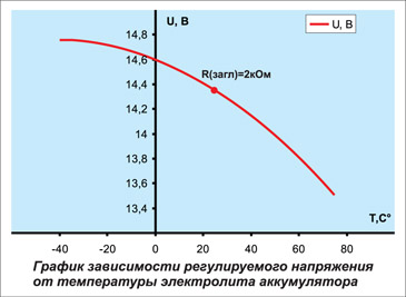

Просто Дед 12 Опубликовано 24 октября, 2013 напряжение зарядки напрямую зависит от температуры электролита Поделиться сообщением Ссылка на сообщение Поделиться на другие сайты
странNik 247 Опубликовано 24 октября, 2013 У меня этих и других графиков не одна книга.Я же не буду переключать РН в зависимости холодный или уже нагрелся от двигателя.И ставить для этого типа ТОРНа пока не собираюсь. Поделиться сообщением Ссылка на сообщение Поделиться на другие сайты
Просто Дед 12 Опубликовано 25 октября, 2013 ещё в старые советские времена имелись реле регуляторы с переключателями "Зима -Лето" И этого было вполне достаточно для комфортной работы АКБ. Никто и не заставляет переключать тумблер по 50 раз в день. Да и торн не обязательно покупать, когда еть в наличии "РЕНАТО" http://www.12v.ru/site.xp/051053050124.html по цене трёхуровнего, производитель то один Поделиться сообщением Ссылка на сообщение Поделиться на другие сайты
странNik 247 Опубликовано 25 октября, 2013 Не в цене вопрос. Я ж написал типа термооптимизированных.Мне нужна возможность на трассе поднять напряжение по возможному максимуму.Торны мне в этом не помогут,проще к РН подключить потенциометр и крутить на сколько надо. Поделиться сообщением Ссылка на сообщение Поделиться на другие сайты
