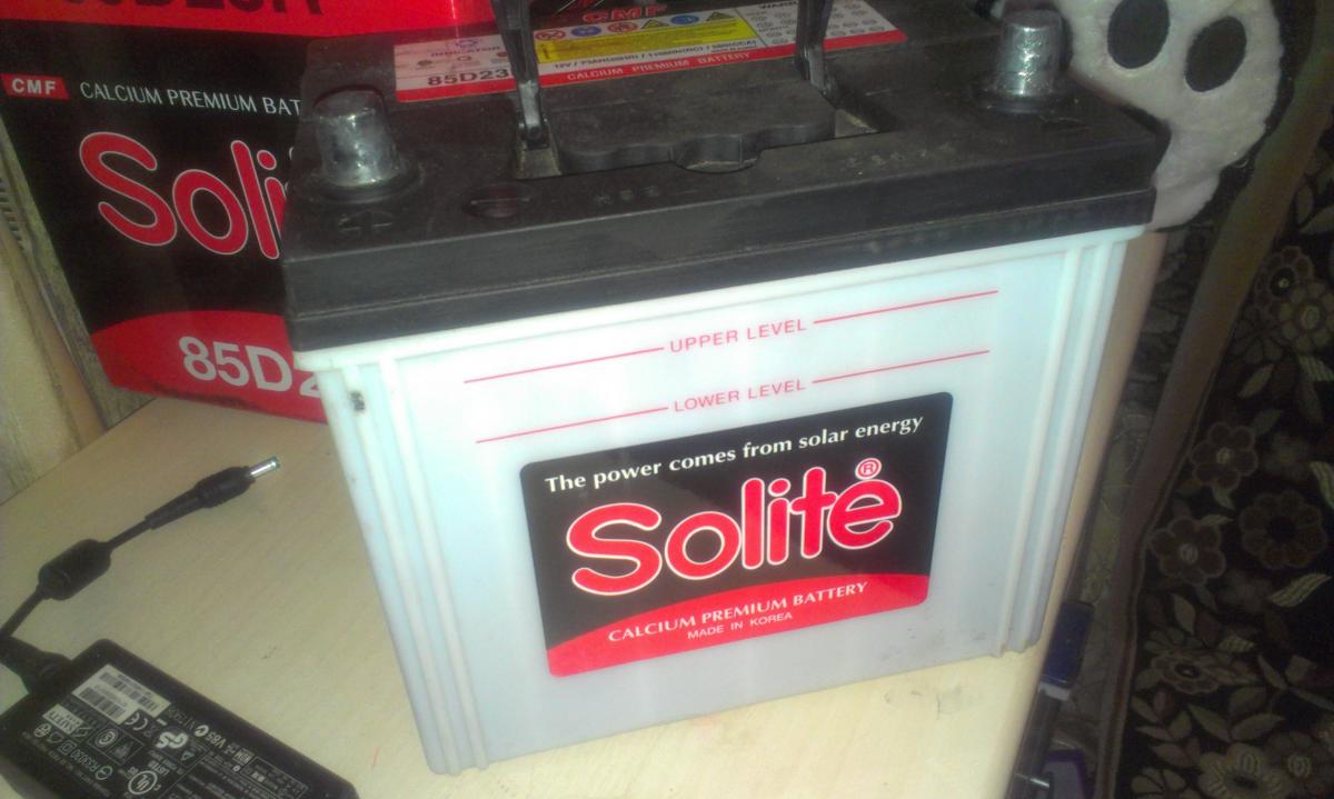

al.karlowitch 60 Опубликовано 27 января, 2014 это парни не реклама.ползуюсь уже сколько лет только такими необслуживаемые.заморочек нет. Поделиться сообщением Ссылка на сообщение Поделиться на другие сайты
