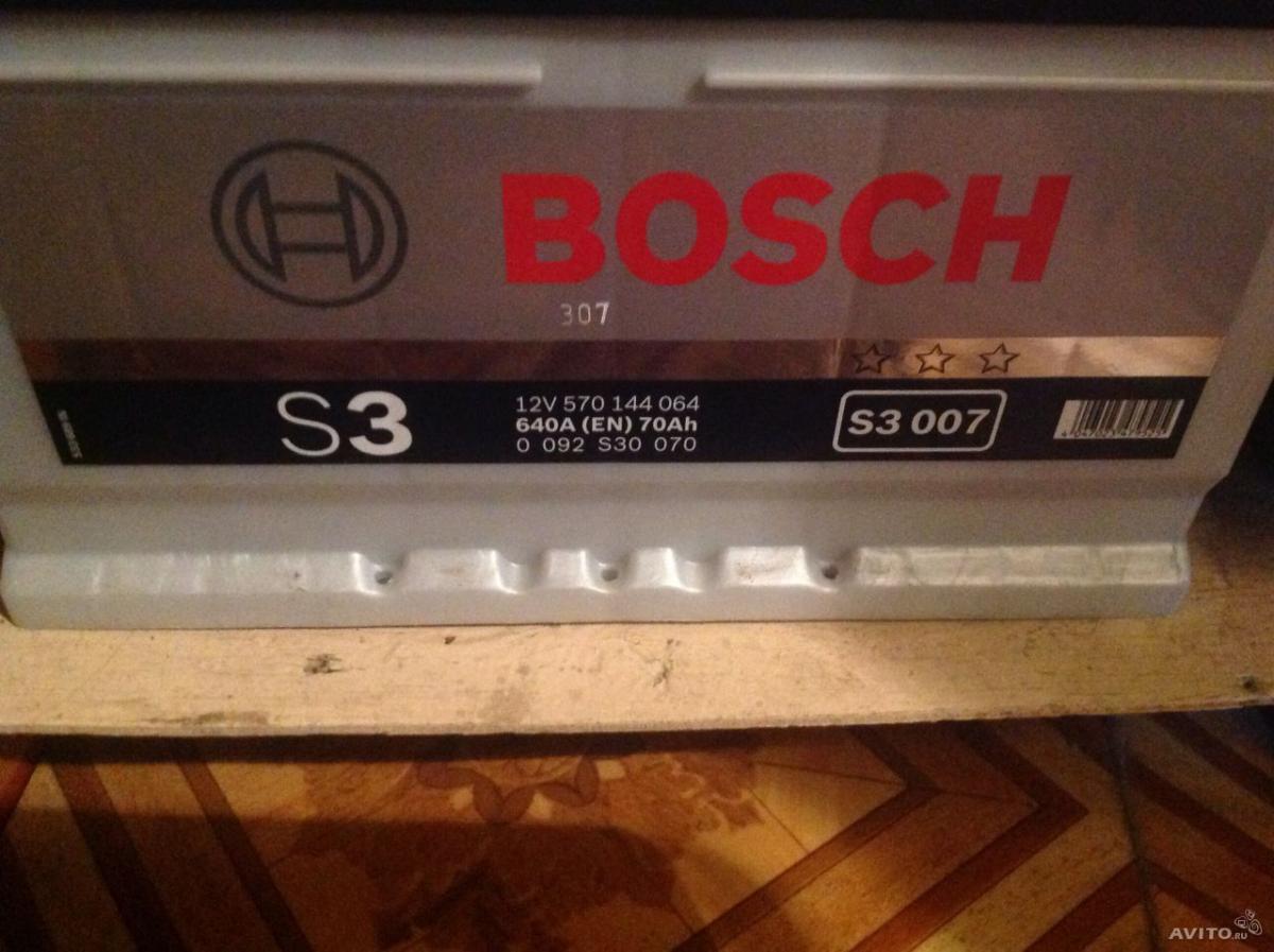

melomandk 9 Опубликовано 2 сентября, 2014 Можете что-то сказать вот про такую акб. Поделиться сообщением Ссылка на сообщение Поделиться на другие сайты
vovchelo 041 115 Опубликовано 2 сентября, 2014 Можете что-то сказать вот про такую акб. не с того конца решаете проблему, первое-номинальное напряжение вашей бортовой сети,второе -разберитесь с двигателем,должен заводиться от легкого прикосновения Поделиться сообщением Ссылка на сообщение Поделиться на другие сайты
