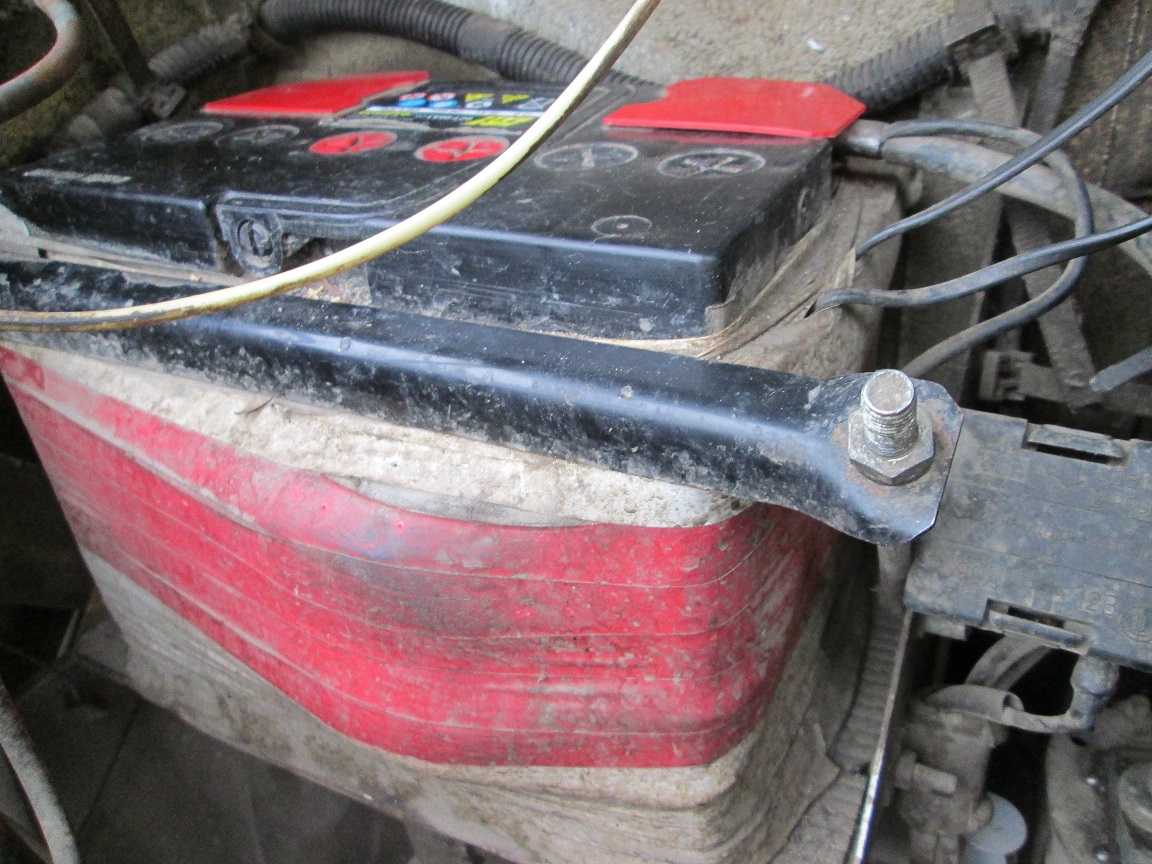

Onegin 35 Опубликовано 25 ноября, 2014 (изменено) Когда на моей газели зимой начались проблемы со штатным-заводским АКБ, начал вентилировать тему про АКБ подыскивая замену. И пришел к выводу, что в зимний период на АКБ должен стоять подогрев :) ..."При низких температурах в аккумуляторах повышается вязкость электролита, скорость протекания электрохимических реакций замедляется, и в итоге снижается способность аккумулятора быстро заряжаться..." Если коротко, то ток холодной прокрутки зависит от максимальной ёмкости АКБ, а ёмкость от температуры окружающей среды. Поставил самопальный подогрев АКБ. Таим образом продлил жизнь АКБ ещё на две зимы. К корпусу прикрепил сушилки для обуви на сантехнический скотч, сам корпус по бокам и снизу закрыл теплоизоляцией Максизол и снова замотал скотчем .АКБ в морозы крутит бодро. На счётчик наматывает мизер. Но этот вариант подойдёт только для частного сектора - во дворе многоэтажки розетку не найти :) Изменено 25 ноября, 2014 пользователем Onegin Поделиться сообщением Ссылка на сообщение Поделиться на другие сайты
Toyota007 2 891 Опубликовано 25 ноября, 2014 Onegin, Что только не придумают,молодец. Поделиться сообщением Ссылка на сообщение Поделиться на другие сайты
yar99 1 030 Опубликовано 25 ноября, 2014 Когда на моей газели зимой начались проблемы со штатным-заводским АКБ, начал вентилировать тему про АКБ подыскивая замену. И пришел к выводу, что в зимний период на АКБ должен стоять подогрев :) ..."При низких температурах в аккумуляторах повышается вязкость электролита, скорость протекания электрохимических реакций замедляется, и в итоге снижается способность аккумулятора быстро заряжаться..." Если коротко, то ток холодной прокрутки зависит от ёмкости АКБ, а ёмкость от температуры окружающей среды.Поставил самопальный подогрев АКБ. Таим образом продлил жизнь АКБ ещё на две зимы. К корпусу прикрепил сушилки для обуви на сантехнический скотч, сам корпус по бокам и снизу закрыл теплоизоляцией Максизол и снова замотал скотчем .АКБ в морозы крутит бодро. На счётчик наматывает мизер. Но этот вариант подойдёт только для частного сектора - во дворе многоэтажки розетку не найти :)Я делаю проще :перед тем как заводить машину в мороз включил на минут 10 ближний ,а потом завожу акум крутит как угорелый (успевает он и нагреться и выдать нормально) Поделиться сообщением Ссылка на сообщение Поделиться на другие сайты

вилли 989 Опубликовано 25 ноября, 2014 ."При низких температурах в аккумуляторах повышается вязкость электролита, скорость протекания электрохимических реакций замедляется, и в итоге снижается способность аккумулятора быстро заряжаться...Так то неплохо было бы АКБ в какой нибудь термос поместить...Неужели народ ещё ничего не придумал в этом направлении? Поделиться сообщением Ссылка на сообщение Поделиться на другие сайты
Toyota007 2 891 Опубликовано 25 ноября, 2014 Так то неплохо было бы АКБ в какой нибудь термос поместить...Неужели народ ещё ничего не придумал в этом направлении?Таких в продаже полно. Поделиться сообщением Ссылка на сообщение Поделиться на другие сайты
