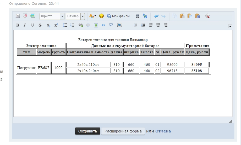

rusgg 4 003 Опубликовано 26 января, 2015 (изменено) я однажды "нашел" кару , стояла несколько лет.подключил зарядное и зарядил АКБ.Прошел год , кара летает по складу на техже акб. думаю обычные кислотные не пережили бы даже одной зимы. акб на них по космическим ценам Изменено 26 января, 2015 пользователем rusgg Поделиться сообщением Ссылка на сообщение Поделиться на другие сайты
