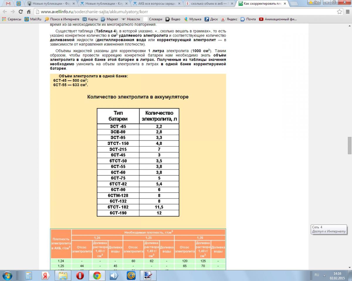

Alex030569 6 432 Опубликовано 2 февраля, 2015 (изменено) Как потеплеет,решил слить со старого АКБ(1 год) весь электролит.Мутный он,но не черный,а именно бело-мутный.Промыть дисцилированной водой и залить свежий электролит.Как узнать объем электролита? Изменено 2 февраля, 2015 пользователем Alex030569 Поделиться сообщением Ссылка на сообщение Поделиться на другие сайты
rusgg 4 002 Опубликовано 2 февраля, 2015 электролит заливай той плотности которая в акб будет перед заливкойКак узнать объем электролита?http://www.avellinfo.ru/soderzhanie-sajta/akkumulyatory/korrСообщение слишком короткое. Поделиться сообщением Ссылка на сообщение Поделиться на другие сайты
rusgg 4 002 Опубликовано 2 февраля, 2015 ВНИМАНИЕ!!! Во всех случаях зарядки аккумулятора напряжение зарядки не должно превышать 14.4 вольтинтересно в шапке это яркое условие когда кто нибудь поправит, или пофиг,все равно не читают? 1 Поделиться сообщением Ссылка на сообщение Поделиться на другие сайты
Alex030569 6 432 Опубликовано 2 февраля, 2015 электролит заливай той плотности которая в акб будет перед заливкойhttp://www.avellinfo.ru/soderzhanie-sajta/akkumulyatory/korrСообщение слишком короткое.За литраж спасибо!А вот про плотность не совсем понял.Т.е. какая сейчас плотность АКБ,такую и заливать?Так? Поделиться сообщением Ссылка на сообщение Поделиться на другие сайты
