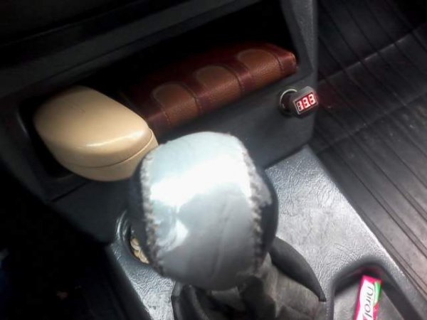

Valeri73 59 Опубликовано 30 октября, 2015 Мужики, дело такое...Этой весной, тускло загорелся индикатор АКБ, сбросил клему на заведенном двс-работает и двс, и индикатор светит. Купил вольтметр в прикуриватель, показыал 13-14v. Наш человек, с клуба, подсказал, что это диод в мосте крякнул, под замену его или весь мост.Поменял мост, индикатор перестал светиь..все норм.Теперь на ХХ вольтметр показывает 13.3v.При ближнем, птф, вентилятор печки+помпочка на ХХ 12.4v. при оборотах 12.6vА недавно, проехал по трассе 40 км, приехал, машина постояла на габаритах полчаса и акб уже не прокрутил стартер...прикурился.АКБ почти 2 года, его под замену? Поделиться сообщением Ссылка на сообщение Поделиться на другие сайты
