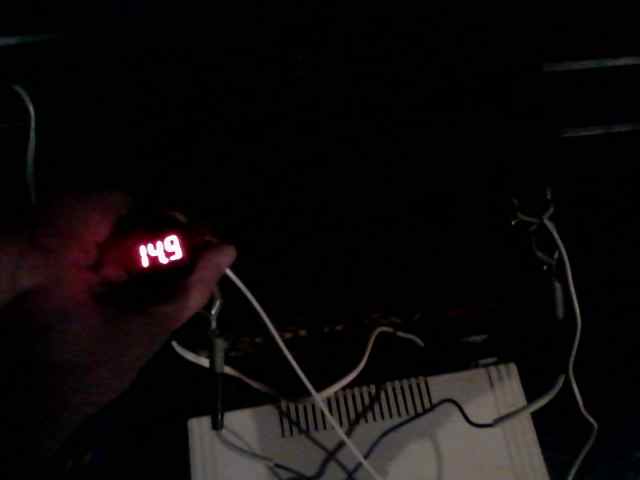

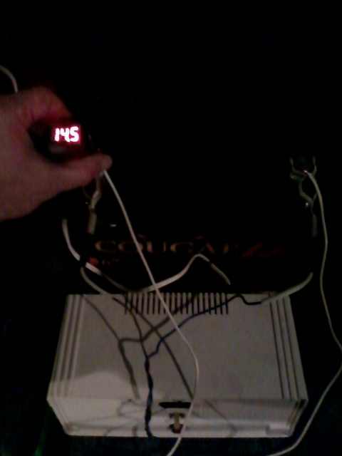

Valeri73 59 Опубликовано 31 октября, 2015 Вот видишь опять что то не срастается.Если ЗУ у тебя показывает в холостую 10.7-10.8 , то как же зарядное сможет поднять напряжение на АКБ до 14.2 ? , понимаешь о чем я?зарядному просто не хватит вольтажа чтоб поднять его его до нормы. Я не знаю как такое может быть но мне смысла обманывать нет..я не враг сам себе. Может кто знающий сможет объяснить этот показатель: Или вообще этот: :D А вот нашел в инете описание этого преобразователя зарядного устройсва "Вариом"...понял, что перезеряд мне точно не грозит :D В общем посмотрю как акб будет вести себя при нормальном гене, померию тестером что нужно...в крайнем случаю заменю акб. Поделиться сообщением Ссылка на сообщение Поделиться на другие сайты
