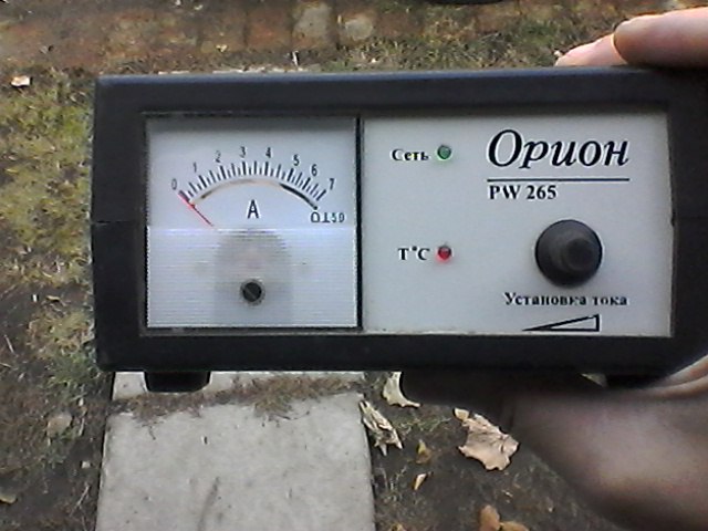

Valeri73 59 Опубликовано 3 ноября, 2015 Племяша держи!Пройди по ссылке скачай файл, это инструкция на ЗУ. в формате PDF http://rghost.ru/8WJXjnS24А, это инструкция ЗУ...не..не нужна Судя по характеристике сможешь![/url]Но опять же, следи за ним и за акб. как правило они все греютсяТы уже 2 дня мурыжишь свой АКБ. Поставь сразу 6А через часик, проверь температуру АКБ он не должен быть горячим свыше +40С если теплый, убавь до 3А и можешь отдыхать, Общупай весь АКБ, он может грется не весь, а отдельные банки, или вообще дно.Если греется частями, думаю лучше купить новый и не морочить голову с наполовину дохлым АКБ. Я не 2 дня его мурыжу!Тогда только подзарядил, почистил гену и всё. А теперь морозов нет, и заводит нормально...не могу понять менять его или нет.Подскажи еще, поставлю его сразу на 6А, через часик проверю, предположем он не выше +40, теплый, убавил до 3А и отдыхать мне сколько времени? Сколько его заряжать, или по каким признакам я пойму, что хватит?Когда подключаешь зарядное, снимай АКБ или хотя бы откидывай клемму на машинке, чтоб не загнуть ЭБУ.Я вообще его в гараже планирую зарядить...плюс, хочу всю площадку снять и переварить дно...чет прогнило малость.. Поделиться сообщением Ссылка на сообщение Поделиться на другие сайты

RIN 108 Опубликовано 3 ноября, 2015 Сколько его заряжать, или по каким признакам я пойму, что хватит? Я так понял что это автомат, он контролирует напряжение на акб и сбрасывает зарядный ток сам. Но все же нужен ориометр, по истечению часов 3х проверить плотность, через еще часа 3 еще раз проверить она должна постепенно подниматься и быть во всех банках 1-27, 1-29.если этого нет, пусть еще стоит следи за температурой АКБ.У меня зарядное, называется (САМ СМАСТЫРИЛ), Когда на долго ставлю машинку в гараж, подключаю ЗУ к АКБ, ставлю 3А и пошел домой, прихожу через месяц и поехал.Ставлю 3А, этого хватает напихать АКБ до 13.8-14.0 Вольт. потом, ЗУ постепенно снижает зарядный ток до 0.5А и переходит в поддерживающий режим, (то есть импульсный режим ) посылает короткие импульсы 0.5А. частота импульсов зависит от напряжения на АКБ чем выше напряжение на АКБ тем реже импульсы, этим поддерживая АКБ в постоянной готовности. 1 Поделиться сообщением Ссылка на сообщение Поделиться на другие сайты

kovaikin 162 Опубликовано 4 ноября, 2015 Тааакс, мужики...)) теперь такую чудо-приблуду у соседа нашел и могу позаимствовать...Вот таким ЗУ я смогу свой акб подзарядить и подготовить к зиме?Для инфы, а то моя прабла улетела на дальнюю страницу:АКБ кальцевый, необслуживаемый но пробки на банках откручиваются, 62А. Месяц назад в сервисе докрутили им двс до.изнеможения))), часа 3-4 заряжался там-же, поставили-завел.Несколько дней назад проехал 40 км, машина постояла на габариьах полчаса и акб не крутанул. Прикурил и обратил внимание, что гена выдает 12.6 на оборотах при нагрузке.Подшаманил геннадия, теперь выдает 13.5, акб вроде подзарядил слабеньким ЗУ, сейчас заводит.Вот этим ЗУ я смогу граммотно подзарядить акб и как это сделать? нормальный зарядник автомат, таким же пользуюсь( конечно есть намного лучше но они и стоят тоже больше) подрубаешь к аккуму выкручиваешь ручку на полную если у тебя 65 аккум и все и забываешь про аккум на сутки как минимум,стрелка постипенно сама упадет почти до 0, так и будет по тихой заряжать, аккум при этом чутка бурлит Поделиться сообщением Ссылка на сообщение Поделиться на другие сайты
