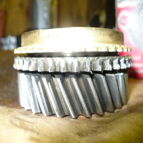

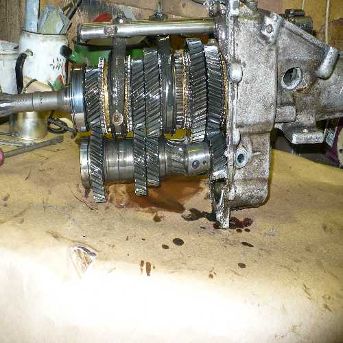

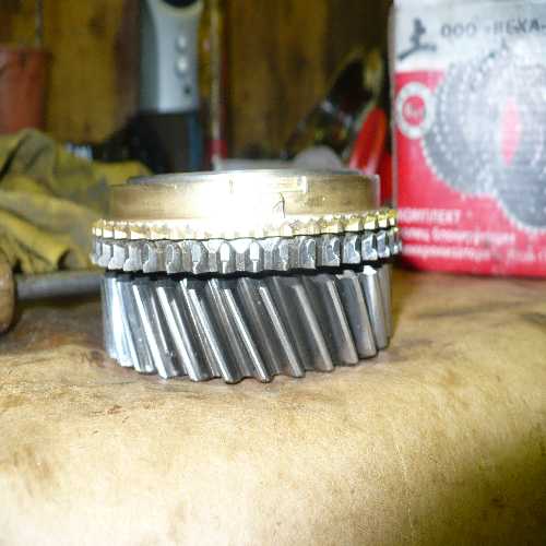

вангазыч 5 Опубликовано 20 июня, 2011 судя из всего выще сказанного, с этим встречались единицы.Расскажу и я вам сказку про "белого бычка". После неудачного обзвона и объезда всех моих знакомых слесарей и рысканья по инету взял "быка" за рога. Скинул и раскидал коробку. осмотр показал что синхроны провалились на шестернях и болтаются как г@вно в проруби. Новые при установке на шестерню дают зазор в 1мм. Купил в магазе притирку для клапанов и в путь! После недолгово "рукоблудия" при помощи притирочной пасты с кольцом на шестере, проверил зазор, стал где-то 0,2 мм меньше делать нестал, а то надежды на наше масло ваще нет никакого, и кк там смазываться будет неизвестно. А кольцо должно плотненько садиться на конус шестерни и как по мануалам написано, под нагрузкой в 10 кг. Я от руки придавливал синхрон к конусу и проверял при помощи щупа зазор. После этой всей процедуры промыл всё в бензе, и на вал поставил. Главное при сборке ничего незабывать!!! А то я на всяк случАй, вал после сборки ещё раз проверил на комплектацию, склероз наверное у меня в начальной стадии. Также вовремя сборки поменял подшипники и сальники. Попутно поменял сцепление и выжимой. Осмотр показал что выжимной был на грани нервного срыва, а на лепестке диска сцепления были трещинки. Но т.к. в нашем городе один крафт и продаётся пришлось поставить такой же. Старый прослужил 2т.км. После установки непобоюсь этого слова "новья" прокатился на своей работнице, и показались следующие ньюасы , зазор между кольцом и шестернёй при посадке на конус лучше делать 0,15 мм, а то скоростьбудет туго выключаться и включаться. Опять же следующие ньюансы;1. Если во время переключения передач н разумных оборотах и скоростях чувствуется скрежет при переключениях, то значит - трындец синхронам они болтаются на шестерне и нестопорятся на конусе, и при работе сильно страдают муфты переключения и шестерни и поэтому лучше незатягивать с ремонтом, можно попасть на нехилое бабло.2. Если скорость вообще невключается, при достаточно большом пробеге, то опять же трындец кольцам синхрона, там забиты зубчики, один плюс - здесь хоть сама шестерня нестрадает, т.к. непроисходит зацепления. 1 Поделиться сообщением Ссылка на сообщение Поделиться на другие сайты
вангазыч 5 Опубликовано 20 июня, 2011 (изменено) фото с ремонта!!!коробка - применялась следующая фирма - до притирки - после притирки - Изменено 20 июня, 2011 пользователем вангазыч Поделиться сообщением Ссылка на сообщение Поделиться на другие сайты
вангазыч 5 Опубликовано 20 июня, 2011 (изменено) друган,прежде чем задавать подобные вопросы, ты бы вник в то зачем нужен синхронизатор в коробке и какой принцип его работы..и тогда вопросов бы не осталось...то что ты пытаешься притереть,как раз и есть причина, по которой ты его меняешь.в принципе я понял как работает система переключения, вот тока самый смак нужно уловить в зазорах, а то после сборки ещё раз косяки свои же исправлять нехочется, а зазоры штука такая или они велики или в натяг в коробке натяг создаётся зазорм в 0,1 мм на конусе. А вот если оставишь непритёртым кольцо, то там хрен его знает что за зазоры от изготовителя получатся Да нехер их притирать,притрутся в процессе работы. :lol: Да и по коробке страниц 100 исписано неужели про зазор ничего нет?несколько типов мануалов держал в руках и там только две строки, по этоу вопросу, а поконкретней сам разбираешсязазор 0.1 ежели нето то притираете, а тонкостей нет. Изменено 20 июня, 2011 пользователем вангазыч Поделиться сообщением Ссылка на сообщение Поделиться на другие сайты
