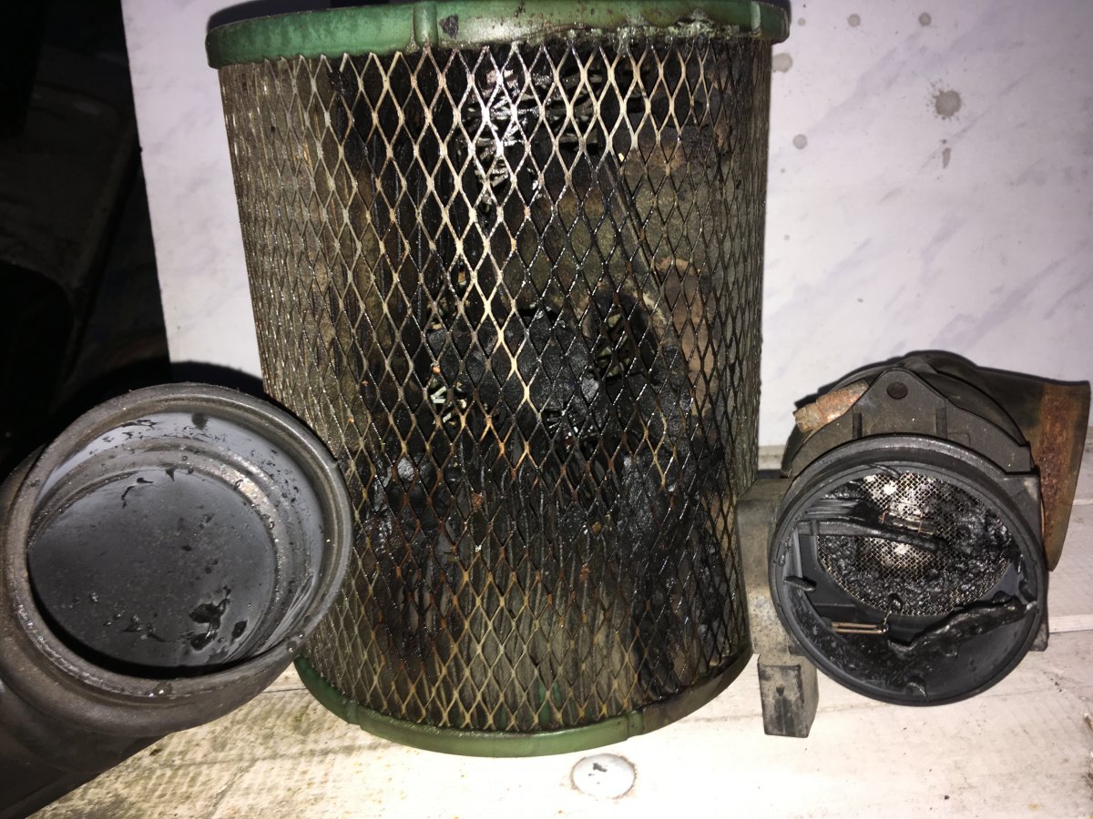

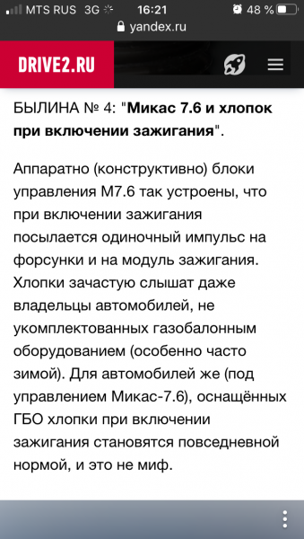

Дмитрий-76 10 Опубликовано 10 июня, 2021 В 26.11.2018 в 22:19, $ergei сказал: ПОДСКАЖИТЕ говорят делают или покупают реле которое подаёт ток на катушки только после прокрутки стартера. Может кто знает где купить или собрать такое реле? Сейчас и у меня такая проблема.с Хлопками. газовые клапана смотрел - не травят. Даже поставил кнопку отключения газ клапана. и с начало выключаю его потом зажигание, не помогает. Говорят что форсунки сочатся. Последнее время хлопало при вкл зажигания... ну форсунки поменял думал полегчает... а тут очередной средний по звуку хлопок и дымовуха из фильтра и хер зальешь... патрубок скинул и ведро воды сверху в дыру а ему пофигу... слава богу все обошлось. Очевидно надо рд торливный смотреть и форсы проверять ( новые ! Автэл). Сам хочу заморочится и убрать этот импульс хоть как-то... но в электронике полный профан... подниму вопрос коллеги : кто подскажет где мозги перепрошить или как и куда врезать это реле... спс ! Поделиться сообщением Ссылка на сообщение Поделиться на другие сайты

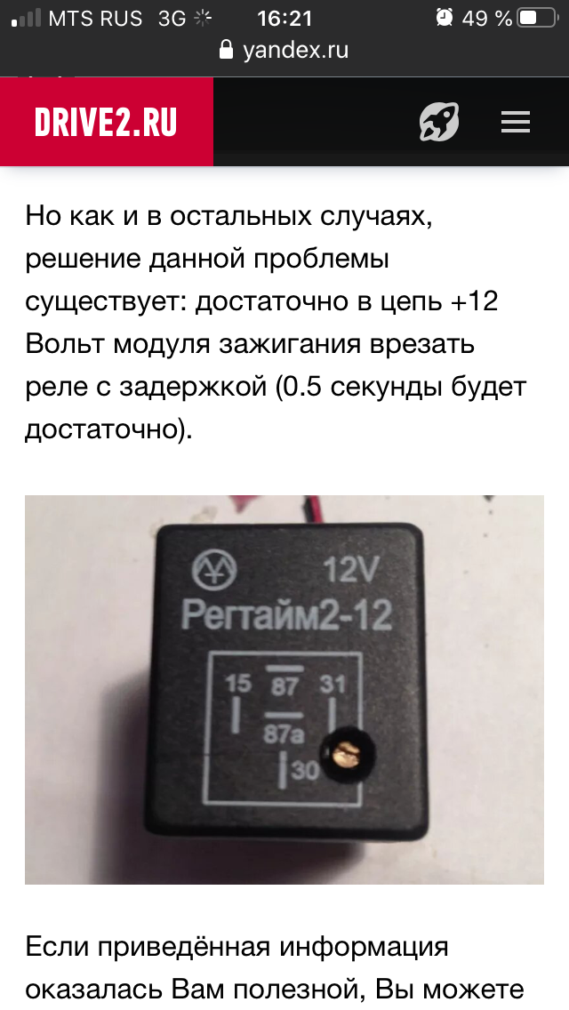

Валерий(69) 1 509 Опубликовано 10 июня, 2021 1 час назад, Дмитрий-76 сказал: но в электронике полный профан... подниму вопрос коллеги : кто подскажет где мозги перепрошить или как и куда врезать это реле... спс ! У тебя стоит две катушки зажигания, к ним подходят по одному питающему проводу, вот эти провода надо пускать через реле (по одному реле на каждый провод). Питание реле (+) от замка зажигания, только подключай к контактам питания ЭБУ (верхняя колодка) т.к. при включении стартера часть контактов отключается (свет, отопитель и пр.). Реле найдешь тут https://www.12vi.ru/766/894/6385.html Поделиться сообщением Ссылка на сообщение Поделиться на другие сайты
Дмитрий-76 10 Опубликовано 11 июня, 2021 А я как раз в эту секунду сижу т пих в корзину два реле именно на этом сайте( дешевле не нашел) . Вот совпадение. Да на минус управляемый их нельзя спжать, пишут что 12-14 раз в сек на холостых идет срабатывание ... хер заведешь. СпАААсибо !!! Поделиться сообщением Ссылка на сообщение Поделиться на другие сайты
Дмитрий-76 10 Опубликовано 18 июля, 2021 Приехали три релюшки. Подключил. Все работает. При вкл зажигания выстрела нет. Да я бы его и не пережил. Дмрв 8... тысяч и бац хлопок и дмрв в мусор это было бы кабздец... Поделиться сообщением Ссылка на сообщение Поделиться на другие сайты
