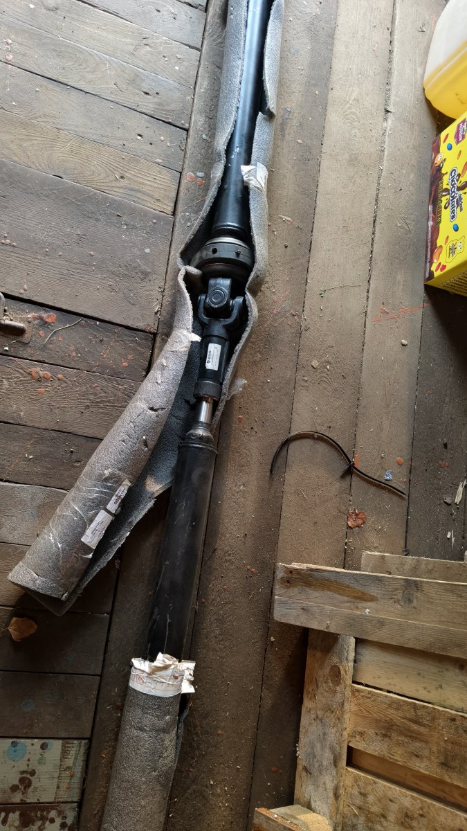

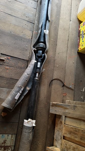

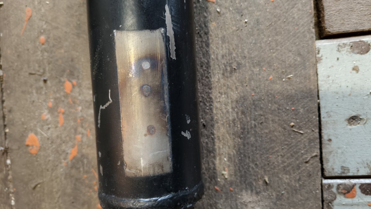

megaladon
Купил кардан со шлицевой на заднем валу как на НЕКСТах флянец-флянец фирма АДС. Здесь, получается шлицы на обоих валах, что должно снижать нагрузку на опорный подшипник и среднюю крестовину.
megaladon
Купил кардан блиаааа...
Мало того, что нет балансировочной пластины на задней части, так ещё и подвесной свистит, аки соловей разбойник.
И вообще, ощущение, что его уже ставили на машину и возвращали.
Буду сдавать. Поиски нового кардана не закончились(

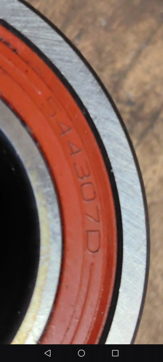

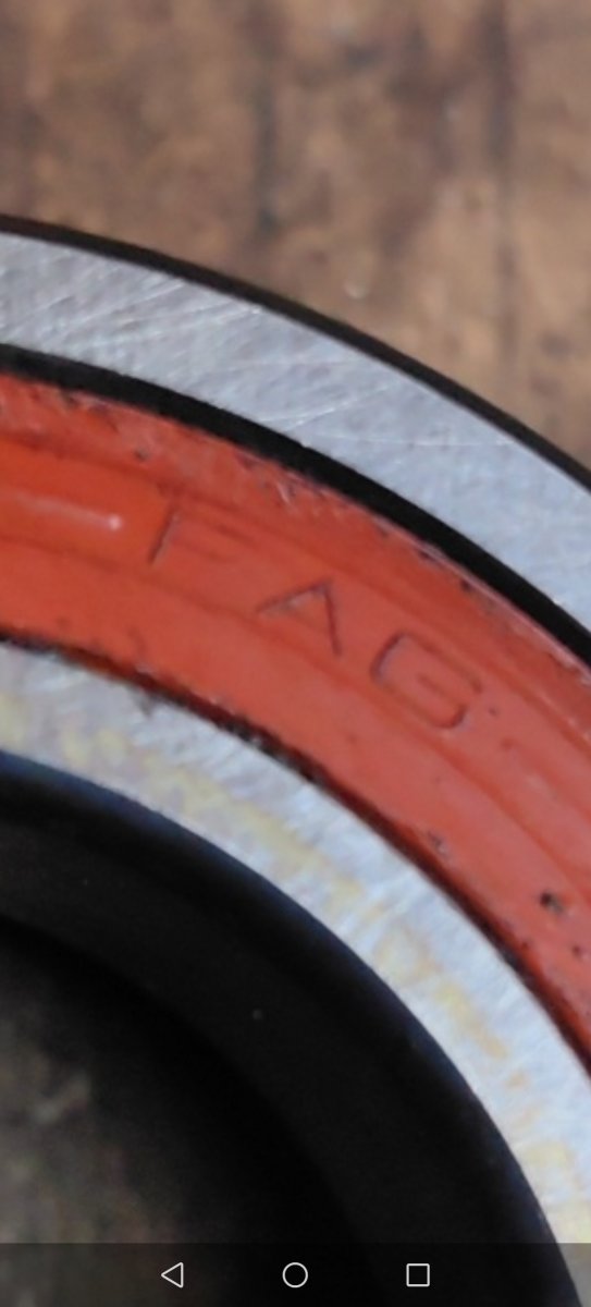

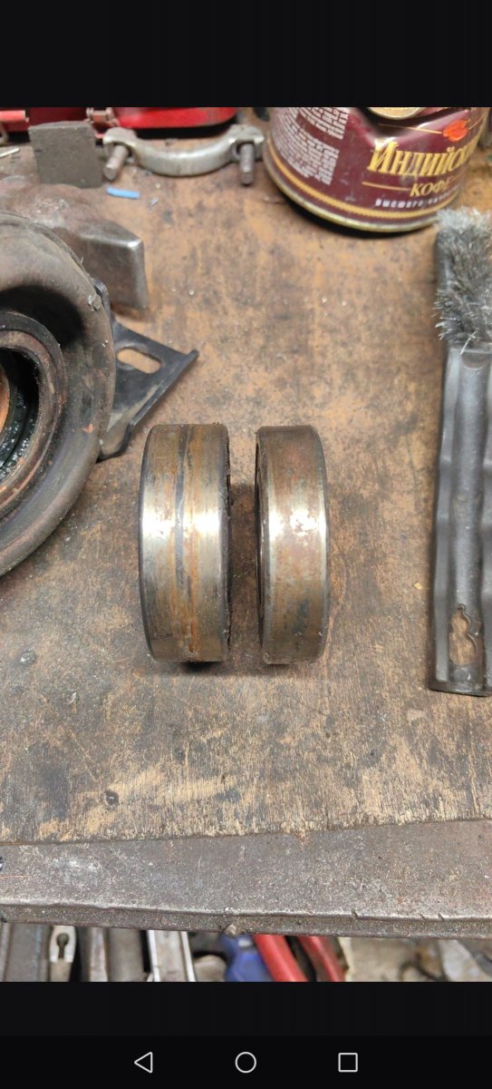

Андрюха73rus
@Vovka31
Тоже разобрал оригинальный подвесной , там подшипник fag или gap , забыл название . крутится , как новый . тоже надо в запас собрать из Китая
Vovka31
2 часа назад, Андрюха73rus сказал:
@Vovka31
Я вот такой купил в запас. У меня в заводском такой и стоит. Сравнивал, одинаковые с покупным. https://www.vseinstrumenti.ru/product/podshipnik-art-6207-2rsc3-ut-00465740-17148827/
Андрюха73rus
@Vovka31
Это на 40 внутрянка . у меня один на 40 , второй 35мм

Глянул какой подшипник , fag фирма . ширина у них разная 22 мм у которого внутренняя 40мм .  узкий на 17мм .

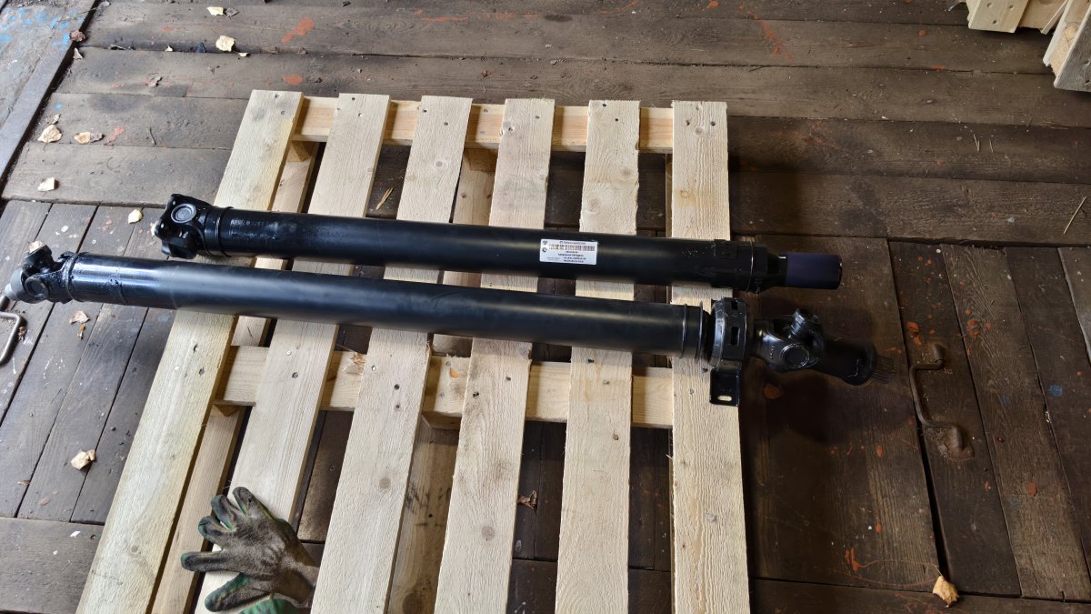

Ну вообщем третья попытка покупки кардана. Заказывал на фирме в нижнем, кто специализируются исключительно на Тирсанах. Позвонил, обрисовал ситуацию. Предложили 3 варианта. Первый тупо оригинальный Тирсан на мою машину, те, что ставились когда-то на заводе. 34.5руб подвесной на 35 диаметр. Второй вариант Со шлицевой частью на второй половинке как на Некстах фланец-фланец. Срезают фланец, который крепиться к коробке и приваривают шлицы с крестовиной, как на моей. 45р, подвесной 40. И третий вариант удешевление второго... всё тоже самое, но передняя крестовина со шлицами фирмы Белкард. Крестовины одинаковые, только Тирсаны закернёные, а Белкард на фиксаторах. 35р и 40 подвесной.
Выбрал 3 вариант.

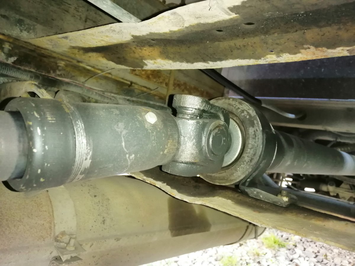

Вот такой у меня Арзамас фланец/фланец, 2728 мм. 15 ккм прошёл. Что за шарниры и как фиксируются не вникал. То же и подвесного касается.
megaladon
51 минуту назад, dtrans сказал:
Крестовины маленькие у тебя. 30 на 88 со скобами внутри, тирсан 30 на 92.
Возможно у тебя и Арзамас, но не тот, который ставиться на заводские машины. Там крестовины Белкард со скобами снаружи чашек.

Почему выбрал третий вариант? Ведь заводской самый дешёвый, да и ходит он очень хорошо, ещё родной стоит, только подвесные меняю.
dtrans
2 часа назад, megaladon сказал:
https://nilsonauto.ru/catalog/avtozapchasti_gruzovye/khodovaya_chast_2/kardannye_valy/kardany_v_sbore/kardan_gazel_next_cummins_isf_2_8_dlinnaya_baza_dlina_2728_mm_flanets_62_50_original/?utm_source=yandex.ru&utm_medium=cpc-smart&utm_campaign=Смарт-баннеры Ретаргетинг от 25-08-2023&utm_content=retarget_site&utm_term=&yclid=17338674818900295679&ybaip=1
Тебе опять барыги с рынка пургу надули в уши. Вот этот кардан по ссылке китайский. На одной из фоток попал их китайский артикул. Может завод и сменил Турцию на Китай, мне не известно. Но сделан под тирсан. Знают {Цензура}, что он у нас популярен. Арзамасом тут и не пахнет.
megaladon
1 час назад, Vovchikk сказал:
Потому, что на родном нет шлицевой части на втором валу. Именно искал со шлицевой, чтоб снизить максимально нагрузку на подвесной и среднюю крестовину. Второй вал за счёт задних рессор двигается туда - сюда на 15 мм (пустой-максимальная загрузка), а у кого усиленные серьги с перемычкой до 25 мм
