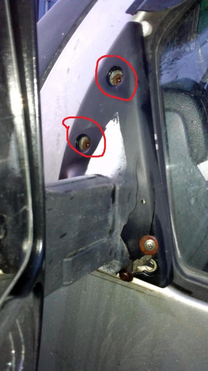

Вепрь 0 Опубликовано 1 августа, 2017 Всем доброго времени! Хочу снять зеркало на бизнесе, заржавели винты крепления, один похоже обломан. Как устроена ответная часть крепления зеркала, придется высверливать и нарезать резьбу? Поделиться сообщением Ссылка на сообщение Поделиться на другие сайты
ВадимВ 1 708 Опубликовано 1 августа, 2017 придется высверливать и нарезать резьбу?там алюминиевая пластина(поменяешь и всё), вот она к двери прикручивается 1 Поделиться сообщением Ссылка на сообщение Поделиться на другие сайты

dvitriy.40rus 500 Опубликовано 1 августа, 2017 У кого эти болты еще откручиваются, надо их поменять на болты под внутренний шестигранник. И тогда не будет проблем их открутить. И стандартные заглушки встанут на место. Поделиться сообщением Ссылка на сообщение Поделиться на другие сайты
sss173s 1 296 Опубликовано 1 августа, 2017 (изменено) Я ударной отверткой только сумел эти болты открутить и это на машине которой год-полтора было. Изменено 1 августа, 2017 пользователем sss173s Поделиться сообщением Ссылка на сообщение Поделиться на другие сайты
dvitriy.40rus 500 Опубликовано 1 августа, 2017 У меня эта алюмишка лопнула когда ударной отвёрткой откручивал. Но кроме нее ни чем не получалось Поделиться сообщением Ссылка на сообщение Поделиться на другие сайты
Вепрь 0 Опубликовано 1 августа, 2017 там алюминиевая пластина(поменяешь и всё), вот она к двери прикручивается Высверливаю потай болты (они вворачиваются в пластину?), снимаю зеркало, пластина с внутренней стороны двери или снаружи? Пластины сложно открутить от двери? Поделиться сообщением Ссылка на сообщение Поделиться на другие сайты
dvitriy.40rus 500 Опубликовано 1 августа, 2017 (изменено) В двери резьба! Если высверливать то насквозь и заново резать резьбу Изменено 1 августа, 2017 пользователем dvitriy.40rus Поделиться сообщением Ссылка на сообщение Поделиться на другие сайты
Вепрь 0 Опубликовано 1 августа, 2017 В двери резьба! Если высверливать то насквозь и заново резать резьбуРезьба крепления зеркала сквозь отверстия в пластине? Зеркало крепится к двери а не к пластине? Поделиться сообщением Ссылка на сообщение Поделиться на другие сайты
sss173s 1 296 Опубликовано 2 августа, 2017 Резьба крепления зеркала сквозь отверстия в пластине? Зеркало крепится к двери а не к пластине?Зеркало к пластине винтами, пластина к двери болтами. 1 Поделиться сообщением Ссылка на сообщение Поделиться на другие сайты
Slavyan 964 Опубликовано 2 августа, 2017 Резьба крепления зеркала сквозь отверстия в пластине? Зеркало крепится к двери а не к пластине?Зеркало к пластине винтами. Под пластиной в районе эти винтов в двери просто дыры, чтоб длинные винты не упёрлись в дверь. Пластина прикручена к двери тремя болтами в других местах снаружи двери.Высверливай винты. За зеркало не отрывай, может пластина в зеркале лопнуть, она из такой же ерунды сделана 3 Поделиться сообщением Ссылка на сообщение Поделиться на другие сайты
Вепрь 0 Опубликовано 2 августа, 2017 Зеркало к пластине винтами. Под пластиной в районе эти винтов в двери просто дыры, чтоб длинные винты не упёрлись в дверь. Пластина прикручена к двери тремя болтами в других местах снаружи двери.Высверливай винты. За зеркало не отрывай, может пластина в зеркале лопнуть, она из такой же ерунды сделанаПонятно, спасибо. Поделиться сообщением Ссылка на сообщение Поделиться на другие сайты
