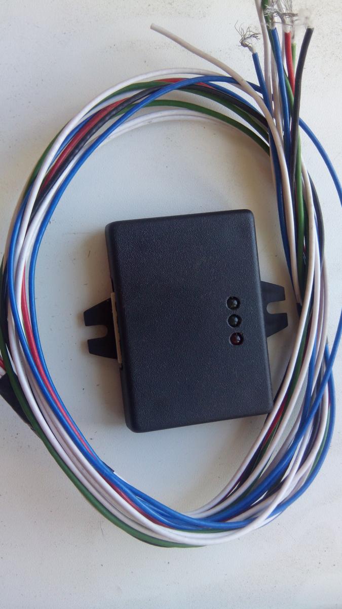

.вован. 3 Опубликовано 4 мая, 2017 Добрый день всем!!!такой вопрос:приобрёл б/у контроллер бензонасоса для гбо 4-го покаления а схемы подключения нету может у кого стоит такой поделитесь схемкой подключения. Поделиться сообщением Ссылка на сообщение Поделиться на другие сайты
.олег 8 Опубликовано 8 мая, 2017 Добрый день всем!!!такой вопрос:приобрёл б/у контроллер бензонасоса для гбо 4-го покаления а схемы подключения нету может у кого стоит такой поделитесь схемкой подключения.привет всем!у меня такая же стоит но схему не нашёл я написал мегавольту он обещал скинуть. Поделиться сообщением Ссылка на сообщение Поделиться на другие сайты
мегавольт1 10 Опубликовано 8 мая, 2017 привет всем!у меня такая же стоит но схему не нашёл я написал мегавольту он обещал скинуть.вот схемка Поделиться сообщением Ссылка на сообщение Поделиться на другие сайты

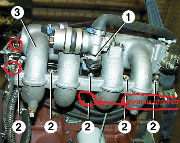

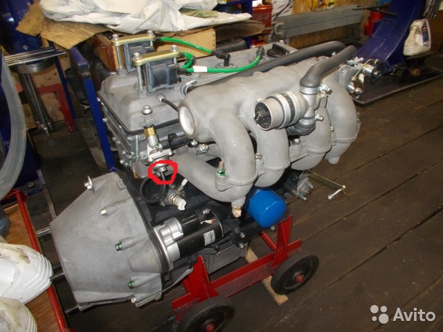

Алексей182 0 Опубликовано 11 июля, 2017 Добрый день мужики. Помогите разобраться с проблемой. ЗМЗ 405.22 поставил гбо2 редуктор тамосето, настроил. Все работало замечательно, как часики. Нормальные Хх и хорошая тяга. После не долгой поездки заглушил на газу (не знал что глушить желательно на бензе). Час машина стояла. При вкл зажигания произошел хлопок во впуск.коллекторе. Завёл и тут началось, на бензине постояло идёт подгазовка, а на газу хх 3000об/мин. Вылезло куча ошибок на все датчики. Сбросил. Завёл работало как то не понятно, с психу ударил по рхх и все заработало. Чудо! В этот же день опять же после не долгой поездки забыл переключить на бенз и заглушил. Через час пришёл к машине вкл зажигание хлопок в коллекторе. После на бензине работает нормально во всех режимах(по ощущениям), а на газу двигатель колбасит на хх да и на оборотах. Тяга не сильно пропала, но заметно. Редуктор новый, дальнейшие Настройки не к чему не приводят, подсоса не слышно и не видно, хлопушка стоит, свечи выкрутил визуально на 4-, провода шатал не помогло. Стоит эмулятор. Газ в баллоне есть. Не мог же редуктор выйти из строя. Газом не воняет. Заранее благодарен!! Поделиться сообщением Ссылка на сообщение Поделиться на другие сайты
.олег 8 Опубликовано 13 июля, 2017 Добрый день мужики. Помогите разобраться с проблемой. ЗМЗ 405.22 поставил гбо2 редуктор тамосето, настроил. Все работало замечательно, как часики. Нормальные Хх и хорошая тяга. После не долгой поездки заглушил на газу (не знал что глушить желательно на бензе). Час машина стояла. При вкл зажигания произошел хлопок во впуск.коллекторе. Завёл и тут началось, на бензине постояло идёт подгазовка, а на газу хх 3000об/мин. Вылезло куча ошибок на все датчики. Сбросил. Завёл работало как то не понятно, с психу ударил по рхх и все заработало. Чудо! В этот же день опять же после не долгой поездки забыл переключить на бенз и заглушил. Через час пришёл к машине вкл зажигание хлопок в коллекторе. После на бензине работает нормально во всех режимах(по ощущениям), а на газу двигатель колбасит на хх да и на оборотах. Тяга не сильно пропала, но заметно.Редуктор новый, дальнейшие Настройки не к чему не приводят, подсоса не слышно и не видно, хлопушка стоит, свечи выкрутил визуально на 4-, провода шатал не помогло. Стоит эмулятор. Газ в баллоне есть. Не мог же редуктор выйти из строя. Газом не воняет. Заранее благодарен!!проверь соединение шлангов с обоих концов отмеченных на фото. Поделиться сообщением Ссылка на сообщение Поделиться на другие сайты
Алексей182 0 Опубликовано 18 июля, 2017 проверь соединение шлангов с обоих концов отмеченных на фото.Шланги все в норме на месте. На 2фото это же топливный шланг. Завтра буду разбирать и смотреть весь впуск. Поделиться сообщением Ссылка на сообщение Поделиться на другие сайты

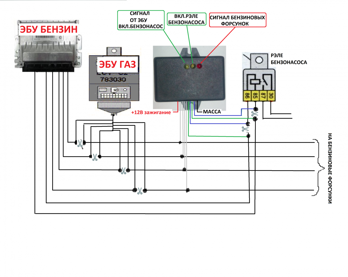

Роман-НТ 0 Опубликовано 3 августа, 2017 доброго времени суток всем читающим! подскажите пожалуйста кто что может, проблема в следующемнедавно стал пропадать хх на газу, и тяга. на разгон не идёт будто газ кончился. почистил фильтр, редуктор. фильтр был засран. собрал - та же история. добавил хх винтом, добавил расход, вроде поехала, но не то. на днях заметил расход бенза. при работе на газу скидываю реле бензонасоса машина постепенно глохнет. без бензонасоса не запускается. какие варианты?405.22, гбо 2 пок Поделиться сообщением Ссылка на сообщение Поделиться на другие сайты
ВадимВ 1 708 Опубликовано 3 августа, 2017 какие варианты?посмотри подачу газа из баллона на клапан, а потом мультиклапан смотри, снимешь его, обрати внимание на заборную трубку, бывает, что она забивается, Поделиться сообщением Ссылка на сообщение Поделиться на другие сайты
aldar 1 569 Опубликовано 3 августа, 2017 доброго времени суток всем читающим! подскажите пожалуйста кто что может, проблема в следующемнедавно стал пропадать хх на газу, и тяга. на разгон не идёт будто газ кончился. почистил фильтр, редуктор. фильтр был засран. собрал - та же история. добавил хх винтом, добавил расход, вроде поехала, но не то. на днях заметил расход бенза. при работе на газу скидываю реле бензонасоса машина постепенно глохнет. без бензонасоса не запускается. какие варианты?405.22, гбо 2 покфорсунка бенз сосет какая-то..у меня было такое..не помогало даже отключение б/н.бенз все равно уходил.пришлось бенз клапан купить и поставить..принудительно бенз перекрывал вручную..а редуктору гбо наверно хана..я новый недавно поставил..переборка это трата времени впустую..в лучшем случае помогает на непродолжительное время..как правило не помогает вообще...стоит он недорого 3500-4000 руб...забудешь о нем на 100000км.. Поделиться сообщением Ссылка на сообщение Поделиться на другие сайты
газель2005 2 764 Опубликовано 3 августа, 2017 Роман-НТ,эмулятор стоит ? Поделиться сообщением Ссылка на сообщение Поделиться на другие сайты
Роман-НТ 0 Опубликовано 4 августа, 2017 эмулятор стоит. как бы его проверить?редуктор подозрений не вызвал. резина мягкая, особо грязи нет. склоняюсь к тому что форсы не отключаются, потому как отключая бенз двиг глохнет Поделиться сообщением Ссылка на сообщение Поделиться на другие сайты
