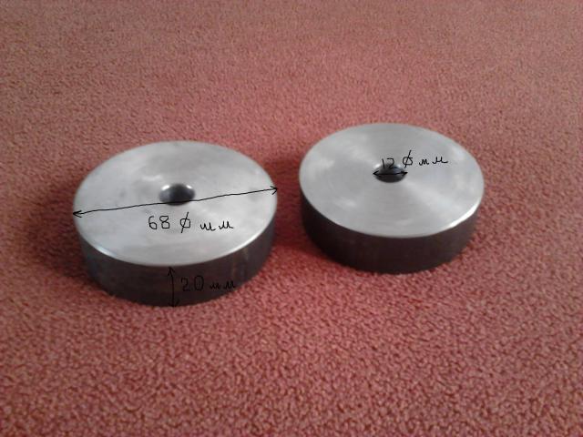

sobole901 1 Опубликовано 24 августа, 2011 всем привет... я тут попробовал приподнять перед у соболька .. вроде получилось.. 1 с начало надо заказать у токаря шайбы.. размер на рисунке...2 потом выкрутите болт с кронштейна... Поделиться сообщением Ссылка на сообщение Поделиться на другие сайты
бузяка 11 Опубликовано 24 августа, 2011 А если резинки заменить над пружинами на усиленные и соответственно потолще?? Поделиться сообщением Ссылка на сообщение Поделиться на другие сайты
зверек787 80 Опубликовано 24 августа, 2011 А если резинки заменить над пружинами на усиленные и соответственно потолще??Согласен,будет проще и дешевле.Два года езжу-доволен. Поделиться сообщением Ссылка на сообщение Поделиться на другие сайты
бузяка 11 Опубликовано 24 августа, 2011 проще и дешевлеВот и я про тоже + лишний метал ставить ((( лишняя ржа , но это моё мнение. Хотя автору огромный ПЛЮСИЩЕ за инженерный подход к делу Поделиться сообщением Ссылка на сообщение Поделиться на другие сайты

sharky5 62 Опубликовано 24 августа, 2011 Что-то первый пост не до конца открывается что ли? Куда эти шайбы? Под кронштейн кузова? 1 Поделиться сообщением Ссылка на сообщение Поделиться на другие сайты
romzes-net 0 Опубликовано 13 сентября, 2011 Что-то первый пост не до конца открывается что ли? Куда эти шайбы? Под кронштейн кузова?Поддерживаю!Это пост "оборван" или ... Что то не понятно...sobole901, можно немного поподробнее?!... :unsure: Поделиться сообщением Ссылка на сообщение Поделиться на другие сайты
Гость gera Опубликовано 14 сентября, 2011 Да по всей видимости это кузов над рамой поднимать.Я подложил резинки увеличенные под пружины и морда прилично поднилась, но самое главное машина перестала громыхать на кочках. Выбираю литые катки теперь :) Поделиться сообщением Ссылка на сообщение Поделиться на другие сайты
romzes-net 0 Опубликовано 15 сентября, 2011 Да по всей видимости это кузов над рамой поднимать.Я подложил резинки увеличенные под пружины и морда прилично поднилась, но самое главное машина перестала громыхать на кочках. Выбираю литые катки теперь :)А можно чуть подробнее - ЧТО за резинки, где их взять? Сколько не спрашиваю в сервисах и магазинах, ни кто про такое не слышал!. Поделиться сообщением Ссылка на сообщение Поделиться на другие сайты
УТЮГ888 943 Опубликовано 15 сентября, 2011 А можно чуть подробнее - ЧТО за резинки, где их взять? Сколько не спрашиваю в сервисах и магазинах, ни кто про такое не слышал!....резинки эти аналогичны штатным-стоят в верхней чашке пружины.они по высоте выше штатных в два раза.могу выслать их тебе. Поделиться сообщением Ссылка на сообщение Поделиться на другие сайты
