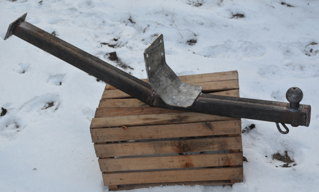

Александр96 12 Опубликовано 25 ноября, 2013 Замутил себе сегодня сей девайс. Может кто по нему подскажет, кто эксплуатирует, что где усилить или еще что добавить. Материал труба 50*50*3мм, пластина не меньше 4мм. Сделал для себя, для дома не для работы, больше 500 кг не планирую таскать. Поделиться сообщением Ссылка на сообщение Поделиться на другие сайты
Сигнал 5 Опубликовано 25 ноября, 2013 По моему, поперечной жесткости маловато Поделиться сообщением Ссылка на сообщение Поделиться на другие сайты
Александр96 12 Опубликовано 25 ноября, 2013 По моему, поперечной жесткости маловатоТоже так подумываю. Расчитывал подыскать подходящий материал и сделать укосины на раму. Поделиться сообщением Ссылка на сообщение Поделиться на другие сайты
Симбир 917 Опубликовано 25 ноября, 2013 Тоже так подумываю. Расчитывал подыскать подходящий материал и сделать укосины на раму.У меня такой . Там мне пришлось эту трубу усиливать...Укосины не нужны, без них работает нормально Поделиться сообщением Ссылка на сообщение Поделиться на другие сайты
