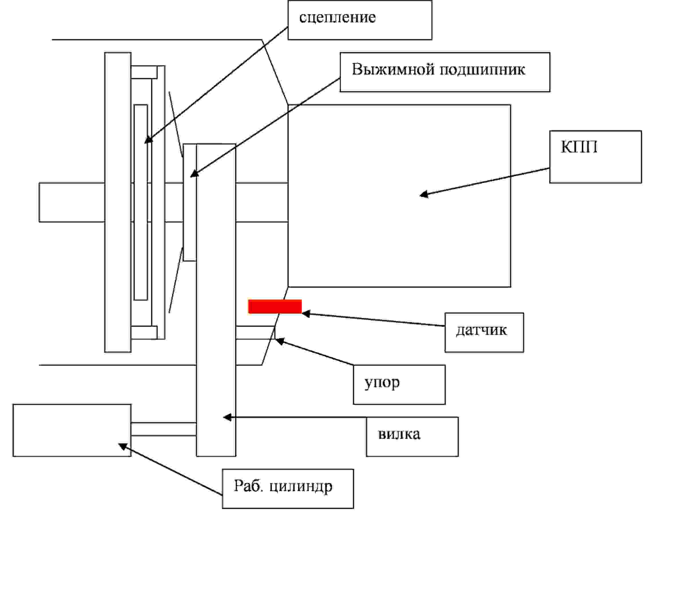

Nitron 0 Опубликовано 26 августа, 2011 (изменено) ...какими методами Вы контролируете износ ведомого диска сцепления? Как часто это приходится делать?И соответственно, к чему это: Конструкторами ГАЗа была предложена доработка, позволяющая без проведения трудоемких операций по демонтажу узлов автомобиля контролировать износ ведомого диска сцепления снаружи автомобиля. Конструкция – механическая, крепится снаружи автомобиля в районе рабочего цилиндра сцепления, удорожание - минимальное (на уровне ~100 руб.). .Считаете ли Вы его полезным и необходимым или вполне можно обойтись без него? я срезал крышку, прикрывающую маховик со сцеплением так, чтобы она легко снималась после выкручивания 2-х болтов на картере сцепления. проверяю визуально диск сцепления и вилку (т.к. я на нее наварил ребра жесткости) при каждой замене масла, как и толщину тормозных колодок. Поэтому считаю не просто полезным, а даже очень необходимым установить хотябы метки на картере сцепления, чтоб по вилке можно было судить об износе сцепления.Кстати эта мысль заинтересовала меня. попробую тоже покумекать как накулибничить какую нибудь тангенту совдеповскую на узел шток рабочего цилиндра сцепления - картер сцепления или картер сцепления - выжимной подшипник и вывести на панель приборов. хотя мне кажется проще приделать светодиодик с фотоэлементом внутри картера (там все равно ни грязи ни воды ни масла нету) да элементарную схемку собрать чтоб пищала и лампа на панеле горела какая нить, заодно будет срабатывать от пробуксовывания сцепления, когда оно будет дымиться при перегреве. Изменено 26 августа, 2011 пользователем Nitron Поделиться сообщением Ссылка на сообщение Поделиться на другие сайты

Nitron 0 Опубликовано 26 августа, 2011 (изменено) .как ушла под верх - пора нырять под машину... на сколько я понимаю это не показатель, потому что на газелях нерегулируемый шток, по крайней мере на моей, за счет хода поршня в рабочем сцеплении этот износ педалью не почуить. у меня, например, всегда в конце только включается что при новом что при изношенном. уже 1 раз менял. если соберешь ДЕЙСТВУЮЩУЮ электронную приблуду, расскажи плиз! всем будет интересно)) на ВАЗах ставят датчик износа торм. накладок, но что то он не особо надежен... обязательно выложу. в эти выхи порисую, почерчю на бумажке а потом внедрю. а по счет ТАЗовских датчиков - там все по дебильному потому что, даже своровать не смогли нормально конструкцию, я живу по принципу: жить нужно проще, поэтому подобные автоТАЗовским конструкции для меня излишне усложнены, поэтому и двигатель новый поставил старый 4215 а не 4216... он без мозгов, а это значит в зимнее время зоводится в любой мороз без всяких подогревов и лишних денежных вливаний в конструкцию. Изменено 26 августа, 2011 пользователем Nitron Поделиться сообщением Ссылка на сообщение Поделиться на другие сайты
Nitron 0 Опубликовано 26 августа, 2011 есть еще мысль с геркончиком, но там возникнет вопрос тонкой настройки, речь идет о миллиметре а не сантиметре. тут еще нужно учитывать что зазоры между датчиком и двигающимися - крутящимися частями должен быть как можно больше, чтоб не мешать работе и замене той же вилки. Поделиться сообщением Ссылка на сообщение Поделиться на другие сайты

Nitron 0 Опубликовано 26 августа, 2011 (изменено) примерно такие бредовые идейки по размещению датчика у меня. отверстия в картере сцепления хватит и 5-6 мм в диаметре а датчик приспособить абсолютно любой прерыватель, который более-менее герметичен. и все это хозяйство вывести на лампу панели приборов, причем без какой либо электроники. можно вывести датчик с другой стороны упора, тогда можно будет еще видеть когда загнется вилка, что бывает довольно часто. Изменено 26 августа, 2011 пользователем Nitron Поделиться сообщением Ссылка на сообщение Поделиться на другие сайты

Nitron 0 Опубликовано 27 августа, 2011 Да-да, примерно по такому принципу, только немного по-другому. Скажите, а на двигателях УМЗ такой проблемы в принципе нет? Все видно и так? )если никаких меток не ставить то изменения в 7 мм проблематично будет почуять, а вот когда вилка выгибалась то видно было сразу, что резиновый пыльник на штоке растянут через чур. Поделиться сообщением Ссылка на сообщение Поделиться на другие сайты
rusgg 4 002 Опубликовано 27 августа, 2011 если никаких меток не ставить то изменения в 7 мм проблематично будет почуять, а вот когда вилка выгибалась то видно было сразу, что резиновый пыльник на штоке растянут через чур.В процессе износа поршень вместе со шток перемещается от нового до старого 40 мм осталось только обнолить устройство когда поставил новый диск и наблюдай за износом Поделиться сообщением Ссылка на сообщение Поделиться на другие сайты
