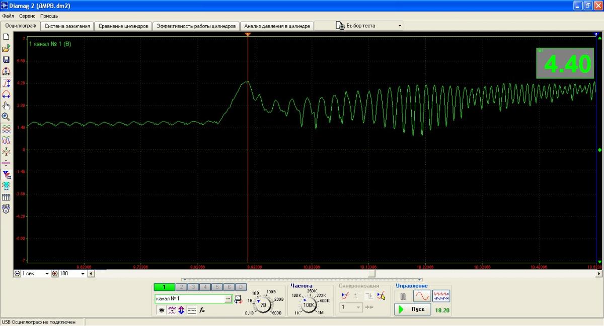

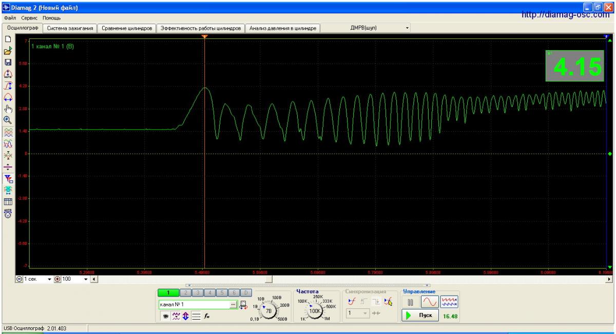

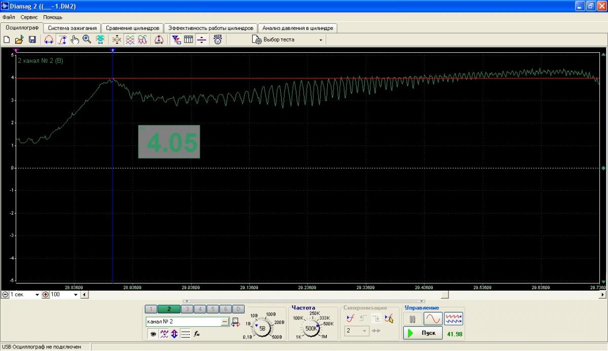

Проверить точно только мотор-тестером(цифровым осциллографом) можно. А так значения выходящий за пределы нормы по ДМРВ могут и по другим причинам быть, к примеру слишком малые из за подсосов или заниженного ХХ, слишком большие из за повышенного ХХ и проводки.
А так глянул если при резком  тапке в пол, напряжение осцилки первого пика поднялось выше 4,2 вольта то все норм.
мультиметрами проверять бесполезно такое быстродействие он не выдаст.
вот первый скрин это дохленький ДМРВ на ЗМЗ 406 мехдроссель, второй это чуть не дотягивающий до нормы ДМРВ на ЗМЗ 409 Е-Газ, третий тоже с ЗМЗ 409 Е-Газ, ДМРВ новый и отличными показателями.
Изменено пользователем чавой то 161
