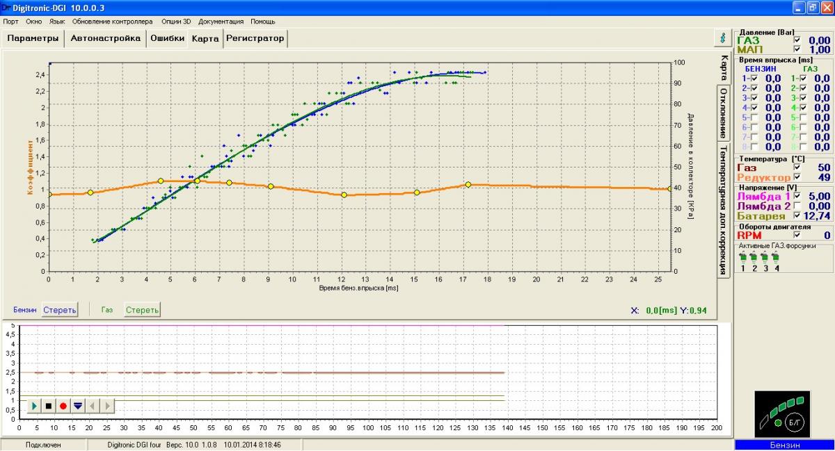

чавой то 161 45 Опубликовано 1 июля, 2014 Обычно после репрога и ГБО4 тоже настраивают, так как карты то будут разнится до репрога и после.Примерно так должны наложится карты газа с бензином в ГБО4 Поделиться сообщением Ссылка на сообщение Поделиться на другие сайты

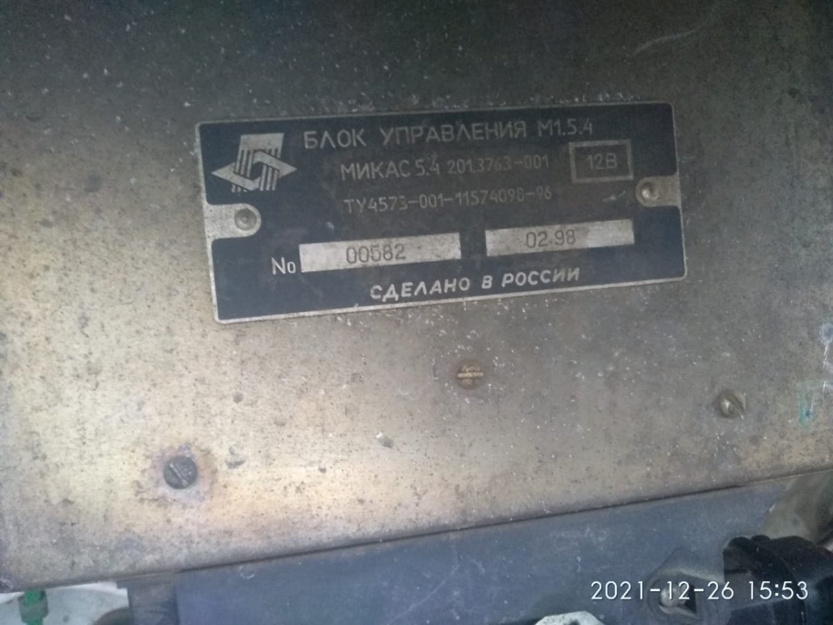

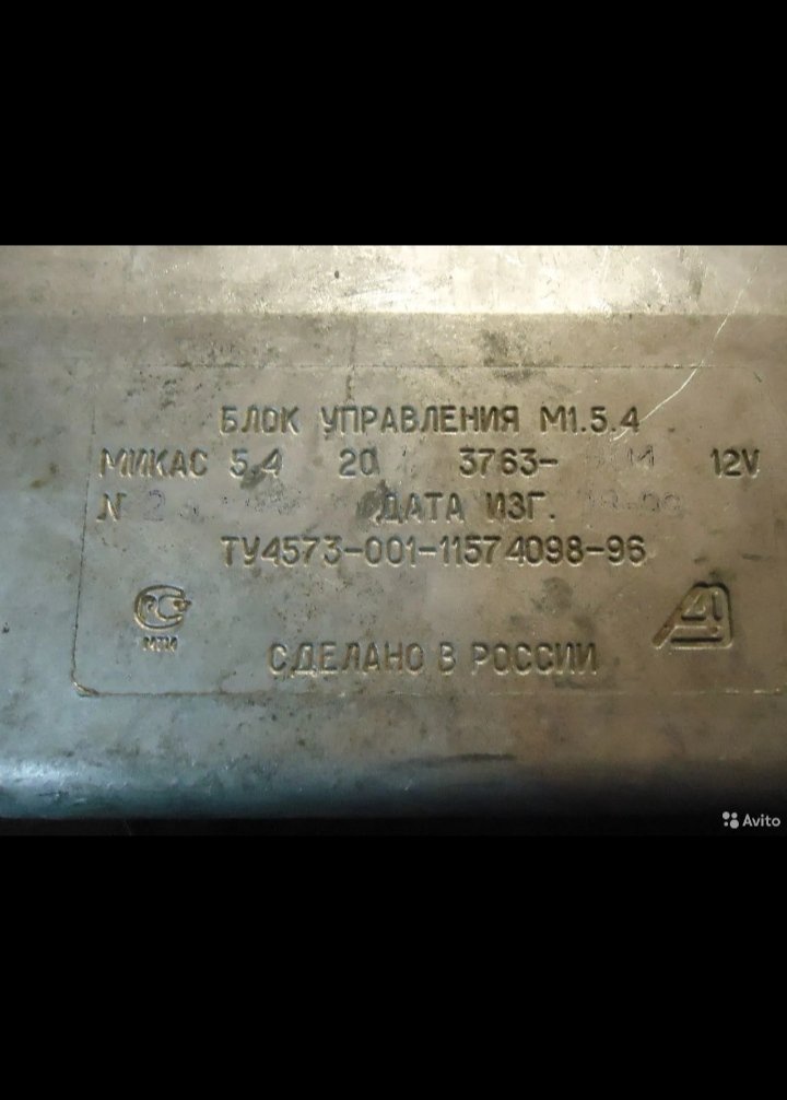

Denmansurovich 0 Опубликовано 26 декабря, 2021 Подскажите. Не нашел подходящего раздела, требуется замена ЭБУ, нашел вариант на Авито. Скажите аналогичны ли блоки? С шильдиком родной. Поделиться сообщением Ссылка на сообщение Поделиться на другие сайты
