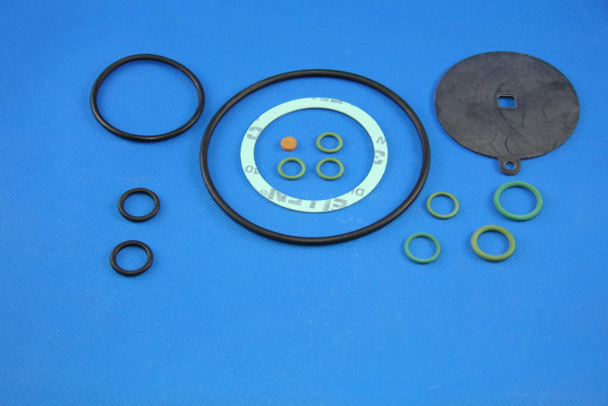

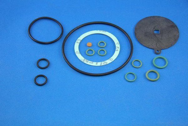

L2140 1 802 Опубликовано 11 ноября, 2022 (изменено) 13 часов назад, Кирилл сказал: В ремкомплекте нет резиночки на запорный шток электроклапана, отдельно искать надо, а она как раз и не держит. в этом наборе есть 900274 ? Изменено 11 ноября, 2022 пользователем L2140 Поделиться сообщением Ссылка на сообщение Поделиться на другие сайты
Кирилл 865 Опубликовано 11 ноября, 2022 2 часа назад, L2140 сказал: в этом наборе есть 900274 ? нету, жёлтенький пятачёк это наверно на редуцирующий рычаг, а на клапане она с отверстием в центре, да и к тому же завальцована. вот такая запчасть OMVL Код: T0009878 Артикул: 10602 Поделиться сообщением Ссылка на сообщение Поделиться на другие сайты

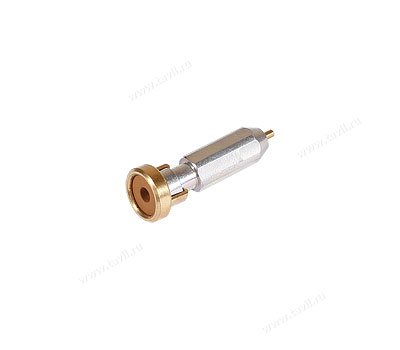

L2140 1 802 Опубликовано 12 ноября, 2022 10 часов назад, Кирилл сказал: вот такая запчасть ну, значит где-то продаётся. Резинку ,наверно, можно ковырнуть и перевернуть в обойме. Вот в каталоге EMER есть запчасть 07.548.18 пр-ва Valtek. Похожа на OMVL. А может идентична. В наличии 2шт Плунжер газового клапана редуктора EMER Palladio: цена, характеристики, отзывы купить с доставкой (digitronicgas.ru) Поделиться сообщением Ссылка на сообщение Поделиться на другие сайты
Кирилл 865 Опубликовано 12 ноября, 2022 3 часа назад, L2140 сказал: можно ковырнуть и перевернуть в обойме начал выковыривать стала трескаться от центрального отверстия. Поделиться сообщением Ссылка на сообщение Поделиться на другие сайты

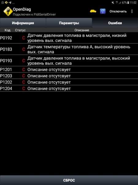

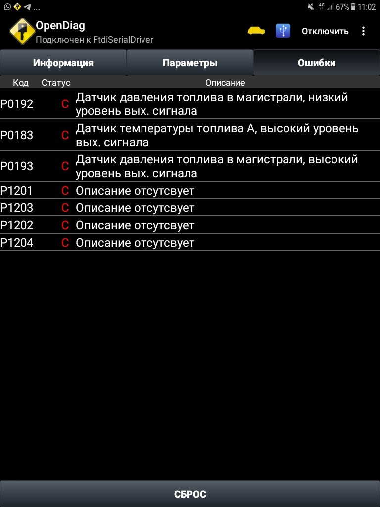

Кирилл 865 Опубликовано 18 ноября, 2022 вот такой список с утра в -5 но работает на газу, правда с танцами с стравливанием давления в рампе, надо менять элклапан, а вот форсунки то чего... Поделиться сообщением Ссылка на сообщение Поделиться на другие сайты
L2140 1 802 Опубликовано 18 ноября, 2022 1 час назад, Кирилл сказал: а вот форсунки то чего... это всё в одном жгуте. Поделиться сообщением Ссылка на сообщение Поделиться на другие сайты
Кирилл 865 Опубликовано 18 ноября, 2022 Масса херовничает? но давление в рампе реально повышенное было Поделиться сообщением Ссылка на сообщение Поделиться на другие сайты
L2140 1 802 Опубликовано 18 ноября, 2022 3 часа назад, Кирилл сказал: Масса херовничает? по форсункам звучит как "обрыв или замыкание на массу" Поделиться сообщением Ссылка на сообщение Поделиться на другие сайты
Кирилл 865 Опубликовано 18 ноября, 2022 Работает же всё. Поделиться сообщением Ссылка на сообщение Поделиться на другие сайты
t-r-a-k-t-a-r 259 Опубликовано 18 ноября, 2022 поставь датчик давления новый пока этот не умер и посмотри по высокому (низкому) давлению разницу со старым, думаю ошибок не будет Поделиться сообщением Ссылка на сообщение Поделиться на другие сайты
L2140 1 802 Опубликовано 18 ноября, 2022 1 час назад, Кирилл сказал: Работает же всё. когда коды не активные Поделиться сообщением Ссылка на сообщение Поделиться на другие сайты
