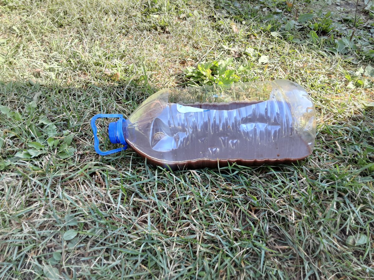

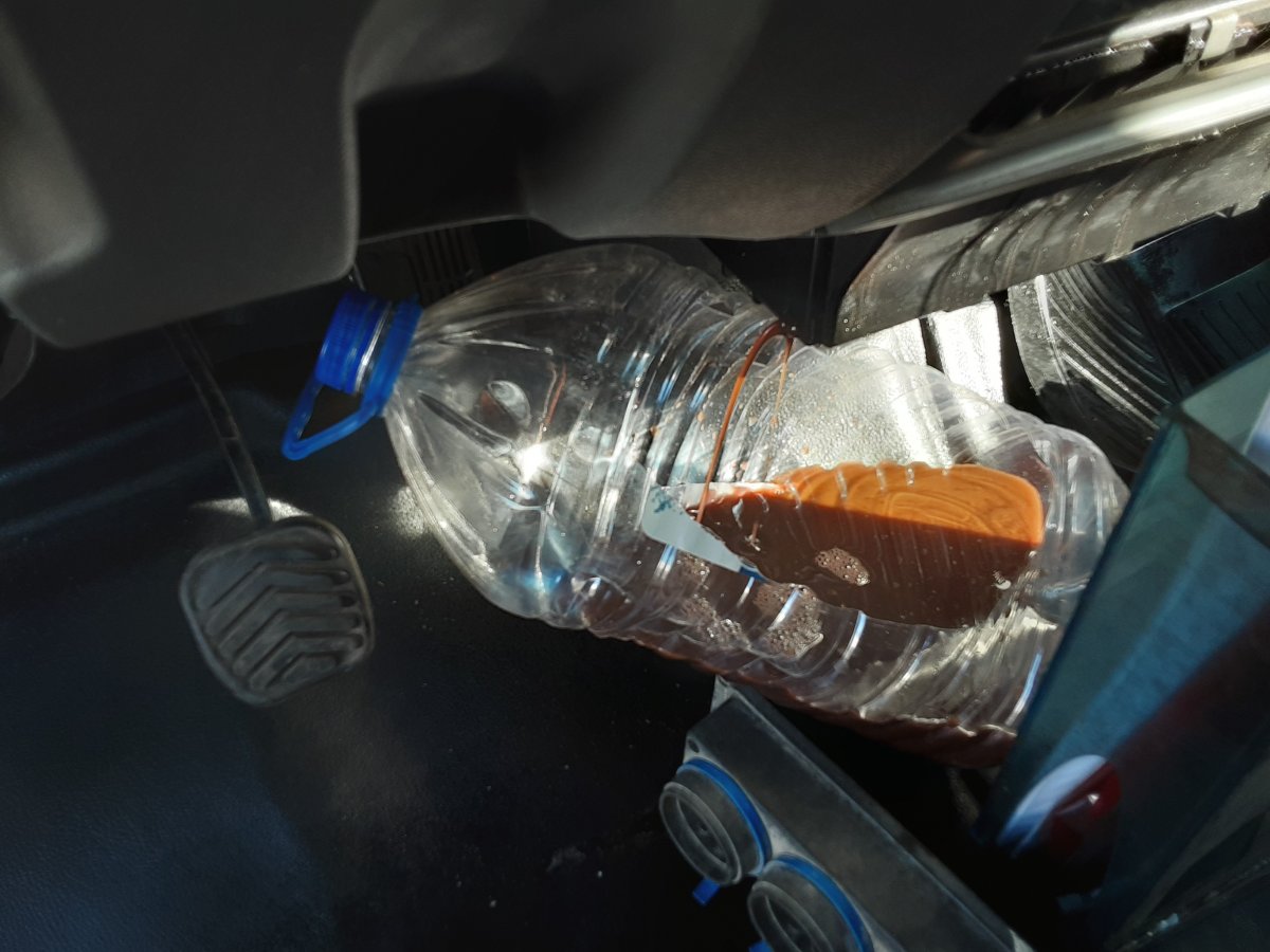

L2140 1 800 Опубликовано 10 сентября, 2020 5 часов назад, Шаварш сказал: Спасибо, попробую...дырку снизу просверлить реально? Или вынимать его по новой Снимаешь облицовку панели нижнюю. Сверлишь корыто под радиатором. После слива заткнуть дырку. Поделиться сообщением Ссылка на сообщение Поделиться на другие сайты
Шаварш 5 Опубликовано 12 сентября, 2020 Около 2х литров слилось. 1 Поделиться сообщением Ссылка на сообщение Поделиться на другие сайты
L2140 1 800 Опубликовано 12 сентября, 2020 14 минут назад, Шаварш сказал: Около 2х литров слилось. отлично! помянем незаконно поменяные радиаторы . Еще раз передадим привет опрессовщикам-сверлильщикам-паяльщикам. Отметим муть вместо ОЖ и посочувствуем двигателю Cummins Поделиться сообщением Ссылка на сообщение Поделиться на другие сайты
Шаварш 5 Опубликовано 13 сентября, 2020 15 часов назад, L2140 сказал: отлично! помянем незаконно поменяные радиаторы . Еще раз передадим привет опрессовщикам-сверлильщикам-паяльщикам. Отметим муть вместо ОЖ и посочувствуем двигателю Cummins Спасибо за дельную подсказку. Так бы и менял радиаторыВ коробе много пыли и проч. Из за этого муть. В начале лета менял помпу с заменой антифриза... Поделиться сообщением Ссылка на сообщение Поделиться на другие сайты
