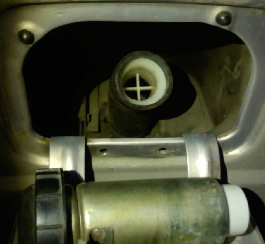

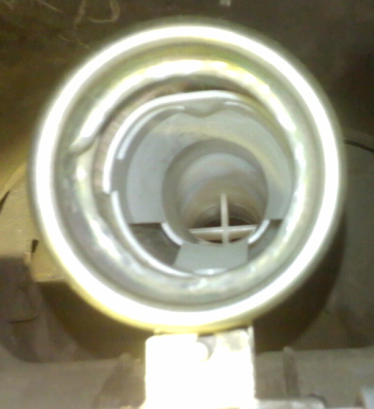

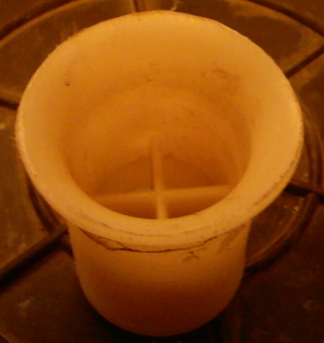

Здравсвуйте!
Проблема всем известная. На моём баргузине уже 2 раза слили бензин. воры ставят канистру, вставляют шланг, подсасывают и уходят. В итоге в канистре 20 литров и под машиной литров 10. Просто ужас. Сигнализацию выводить на крышку бензобака не захотел, времени нет. Сделал вот такую доработку: в резиновый патрубок, в который вставляется топливозаливная горловина вставил всем известную деталь от отстойнока раковины (ванны). Деталь была внешним диаметром 64 мм, обточил её до 51 мм (диаметр горловины) и вставил в патрубок топливного бака. Она внутрь точно не провалится, потому что еле её вставил давя ручкой молотка, а внутри патрубка ещё есть небольшое сужение на входе в бак. Заправочному пистолету она не мешает. Всё на фотках, работа заняла минут 15. Конечно можно тонкий шланг просунуть, но ... это покажет время.

а пласмас бензостойкий?

От восьмерки пробку с ключем ставил - выламывают верх проки, резьбу выкручивают пальцами. В нашем городе если на лючке бензобака замок, монтажкой отгибают лючок бака, что ещё хуже. Железный бак протыкать им в падлу, потому что потом придётся лечь рядом с машиной и под углом держать канистру пытаясь в темноте струю направить куда надо, а ещё и невидно полицаев в таком положении. Пластмасса выдерживает в раковине и кипяток и жиры, бензин ей побаробану. Так что мне кажется опасаться нечего. Крайний раз (до установки этой хреновины) слили так, что насос топливный еле накачал, чтоб завестись, после запуска и без того низкое давление стало стремительно падать (на панели приборов стоит манометр, указывающий давление топлива), пришлось на газ на холодную переходить.

Практика показала, что при заправке бензином воздуху из бака приходится выходить сквозь поток поступающего бензина, что вызывает разбрызгивания и ухудшает поступление бензина в бак. Надо на сливе (который установлен внутри горловины) сделать по бокам, примерно как показанные на рисунке белым цветом, пропилы или отверстия. Тогда бенз будет попадать в бак как положено, а по бокам будет выходить воздух.
