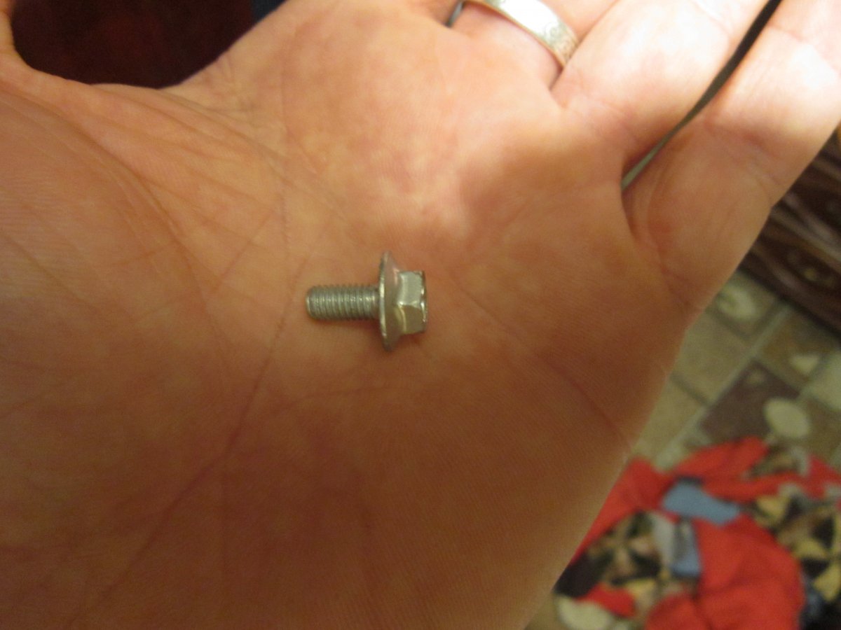

Надеюсь не поменяли диаметр болтиков на авто 21 года? Хочу заменить болтики на новые из нержавейки в процессе установки заборника топлива для Вебасто, что бы штатные не закисли. Достаточно длины 10 мм или подлиннее взять? Головки под ключ на восемь брать?
Сколько болтиков то надо, 8-10 штук? Бак на фермере придется снимать для замены((
8 штук, у меня такие, но все равно когда выкручиваешь ржавые

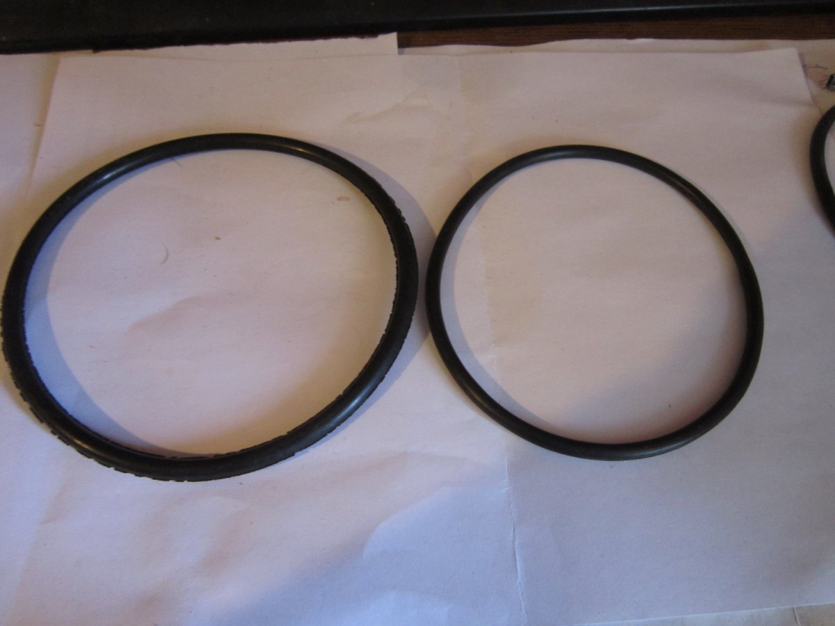

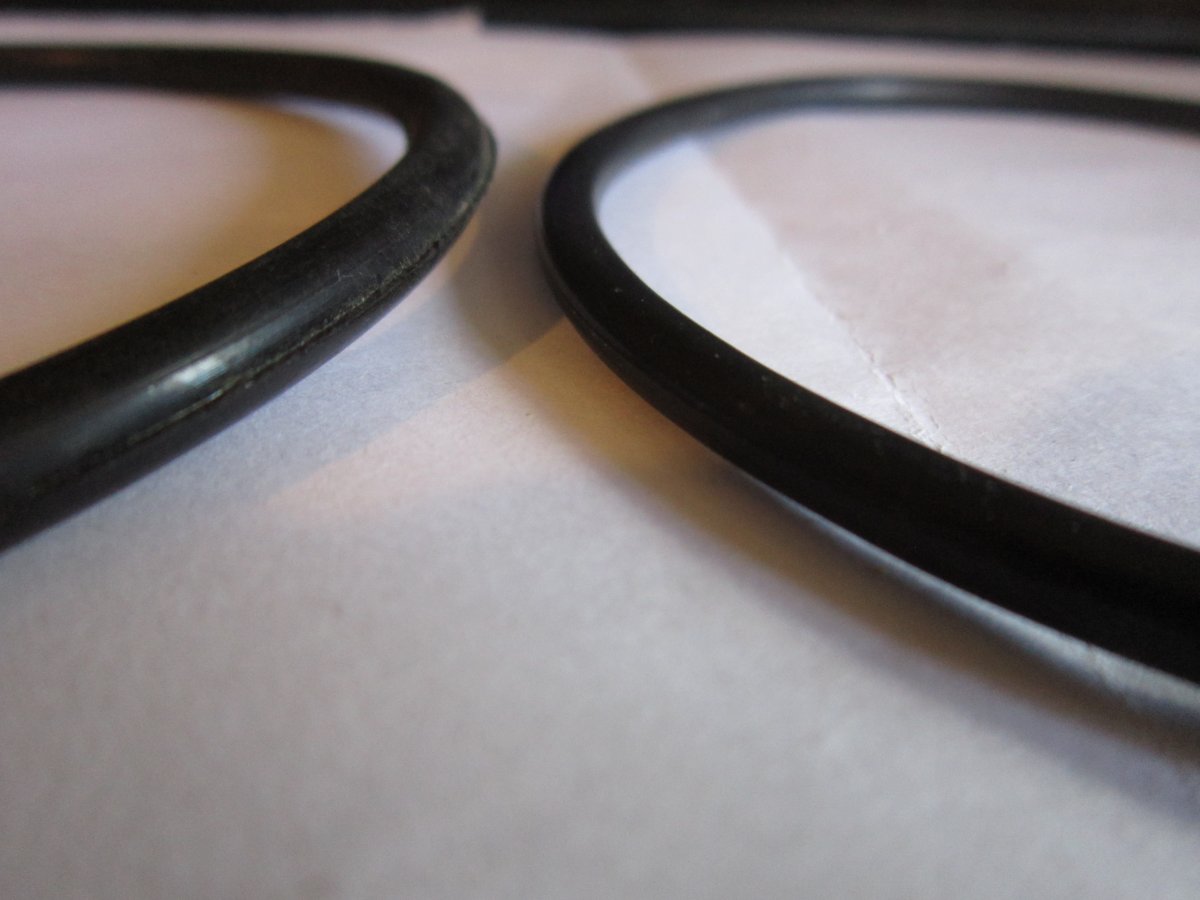

Долго была проблема  что вокруг бензонасоса все потело бензином,дело оказалось в уплотнительном кольце, которое я брал в Деталях, как бы оригинал с Нижнего Новгорода,  думал бак испортился , бензонасосы кривые, нет , кольцо за месяц превращалось в пластик и уменьшалось в размере в два раза, купил кольца в Автопитере-БРТ , оно хоть после вскрытия через год- полтора и теряет свойства , но сохраняет объем и эластичность, проблема запотевания ушла, никакие герметики не помогали.Силикон не совместим с бензином,об этом и на герметиках пишут, превращается в желе, поэтому силиконовых прокладок под бензонасос не делают
Новое БРТ и "Оригинал" из Деталей после месяца эксплуатации

Купил 8 болтиков из нержавейки  за 184 руб , но продавец честно сказал, что всё равно они от влаги со временем заржавеют, так как маркировка А2. Надо маркировку А4 или А5 искать на нержавейке, тогда точно не заржавеют.

Вроде всё тоже самое. В том году ставил новый бак, у Петровича брал, болтики эти туда теперь переехали. Длины 10 мм только только хватает, но более длинные возможно будут длинны и упрутся
@Алексей Ф. Мои не заржавели, но с пресшайбой не видел нигде в продаже, обязательно бы горсть купил м6
Алексей Ф.
@Slavyan я М5 купил, как выше написано.. Длину взял 12 мм, а как они упрутся, я думал они просто внутрь бака торчат?

Там проблема не в кольце, а в резинке которая под кольцом. Она дубовая едва проминается.
9 часов назад, Ivan Rogozin сказал:
Чтобы не текло надо дополнительно ставить прокладку БН от калины, предварительно срезав верхнюю часть и на неё уже штатное кольцо одевать.

Обычного качественного кольца достаточно, просто у продаванов одно Г .Я нашел хорошие, купил несколько, одно 1-2 года, точно не припомню, стояло-сухо.Поставил два месяца назад новое при смене бензонасоса, опять все сухо, это при том , что у меня  две резьбы сорваны, а остальные очень аккуратно тяну, что бы не сорвать

Тут то же отпишусь(( В общем болтики на 12мм оказались длинными, как и думали все, пришлось шайбы подкладывать. Штатные болтики выкрутились без проблем, но пара штук уже туго шли, поржавели за 10 месяцев.
