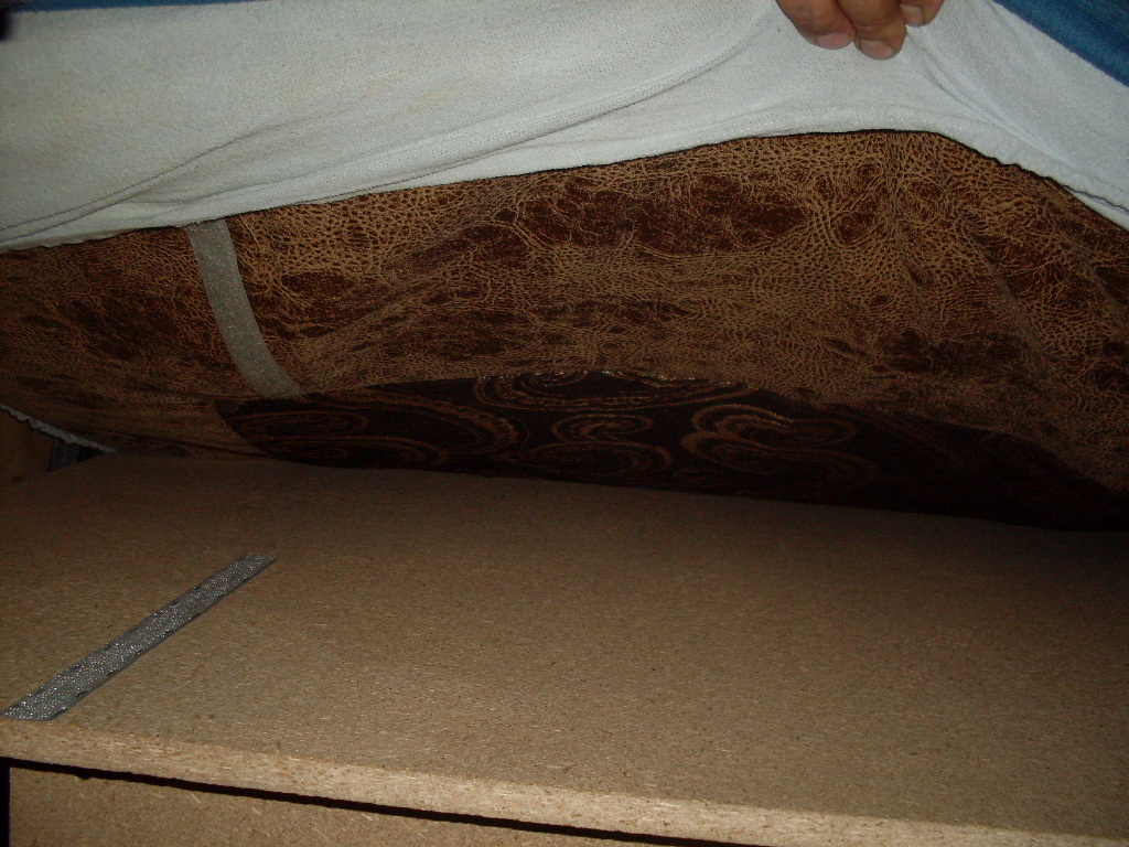

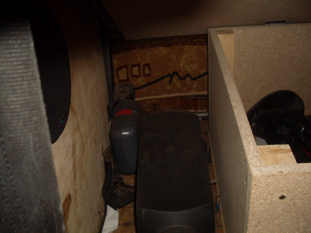

Slavyan 977 Опубликовано 6 января, 2014 так про все можно сказать. берешь да делаешь! делов то! просто кто то уже делал и может подсказать как удобнее, плюсы-минусы. что то посоветовать. да и вариантов много. Сделал я себе две такие "табуретки" Из проф трубы 25*25*2. Трубы ушло ровно 3 штуки по 3 метра (без остатков)Покрасил, прикрутил. Правда чтоб прикрутить пришлось чуток поизвращаться, т. к. шпильки с одной стороны каждого сиденья короче. Вырезал болгаркой квадратики после того, как просверлил отверстия с верхней стороны лежащей трубы, и гайки вошли вовнутрь и головкой затянулись.Наверх вырезал дсп 180*60, а еще выше матрасик 180*65.В итоге между двумя такими "табуреточками" очень плотно и туго вошел такой сабик http://www.citilink.ru/catalog/car_electronics/car_sound/car_subwoofers/766277/ , сзади его большой усилок, между ними пара пустых канистр. По бокам два динамика в корпусах, целая куча запчастей и нужных приспособлений (гаража нет, все свое вожу с собой :lol:), грязная одежда для ремонта, ну в общем очень много того, что раньше занимало сзади место.Места для ног, если сзади сидеть, стало где то на 5-10 см больше. А спать стал реально как дома на кровати.Единственное что не успел доделать это крепление этой дсп. Планировал на навески поставить, но пока не доделал.Фото пока нет, может позже выложу 1 Поделиться сообщением Ссылка на сообщение Поделиться на другие сайты

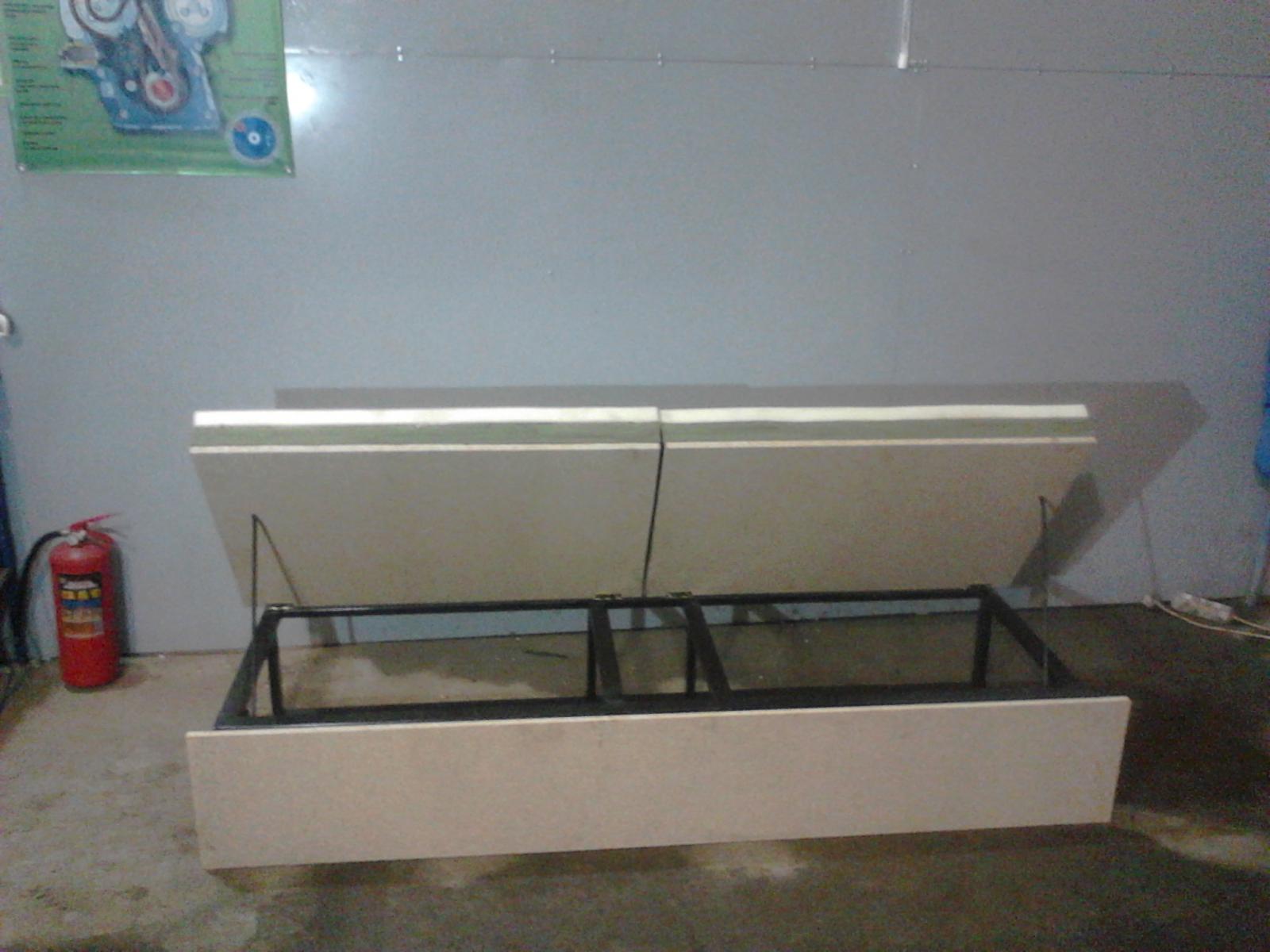

dikdiv 4 Опубликовано 8 декабря, 2014 (изменено) Изменено 8 декабря, 2014 пользователем dikdiv 4 Поделиться сообщением Ссылка на сообщение Поделиться на другие сайты

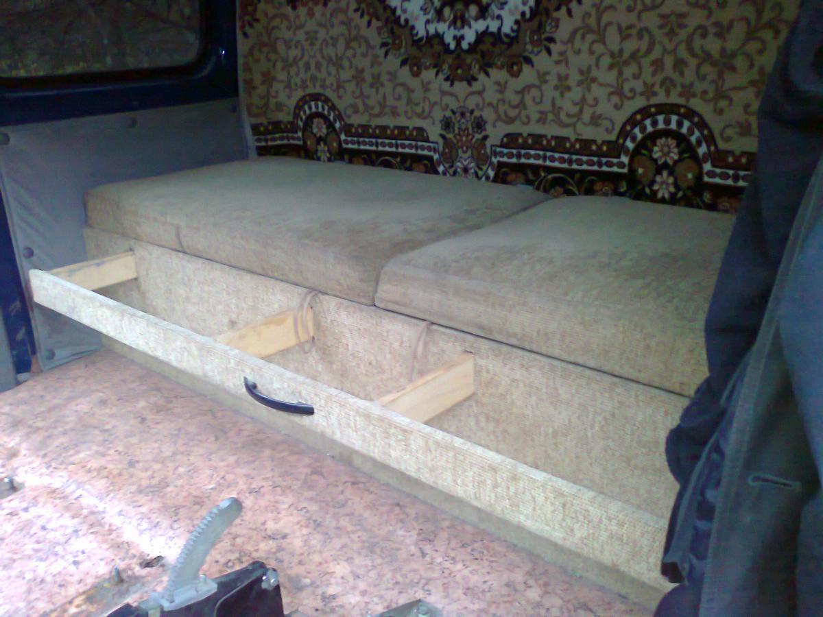

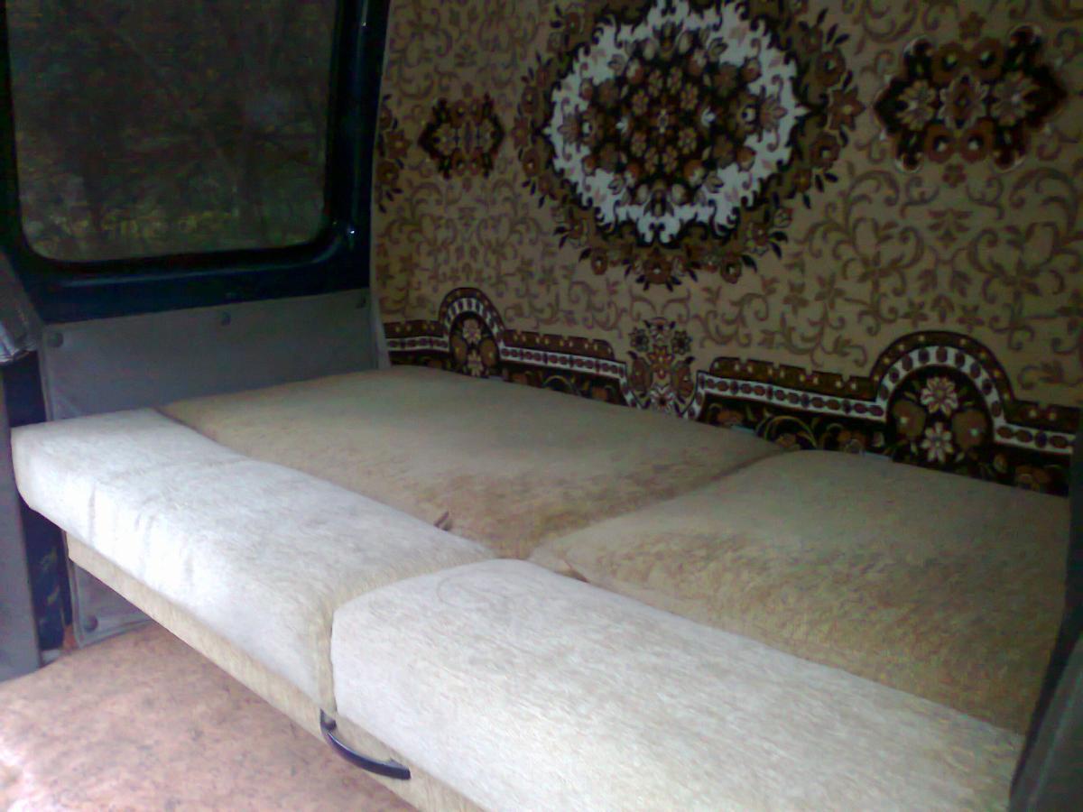

dikdiv 4 Опубликовано 8 декабря, 2014 примерно так типа раздвижной тахты есть пассажиры складываешь нет !!!!! Поделиться сообщением Ссылка на сообщение Поделиться на другие сайты

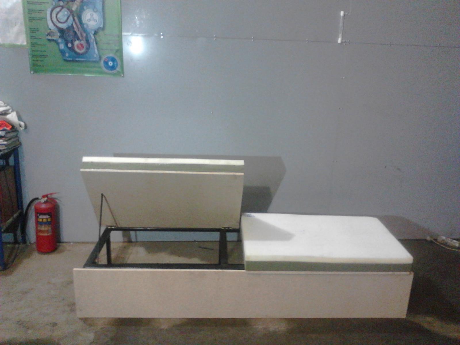

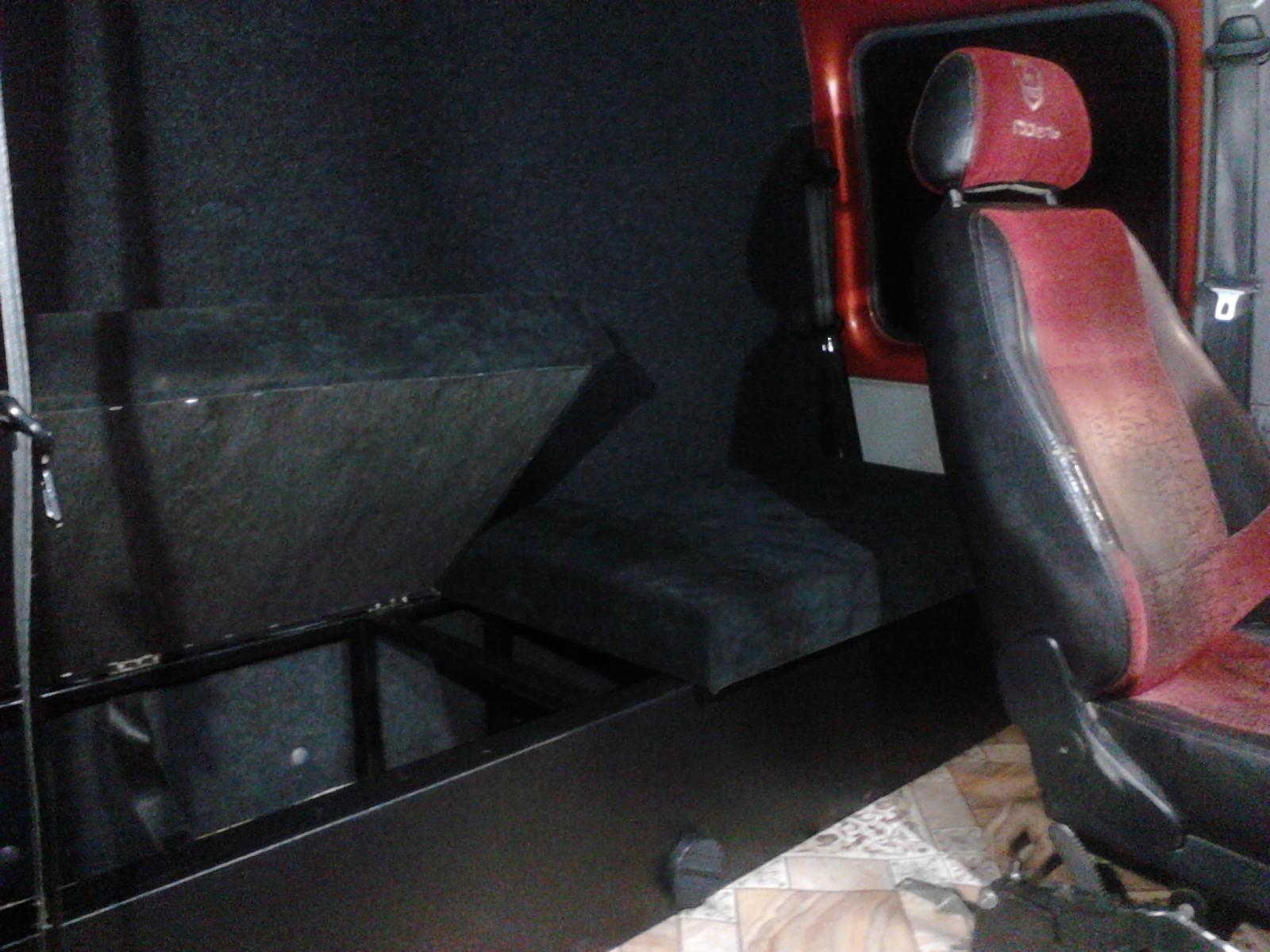

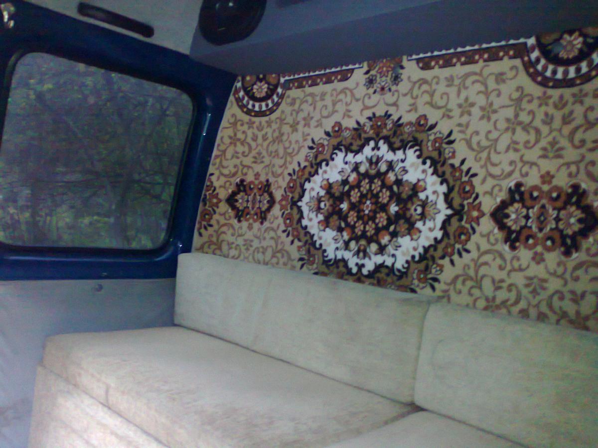

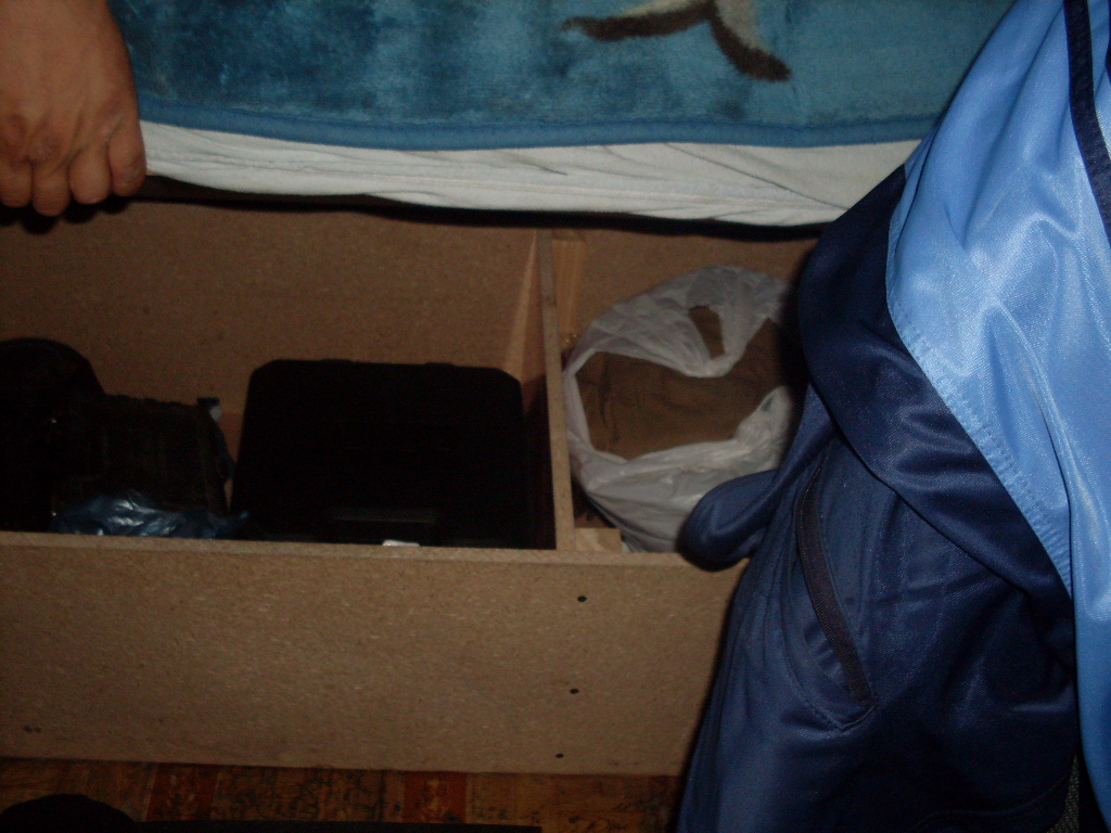

attiknn 15 Опубликовано 17 декабря, 2014 Вот себе третий вариант поставил, сидеть не очень удобно, зато хоть, поспать по человечески можно.Подголовники только там другие, можно как подголовники поставить, или их же как боковинки дивана использовать. Поделиться сообщением Ссылка на сообщение Поделиться на другие сайты

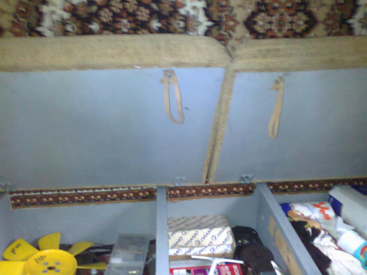

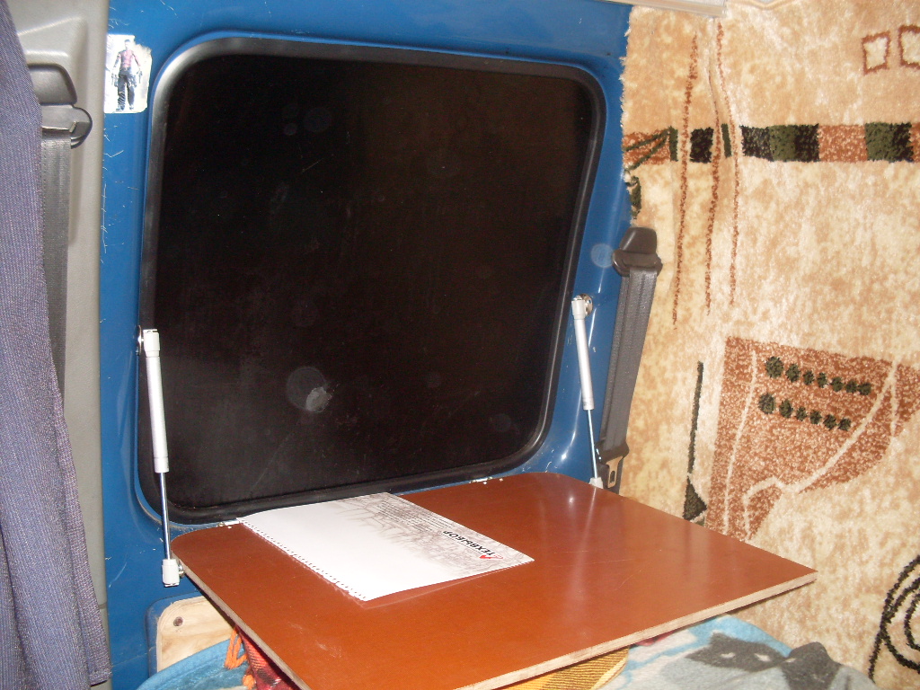

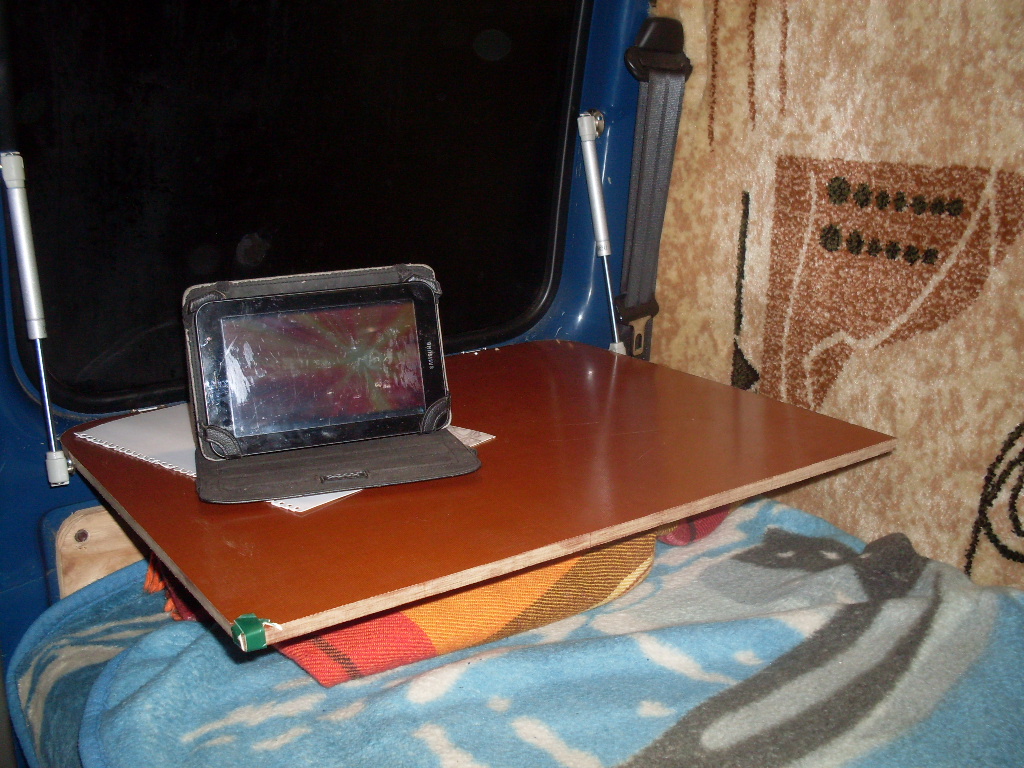

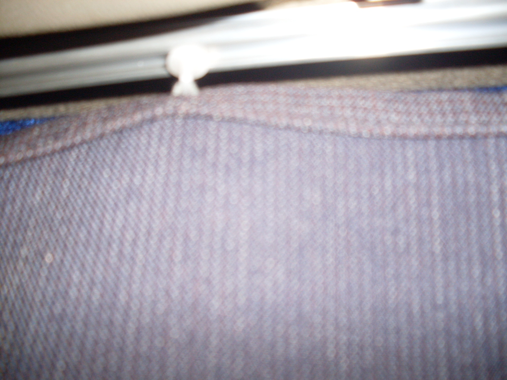

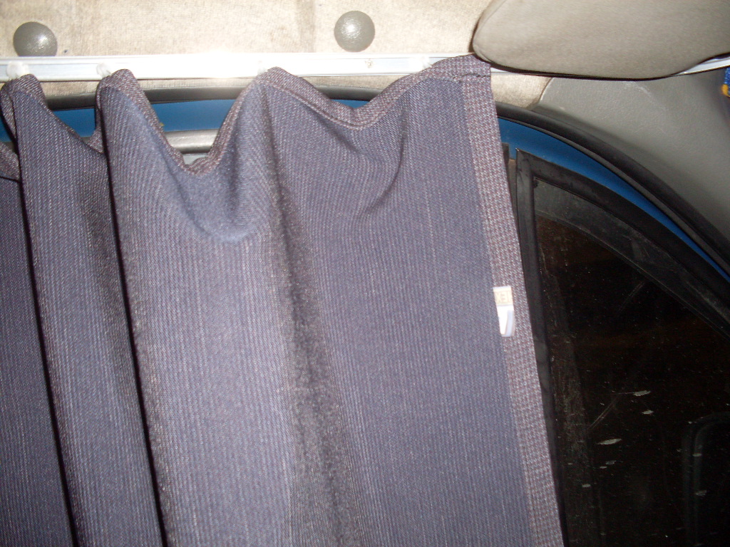

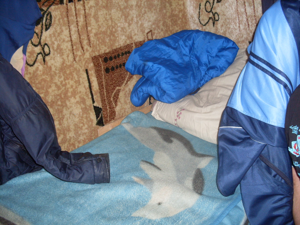

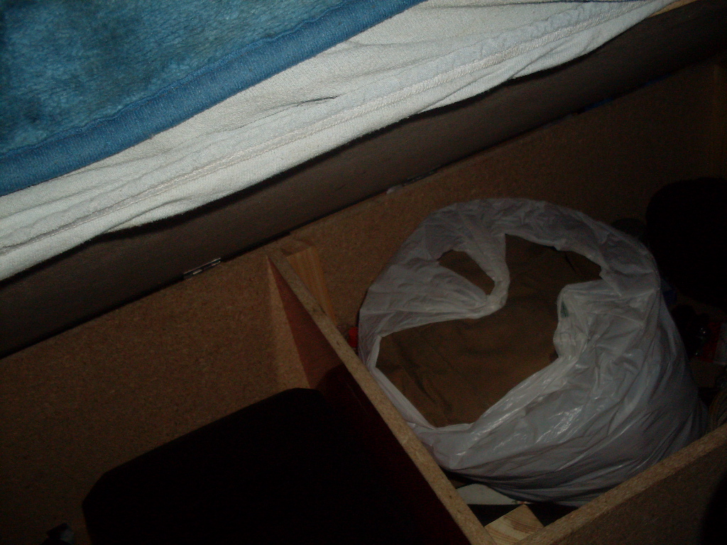

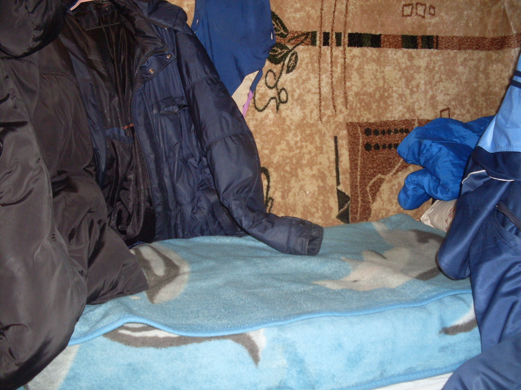

евгений729 3 Опубликовано 13 ноября, 2015 Вот я тут немного переделал Фермер. Рост у меня тож немаленький,при желании немного наискось вытягиваюсь! Пассажирское снято,автономка справа,ящики вместительные получились и классный паролоновый матрас .Шторы на направляшках, на последних фото столик откидной на газлифтах. 2 Поделиться сообщением Ссылка на сообщение Поделиться на другие сайты
Александр117 7 Опубликовано 25 августа, 2016 А где такие направляющие для штор люди берут? У меня на Бычке так сделаю, но это уже так от прежнего хозяина досталось. Хочу шторки и в Соболя сделать, но с бечевками и проволочками в таком деле не хотелось бы дурью маятся.. Поделиться сообщением Ссылка на сообщение Поделиться на другие сайты
заМКАДыш 815 Опубликовано 25 августа, 2016 На грузовых разборках.тока не которые идут на лобовуху.а те которые спальник закрывают.они прямее.только там несколько есть вариантов креплений к потолку.пощупай несколько.и сообразить какие надо.они идут уже с ползунками на что шторы вешаются.иногда со шторами.есть такие что свет вообще не пропускают Поделиться сообщением Ссылка на сообщение Поделиться на другие сайты

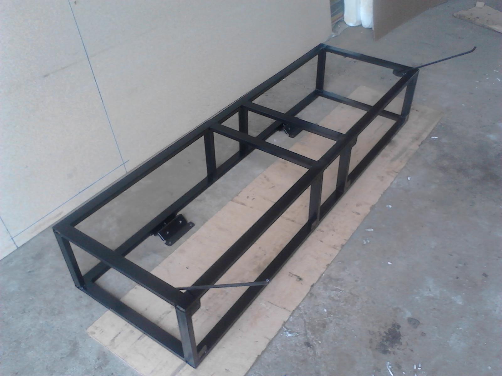

БЛС 87 Опубликовано 25 августа, 2016 Мы такие делаем Поделиться сообщением Ссылка на сообщение Поделиться на другие сайты
