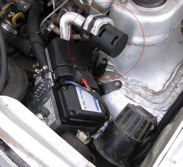

Onion 18 Опубликовано 11 ноября, 2011 Поправка не TermoTop-С, а TermoTop-EVO имеет корпус от легковой серии, а начинку от старшого собрата. Это абсолютно новая модель с цифровым управлением, до этого были с аналоговым управлением. Таймер с июня идет штатно.У кого нибудь стоит глушитель свиста на воздухозаборнике??? обведен краснымНа фото простой Thermo Top E, что и читается на этикетке, внешне TermoTop EVO 4 отличается от простого тем, что патрубки находятся на верху подогревателя. Думаю заводу нет смысла ставить более дорогой подогреватель такой же мощности, хотя у них свои резоны ;) По поводу пульта вот две взаимоисключающие цитаты с сайтов продавцов "Без органа управления (опцион)" и "Подогреватели Thermo Top в розницу продаются только укомплектованные минимум одним органом управления". Поделиться сообщением Ссылка на сообщение Поделиться на другие сайты
TrollBeer 1 Опубликовано 11 ноября, 2011 На фото простой Thermo Top E, что и читается на этикетке, внешне TermoTop EVO 4 отличается от простого тем, что патрубки находятся на верху подогревателя. Думаю заводу нет смысла ставить более дорогой подогреватель такой же мощности, хотя у них свои резоны ;) По поводу пульта вот две взаимоисключающие цитаты с сайтов продавцов "Без органа управления (опцион)" и "Подогреватели Thermo Top в розницу продаются только укомплектованные минимум одним органом управления".Фото для того чтобы люди имели понятие про какой глушитель я спрашиваю. Которые как раз завод при установке замылил. Его длинна ~15см по словам дилера webasto. Поделиться сообщением Ссылка на сообщение Поделиться на другие сайты
