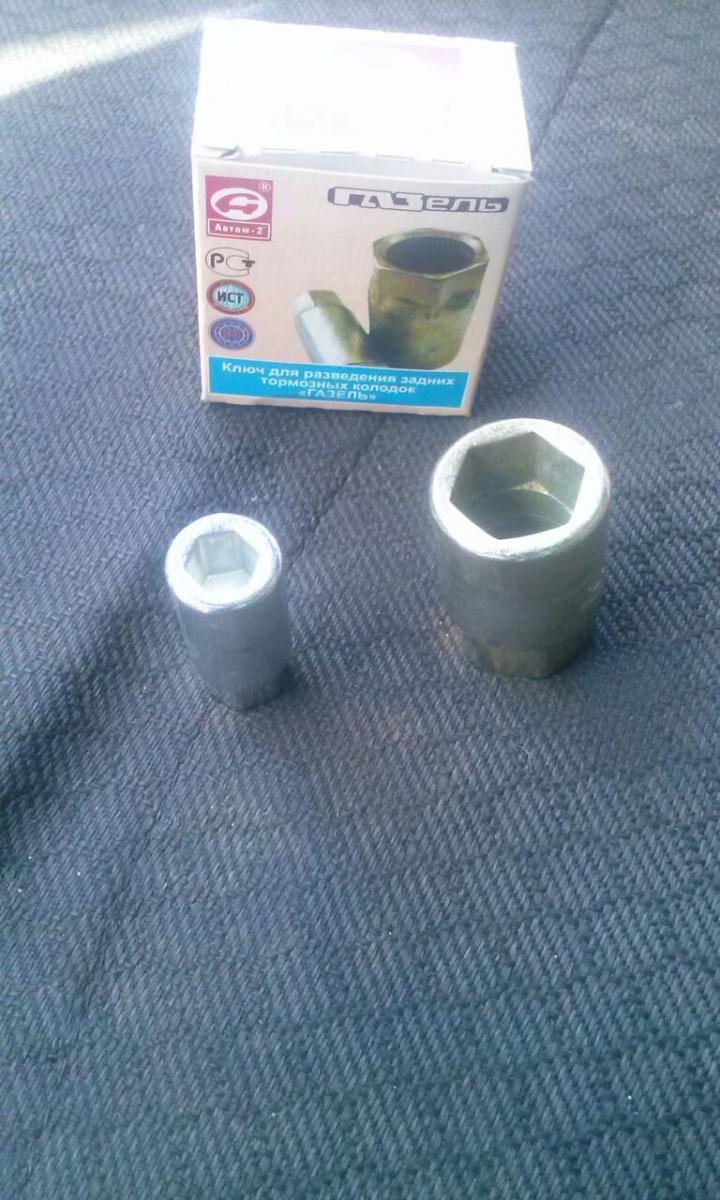

Alex030569 6 515 Опубликовано 31 марта, 2017 Купил такой комплект.Раньше регулировал накидным ключом,которым не подлезть,пока не снимешь колеса.Сейчас всё должно регулироваться без снятия колес. 2 Поделиться сообщением Ссылка на сообщение Поделиться на другие сайты

Alex030569 6 515 Опубликовано 31 марта, 2017 Тоже бы взял себе такой, но не встречал еще.Зашел в инструменты на рынке.Спросил для регулировки ручника Газели.Цена 220 руб.На днях испытаю,отпишусь. Поделиться сообщением Ссылка на сообщение Поделиться на другие сайты
Slavyan 964 Опубликовано 31 марта, 2017 Тоже бы взял себе такой, но не встречал еще.К нам заезжай, скажу где купить))) Поделиться сообщением Ссылка на сообщение Поделиться на другие сайты
Alex030569 6 515 Опубликовано 31 марта, 2017 К нам заезжай, скажу где купить)))Удобно им крутить? Поделиться сообщением Ссылка на сообщение Поделиться на другие сайты
Slavyan 964 Опубликовано 31 марта, 2017 Удобно им крутить?Вполне. Теперь удобно подводить не снимая колёс. А главный плюс- ключом держишь экцентрик от проворачивания и одновременно затягиваешь гайку. А то пока гайку затягиваешь- экцентрик проворачивается.Подобрать только надо пару накидных ключей, чтоб в колёса не упирались 1 Поделиться сообщением Ссылка на сообщение Поделиться на другие сайты
t-r-a-k-t-a-r 257 Опубликовано 31 марта, 2017 (изменено) Вполне. Теперь удобно подводить не снимая колёс. А главный плюс- ключом держишь экцентрик от проворачивания и одновременно затягиваешь гайку. А то пока гайку затягиваешь- экцентрик проворачивается.Подобрать только надо пару накидных ключей, чтоб в колёса не упиралисьНе знаю у меня и накидным нормально получается и головка на 9.Хотя может потому,что у меня соболь...Но у меня накидной на 17 с плечом см 4-5. Изменено 31 марта, 2017 пользователем t-r-a-k-t-a-r 1 Поделиться сообщением Ссылка на сообщение Поделиться на другие сайты
Slavyan 964 Опубликовано 1 апреля, 2017 Не знаю у меня и накидным нормально получается и головка на 9.Хотя может потому,что у меня соболь...Но у меня накидной на 17 с плечом см 4-5.Искал такой ключ, но не нашёл. Затягивал головкой на 17. Пока тянешь, экцентрик прокручивается Поделиться сообщением Ссылка на сообщение Поделиться на другие сайты
Alex030569 6 515 Опубликовано 1 апреля, 2017 Искал такой ключ, но не нашёл. Затягивал головкой на 17. Пока тянешь, экцентрик прокручиваетсяГоловкой там делать нечего.Только накидной.И то,если плечо короткое,то приходится колеса снимать.Регулирую каждую замену масла,задолбался эти колеса снимать.Поэтому в сервисе эту услугу делал.Сейчас с новыми головками,вставляющимися одна в другую,буду уже сам делать. Поделиться сообщением Ссылка на сообщение Поделиться на другие сайты

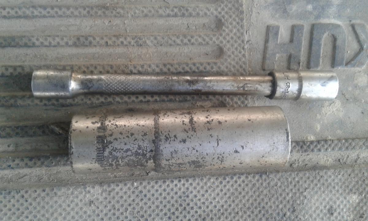

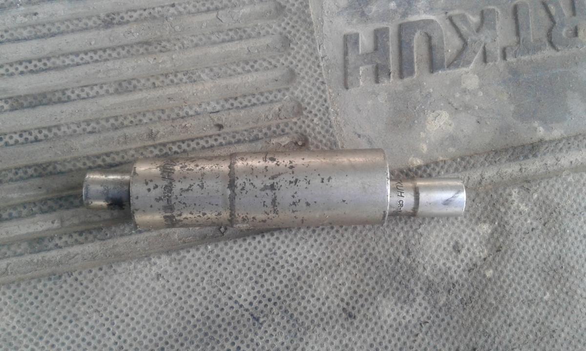

rusgg 4 002 Опубликовано 1 апреля, 2017 надо обычную длинную головку на 17 просверлить чтоб лезла головка на 9 и получиться ключв этом варианте тоже большой плюс что это все лежит в наборе Поделиться сообщением Ссылка на сообщение Поделиться на другие сайты
Alex030569 6 515 Опубликовано 1 апреля, 2017 надо обычную длинную головку на 17 просверлить чтоб лезла головка на 9 и получиться ключв этом варианте тоже большой плюс что это все лежит в набореА как ты её крутить собрался, если в нее будет вставлена головка на 9.Не получится! Поделиться сообщением Ссылка на сообщение Поделиться на другие сайты
rusgg 4 002 Опубликовано 1 апреля, 2017 Пилить под ключ, благо ее крутить особо не нужно И сверлить ничё не надо оказалось. 1 Поделиться сообщением Ссылка на сообщение Поделиться на другие сайты
