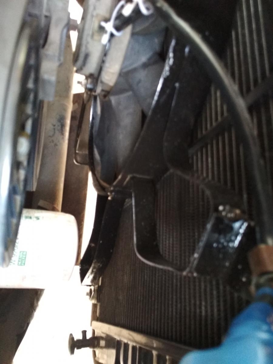

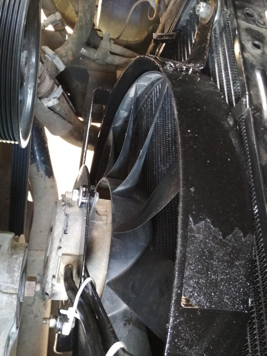

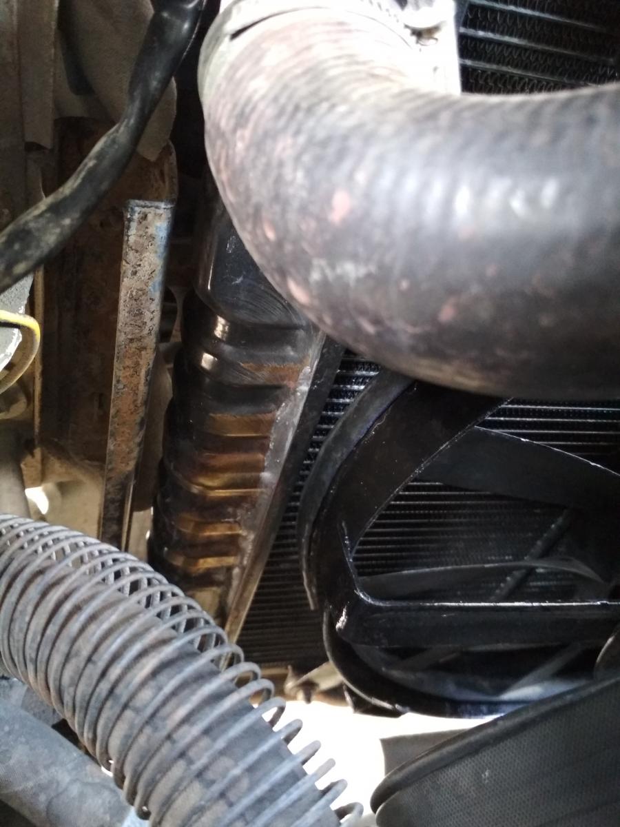

BOBAH 14 Опубликовано 27 июня, 2018 (изменено) Переварил крепления вентилятора . заемучил этот косо стоящий " диффузор " мать его . Поменял термостат , поставил Luzar 90 гр. и о чудо т...т...т... вентилятор от нивы из планов выбыл ))) Сверху крепление немного переместилось , а снизу проставочка из кусочка профтрубы 4*2 . ,хочу еще резинку по кругу чтоб поплотнее . Изменено 27 июня, 2018 пользователем BOBAH Поделиться сообщением Ссылка на сообщение Поделиться на другие сайты
