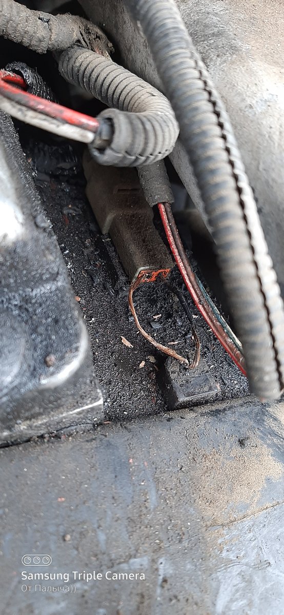

gaz66 5 Опубликовано 9 декабря, 2020 Еле нашел датчик. И он еще не приехал. А вот брелок "эксперт" прибыл)) ну а раз прибыл. тут же его и в бой. При первом включении показал он. обрыв диагностической лампы, нет сигнала датчика РВ, высокая темп охл жидкости, и нет сигнала стартера. Попутно была вот этахарактерная бяка обнаружена. Провода развёл, "козы" нет, обрыва тож нет. Скидываю ошибки. Смотрю неисправности - нет ничего, кроме 182 (про лампочку). Люди пишут, что она на скорость не влияет)) Ну думаю, нашел! Ща заведу, проводочки на СМ заизолирую, и кататься)) Пробую, а рейка не шевелится, и соответственно не заводится. Смотрю на брелок - ничего, кроме 182. Странно! Отсоединяю датчик оборотов, брелок молчит, никаких ошибок не кажет. Смотрю параметры. Показывает темп жижи, воздуха. При отсоединении темп датчиков уходит в ошибку. На обрыв ДРВ, повторюсь брелок не реагирует ни как. Ковыряюсь дальше в параметрах и, опа! Напряжение бортовой сети 0. При том, что аком живой и стартер крутит лихо. Что бы это значило? Поджскажите, кто понимает))! Спасибо! Поделиться сообщением Ссылка на сообщение Поделиться на другие сайты
kombrig 601 Опубликовано 10 декабря, 2020 ну явно проводка ,там токи маленькие.я как то пригласил электрика,он мне релюхи сжёг-теперь сам.ищи по схеме ,где какой ток.у меня у новой ,чуть пошевелишь проводку-глохнет или увеличивает обороты,такая нежная проводка,пришлось всю укреплять,перебирать.один из датчиков накрылся в первый же месяц.ставил бош.под капотом посмотри блок предохранителей,когда один сгорает ,можно не заметить,и будет крутить но не заведётся.на расстоянии трудно диагностировать. 1 Поделиться сообщением Ссылка на сообщение Поделиться на другие сайты
kombrig 601 Опубликовано 10 декабря, 2020 ещё добавлю ,ездил к официалам дважды.в первом случае скорость не более 75 км.оборудование на стенде неисправность не обнаружило.по моей просьбе заказали,потом и поменяли(месяц)датчик наддува.второй раз тоже всё исправно (на их красивом оборудовании)нашёл другой датчик.так что причины неисправности выявляются не сразу.приехал на объект,через пять минут не завести,возле аккумулятора сгорал предохранитель(причина не известна). Поделиться сообщением Ссылка на сообщение Поделиться на другие сайты

bio-dizel 90 Опубликовано 12 декабря, 2020 14 часов назад, gaz66 сказал: пока нет! Холодно блин Раз началось с приходом холода ищи плохой контакт. Смотри и чисть контакты реле рейки и насоса проверь жучка вдруг чего ещё цепляет. Контакты предов возле реле. Подай напругу на прямую к магниту глянь будет рейка двигаться? Не все состояния датчиков показывает брелок. Он считывает ошибки с блока, а тот диагностирует при включении зажигания. народ силиконом или эпоксидкой провода к магниту заливал. Поделиться сообщением Ссылка на сообщение Поделиться на другие сайты
