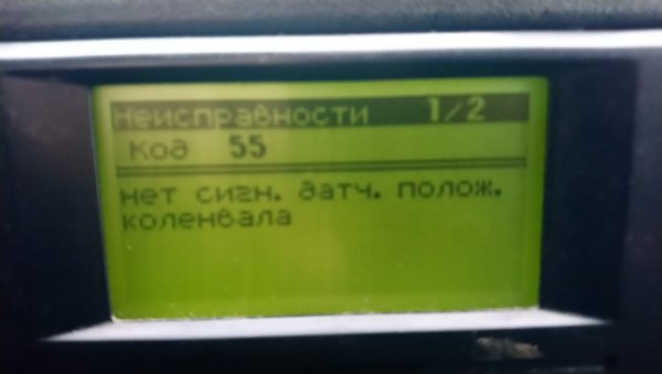

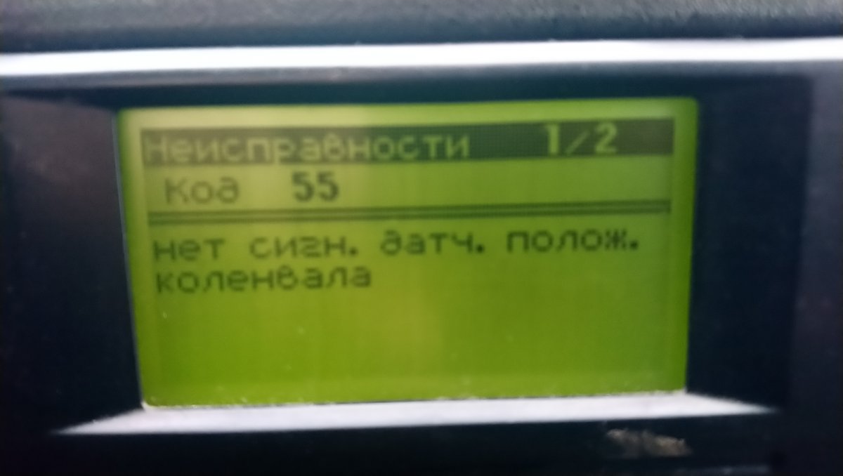

gaz66 5 Опубликовано 17 декабря, 2020 С 7 часов назад, gaz66 сказал: Кто знает с какой стороны нумерация вагонов идет? С этим разобрался)) Прозвонил от колодки до датчиков, и магнита. Все провода целые. Магнит при подаче напруги напрямую рейку шевелит. С отвёртки заводится. Теперь о грустном. Брелок видит все датчики, кроме датчика синхронизации. Его он просто не видит. С подключенной фишкой, с отключенной, ни каких ошибок нет. Повторюсь провода от датчика до разъёма мозгов прозвонены. Вопрос. Это мозги? Поделиться сообщением Ссылка на сообщение Поделиться на другие сайты

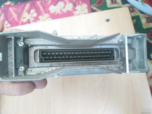

gaz66 5 Опубликовано 18 декабря, 2020 2 минуты назад, kombrig сказал: да. Во! А у меня остальные все дают ошибку, а на этот брелок вообще ни как не реагирует. Куда дальше копать, не знаю. Вскрыть мозги посмотреть? Что бы разобрать, точки замятые надо высверливать, а собирать как, на герметик? Поделиться сообщением Ссылка на сообщение Поделиться на другие сайты
колобок 7 167 Опубликовано 18 декабря, 2020 31 минуту назад, gaz66 сказал: точки замятые надо высверливать, а собирать как, на герметик? да Поделиться сообщением Ссылка на сообщение Поделиться на другие сайты
kombrig 605 Опубликовано 18 декабря, 2020 26 минут назад, gaz66 сказал: Во! А у меня остальные все дают ошибку, а на этот брелок вообще ни как не реагирует. Куда дальше копать, не знаю. Вскрыть мозги посмотреть? Что бы разобрать, точки замятые надо высверливать, а собирать как, на герметик? на герметик,высверливать.когда заводишь ,рейку отпустить- глохнет?в блоке ты чего увидишь?у кого нибудь вблизи на проверку блок не найти ?если брелок не видит ,значит нет неисправности,тогда на магните датчик... у меня блок разобранный лежит ,он залит смолой . Поделиться сообщением Ссылка на сообщение Поделиться на другие сайты
gaz66 5 Опубликовано 18 декабря, 2020 2 минуты назад, kombrig сказал: когда заводишь ,рейку отпустить- глохнет? Да. 2 минуты назад, kombrig сказал: в блоке ты чего увидишь? Не знаю 3 минуты назад, kombrig сказал: у кого нибудь вблизи на проверку блок не найти нет 3 минуты назад, kombrig сказал: если брелок не видит ,значит нет неисправности, Значит у тебя снимаешь фишку есть неисправность, а у меня нет? Поделиться сообщением Ссылка на сообщение Поделиться на другие сайты
kombrig 605 Опубликовано 18 декабря, 2020 Только что, gaz66 сказал: Значит у тебя снимаешь фишку есть неисправность, а у меня нет? стартером крутишь при снятой фишке-покажет.сделаю тебе фото потрошков -для понимания. десяток моторов сделал при личном присутствии,но на расстоянии...нужен экстрасенс. Поделиться сообщением Ссылка на сообщение Поделиться на другие сайты
gaz66 5 Опубликовано 18 декабря, 2020 46 минут назад, kombrig сказал: стартером крутишь при снятой фишке-покажет В том то и дело, что не показывает Поделиться сообщением Ссылка на сообщение Поделиться на другие сайты
